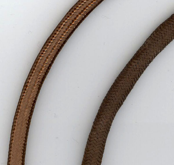

Sujet : Imitation de cordon secteur textile Nouveau De blaisepascal  Le 01-07-2010 à 01:53 sta
    Résultat des courses :
    - Je n'ai pas persévéré dans mes essais de coloration de cordon de fer à repasser.
    - Malgré la visite de quelques enseignes de sport, je n'ai pas trouvé de lacet rassemblant simultanément tous les critères : couleur, longueur, diamètre suffisant pour insérer un cordon secteur. Mais je retiens l'astuce (que je trouve excellente) pour des câblages de plus petit calibre.
    - La piste des luminaires (merci Georges) a été fructueuse. Pas chez Grosera à Toulouse, mais chez Falbala Luminaires à Apt. J'ai eu de la chance, il ne leur restait que 1.70m de la bonne couleur. Je l'ai reçu aujourd'hui. La photo compare l'ancien et le nouveau. Même diamètre (6 à 7mm), mais un peu plus clair et d'aspect plus brillant. Cela conviendra très bien. C'est du 3x0.75mm², j'aurai la possibilité de mettre le châssis à la terre.
    Par contre, je confirme, ce genre de câble n'est pas donné...

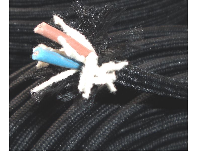

Sujet : Imitation de cordon secteur textile Nouveau De Ben Dijkman  Le 01-07-2010 à 11:15 sta
    Regarde:
    http://www.bendijkman.nl/index.php?option=com_sobi2&catid=5&Itemid=53&lang=nl.
    Perfect originale cable. Fil de 2 ou 3.
    Aussi parler fort câble
    d'isolation en caoutchouc pour le cœur, 100% originale.
    Prix du metre cést inclusive postage!
    A 10mtr le prix est 2,80 inclusive postage du France.

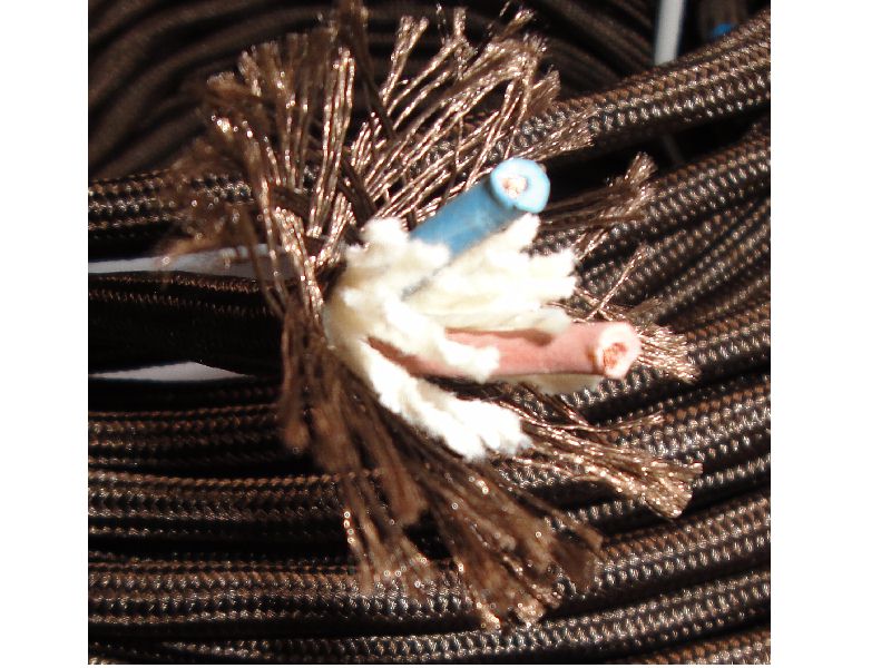

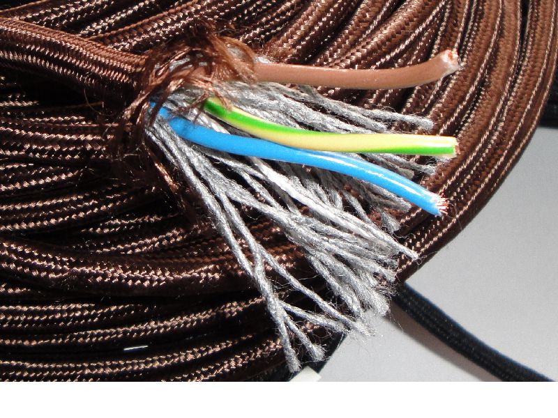

Sujet : Imitation de cordon secteur textile Nouveau De Ben Dijkman  Le 01-07-2010 à 11:24 sta
    example.
    Brun, noir,tout colour e possible
Sujet : Imitation de cordon secteur textile Nouveau De Ben Dijkman  Le 01-07-2010 à 11:26 sta
    noir

Sujet : Imitation de cordon secteur textile Nouveau De blaisepascal  Le 01-07-2010 à 19:35 sta
    Si j'étais allé voir chez ben, j'aurais trouvé exactement le même produit pour un peu moins cher...
