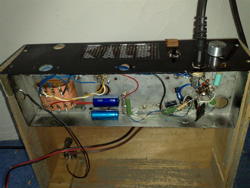

    Mes projets aboutis... D'ac.
    Pour commencer, un petit ampli guitare EF86 - EL84-EZ80 :

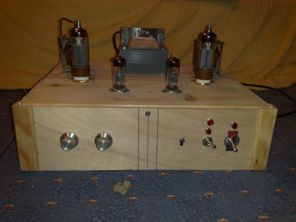

Sujet : Prochain projet Nouveau De Paul  Le 03-07-2010 à 21:32 sta
    L'ampli EL36
    J'ai fini le préampli qui va avec, mais j'ai pas de photos :-(

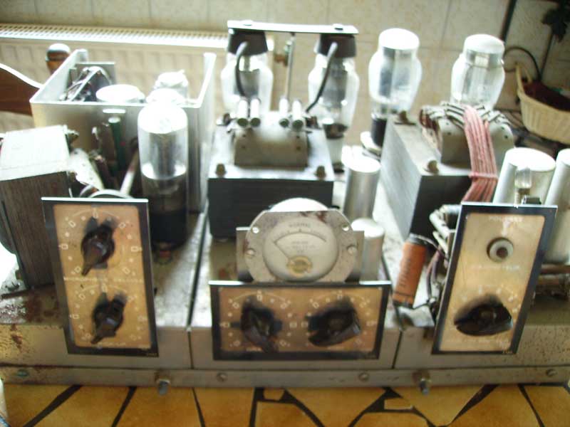

    a titre d'exemple,
    un teppaz 660; ça pèse un âne mort, heureusement que le châssis est scindé en trois parties.

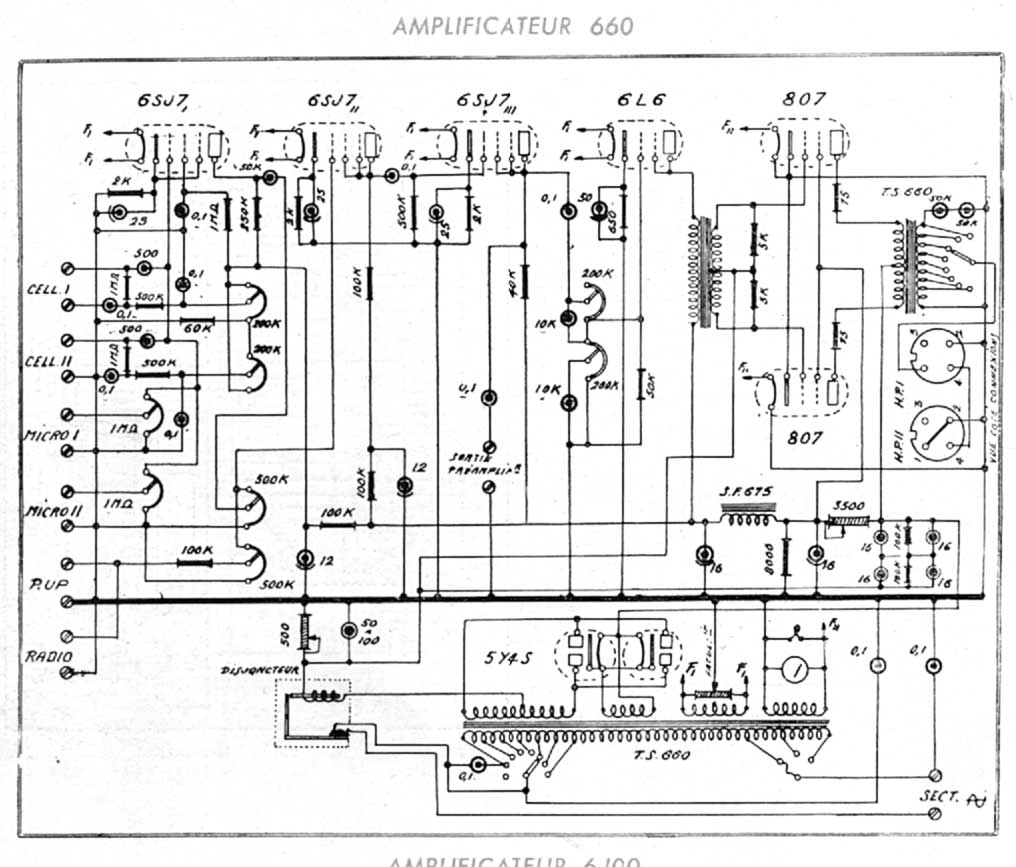

Sujet : Prochain projet Nouveau De Paul  Le 03-07-2010 à 22:08 sta
    Voilà, un truc comme ça...
    C'est vrai que je m'étais posé la question, niveau poids et encombrement... C'est vrai que couper le châssis en parties, c'est astucieux, je note :op
    A titre informatif, il sort combien, pour quelle tension plaque ?
Sujet : Prochain projet Nouveau De Fifi  Le 03-07-2010 à 22:29 sta
    je crois qu'il est donné pour 60W
    mais je ne me souviens plus de la valeur de la HT, il faudrait que je retrouve mes notes de relevé sur cet ampli
Sujet : Prochain projet Nouveau De Paul  Le 03-07-2010 à 22:35 sta
    Je me suis renseigné, c'est bien 60 watts, pour 600V, je crois. Drivé par une 6L6.
    Donc, drivé par un push d'EL84, par exemple, et avec une HT de 700V, à mon avis, on pourrait en tirer 80W... Mais bon... Voilà, quoi, 60W ça me conviendrait ! Ou 65, histoire de dépasser mon ampli actuel 8-)
