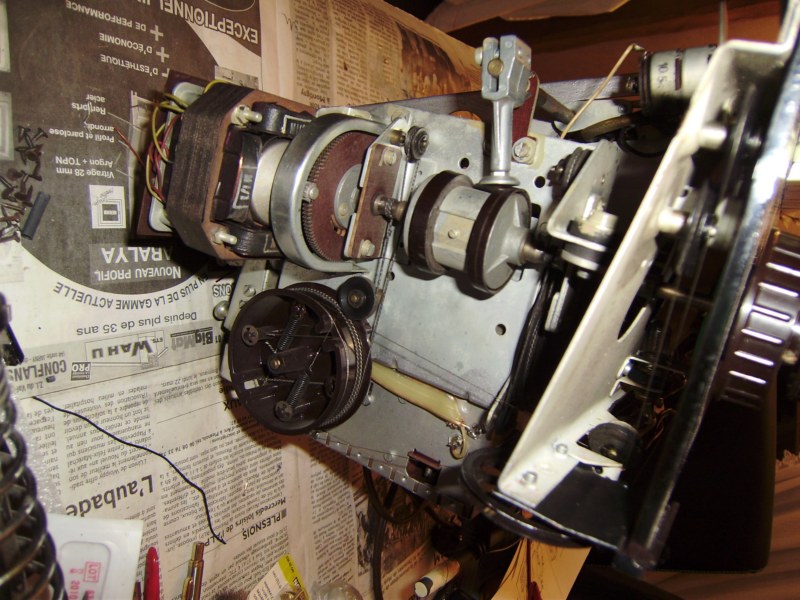

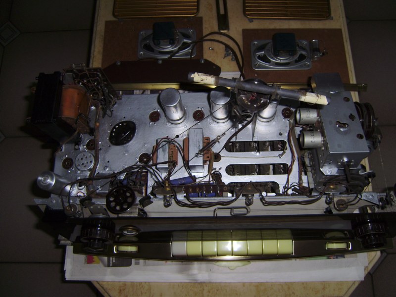

    Bonjour.j'ai recupere une radio marque Saba bodensee-automatique 3ds je voudrais la restaurer avant de la mettre en marche sourtout les condensateurs chimique illisibles pour certain.Si quelqu'un aurait le schemas je pourai le restaurer je mes des photos.Merci:-)

    et voila une photos

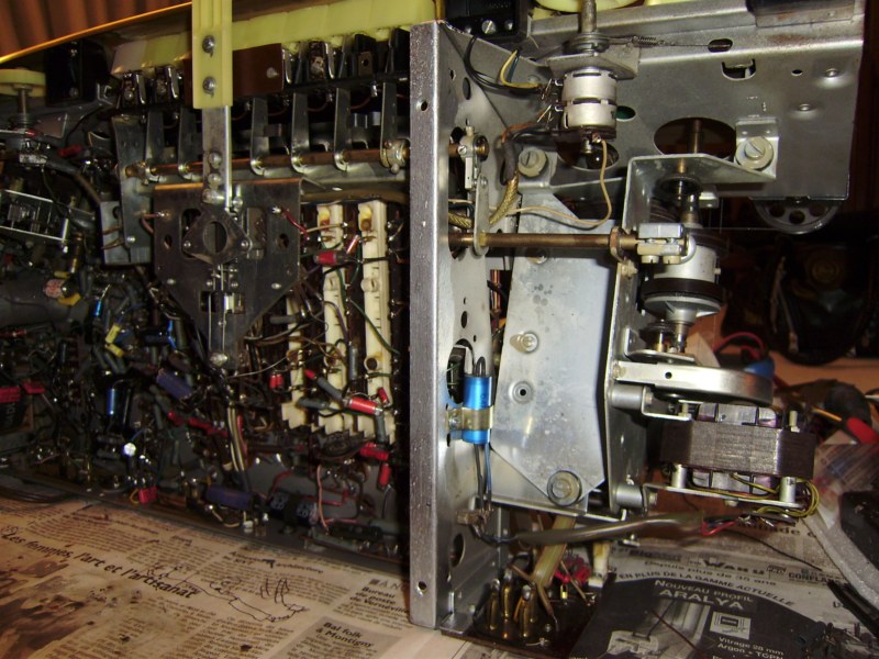

Sujet : saba bodensee-automatic 3ds Nouveau De kesmel  Le 16-01-2011 à 18:22 sta
    Encore 3 photos merci d'avance

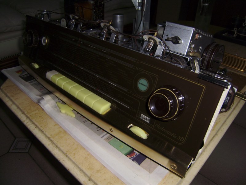

Sujet : saba bodensee-automatic 3ds Nouveau De kesmel  Le 16-01-2011 à 18:34 sta
    + 2 photos

Sujet : saba bodensee-automatic 3ds Nouveau De Jean Roland  Le 16-01-2011 à 19:49 sta
    Un poste intéressant et propre, de 1954, surtout et déjà pour l'automatisme.
    N'hésitez pas à changer les condos papier, vérifiez la résistance de polarisation de l'EL12 avec son condo de découplage et bien sûr, voi le pont redresseur au sélénium (B250C140).
    Voir votre bal pour le schéma.

    Merci a tous j'ai bien recu le schemas. Je vais pouvoir le renover. Pour la resistance de polarisation je m'adresse a jean roland quelle valeur et le condo de decouplage lequelle Merci d'avance[:Hi:]
Sujet : saba bodensee-automatic 3ds Nouveau De Totolagalène  Le 16-01-2011 à 22:34 sta
    ICI Jean Roland qui vous parle depuis la station RADIOTOTO
    Le condo de découplage de la cathode de la EL12 peut être de 22 ou 47µF isolé 25 V
Sujet : saba bodensee-automatic 3ds Nouveau De Totolagalène  Le 16-01-2011 à 22:38 sta
    Je reprends l'antenne 2 secondes pour la résistance de polar automatique de cathode: 90 Ohms 1 watt
Sujet : saba bodensee-automatic 3ds Nouveau De Jean Roland  Le 16-01-2011 à 22:39 sta
    Résistance dans la cathode de l'EL12 qui fait 125 ohms/2 W et le condo fait 50 uF.
    Attention de ne pas casser l'EL12 car ça ne cours pas les rues.
Sujet : saba bodensee-automatic 3ds Nouveau De kesmel  Le 16-01-2011 à 22:56 sta
    Sur le schemas la resistance 125 Ohms 2watts pour le condo 50uf 8,5volt chimique. C'est bien cela a mon avi;-)
Sujet : saba bodensee-automatic 3ds Nouveau De kesmel  Le 16-01-2011 à 23:10 sta
    C'est bon je vais les changer et les condensateurs chimique. Et pour les condos non polariser 0,1mf/1000volt faut il les changer Merci

Sujet : saba bodensee-automatic 3ds Nouveau De Thierry Magis  Le 17-01-2011 à 18:46 sta
    Les condensateurs papier dans ces vieux Saba sont à remplacer systématiquement.
    Vérifier aussi les résistances de puissance et de polarisation des tubes finaux, elles changent souvent de valeur. Spécialité Saba aussi.
    Mais une fois remis en ordre vous en serez très content ce sont de très bonnes radios. Ne vous restera qu'à trouver une télécommande (pas évident).
    J'entame bientôt un Freiburg 7, trouvé en bel état en Allemagne et avec sa télécommande filaire... Mêmes souci : toutes les capas sont mauvaises.

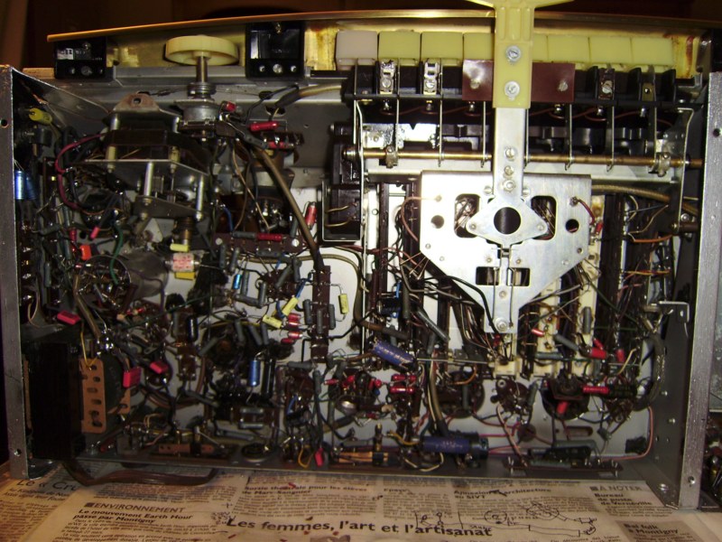

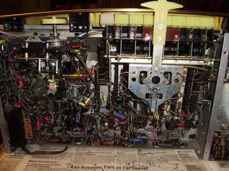

Sujet : bodensee automatic 3ds Nouveau De kesmel  Le 03-02-2011 à 19:10 sta
    Et voici la suite de la renovation;-)
Sujet : bodensee automatic 3ds Nouveau De kesmel  Le 03-02-2011 à 19:13 sta
    encore des photos:o)
