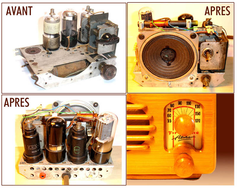

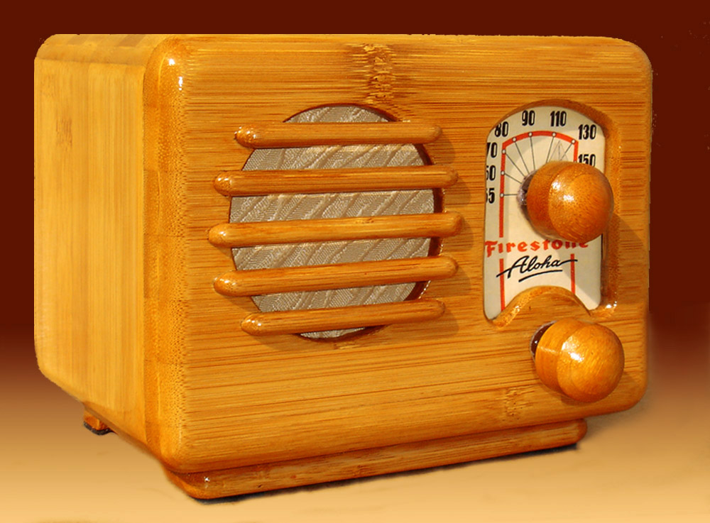

    Poursuivant mes petites bidouilles sur des épaves des très petits chassis, souvent US, que j'affectionne, voici le tout dernier modèle sorti de nos manufactures.
    Il été entièrement re dessiné, dans l'esthétique des années 40, le "cabinet" initial étant volatilisé depuis longtemps, et ma foi, j'ai essayé de lui redonner un look d'époque, comme les Américains auraient pu le faire.
    Ce poste de très petite taille (chassis de 6 pouces, soit environ 150 mm) était parait il apprécié des militaires, qui pouvaient le transporter facilement, au gré de leurs affectations.
    Le chassis, d'abord reconnu comme un Air King, s'avère être finalement un FIRESTONE Modèle S 7425-4 / 4 tubes /T.R.F. de 1939.
    Il était en très piteux état et incomplet, et il a fallu lui retrouver plusieurs composants manquants (merci à mon copain Gilles). Un nouveau HP a été installé, un cordon chauffant refait, (avec la technique du lacet), ainsi que les enroulements manquants, remplacés par des neufs, ajustés sur une ferrite moderne, elle même montée sur une petite potence en plexi.
    Les puristes trouveront sans doute à y redire, mais au moins le poste fonctionne. Pour le reste, plutôt du classique, les condos, etc...
    Cadran redessiné à l'ordi, étiquette au dos refaite dans le goût de l'époque, fond taillé dans du cp mince, etc...
    La boite a été confectionnée avec du bambou lamellé collé, qui était initialement... une planche à découper ! On trouve maintenant facilement du bambou, collé industriellement, et dans lequel sont façonnés toutes sortes d'objets, des lames de parquet au bac de rangement.
    Découpe du hp, du cadran et des feuillures d'ajustement internes taillés à la mini fraise.
    Boutons taillés dans les chutes, et grille en bambou idem, tirée de baguettes "chinoises" qu'on utilise pour manger les sushis.
    C'est la première fois que je construis une boite avec une "herbe", puisque le bambou est une graminée. Siliceux, et très dur (27 % plus dur que le chêne, dixit internet) le bambou prend un beau poli, valorisé par le vernis gomme laque, 7 couches.
    L'ensemble a un petit coté exotique, et pour lui donner un parfum de Pacifique je l'ai baptisé Aloha ! (ne manquent plus que Waikiki beach, et la musique des ukulélés !)
    Après pas mal de gingine, un peu d'huile de coude, et quelques heures de boulot, le rescapé fonctionne désormais fort et clair, et toute la gamme PO est correctement couverte.
    (Lampes 6K7 / 25L6 / 6K7 / 25Z6; à noter que le poste n'est pas un super hétérodyne, mais un T.R.F. )
    ... Au suivant !
    Bien cordialement à tous,
    megawave
    NB, pour poursuivre, et faire de nouveaux modèles, je suis toujours à la recherche de très petits châssis dans le même genre, même incomplets, déglingués, ou en mauvais état ! le vrai plaisir étant de redonner vie à des trucs réputés insauvables ! Si quelqu'un à ça, me contacter svp. Merci à tous.

    Les détails

Sujet : FIRESTONE Nouveau De Phil  Le 06-03-2011 à 18:04 sta
    Il très beau ce petit poste. La couleur du bois fait envie...

Sujet : FIRESTONE Nouveau De f1ftp  Le 06-03-2011 à 18:39 sta
    Tout simplement super , bravo

Sujet : FIRESTONE Nouveau De Roger33  Le 07-03-2011 à 09:26 sta
    Bonjour Ce petit boitier bois donne envie de l'écouter... Pour les infos du matin! Il fait très "cosy" ce petit appareil .Quelle finition!
    Félicitations.
    Une question: S'il est a amplification directe, capte t-il bien quand même ces PO sur cadre?
Sujet : FIRESTONE Nouveau De megawave  Le 07-03-2011 à 10:18 sta
    Oui Roger, pour la finition, pas trop compliqué : du papier 240, et on frotte longtemps ! ensuite vernis et re vernis, avec égrenage fin entre chaque couche.
    La réception est bonne, même en journée, mais naturellement encore meilleure avec une antenne extérieure.
    Il y a bcp de monde dans les 200 m, surtout en soirée, et encore quelques stations vers les 500 m.
    L'inconvénient ici en 33, c'est un France Info local tonitruant, qui a un peu tendance à écraser tout ! mais avec un réglage un peu fin, on capte quand même très bien les Espagnols, le maghreb, et tous les grands postes européens.
