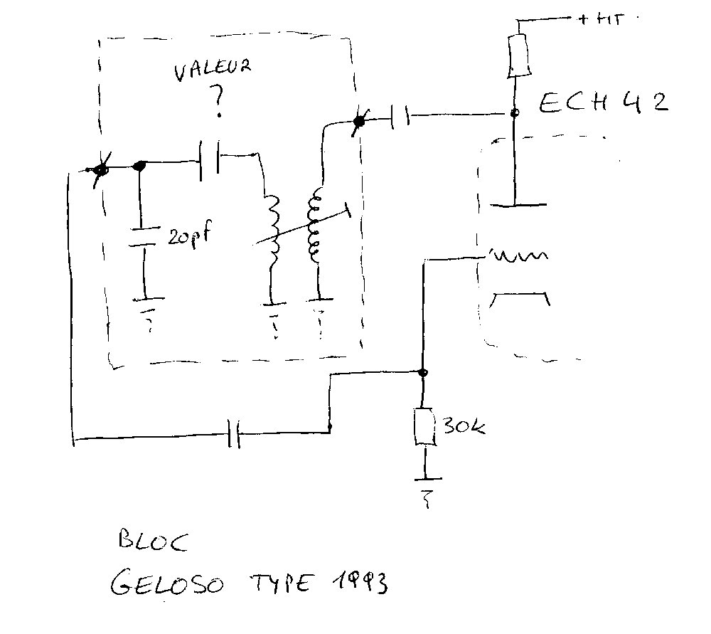

    Dans la gamme GO d'un bloc d'accord Geloso type 1993, j'ai découvert un condensateur coupé. Celui-ci empêchait la réception des GO, puisque la triode oscillatrice (d'une ECH 42) n'oscillait pas... Voir schéma joint (j'ai juste représenté les bobines et condos, sans les commutations).
    Ce condensateur est en série avec la grille de la triode de l'ECH42.
    La souci est que je n'ai pas trop idée de la valeur d'origine ! Sur l'ancien (un mica) est écrit "précision 1%" d'un côté, et sur l'autre face "110". Est-ce 110pF ? J'ai mis un 100pF pour essai, les GO refonctionnent, mais totalement décalées.
    Ceci dit, le noyau de cette bobine porte des traces de "tripotages" anciens. Il est possible que quelqu'un ait déjà tenté de solutionner ce souci.
    Les autres gammes de cette petite radio Belge fonctionnent parfaitement. Le schéma de ce poste est très proche de celui du Kapsch Triumph 52W, disponible sur ce site.
    J'aimerais retrouver la valeur la plus juste de cette capacité, avant de tenter le réglage de l'oscillateur local. Il me semble que si je met une valeur erronée, il sera impossible d'ajuster correctement l'oscillatrice, et donc d'avoir une gamme de réception ne correspondant plus à celle du cadran.
    Qu'en pensez-vous ? Est-il possible que cela soit une capa de 110pF ?
    Merci d'avance à tous!
    Thierry

    C'est plus que possible, c'est même probable![:Hi:]
Sujet : valeur capa dans bloc d'accord Geloso Nouveau De omale 13  Le 23-04-2011 à 13:54 sta
    bonjour THIERRY
    il et plus que probable que se soit une capa de 110 pf 1%
    donc 100 pf enlève 8.9pf de la capa d'origine calcul sur 1 %
    ce qui implique le décalage (ensuite réglages)
    mes vous le savez déjà j'en suis certain
    omale 13

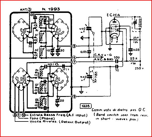

Sujet : valeur capa dans bloc d'accord Geloso Nouveau De Marcel Bourguinet  Le 23-04-2011 à 14:10 cms
Le bloc geloso n° 1993 si ça peut vous rendre service.
Sujet : valeur capa dans bloc d'accord Geloso Nouveau De Thierry Magis  Le 23-04-2011 à 16:37 sta
    Merci à tous pour les réponses et les documents !
    J'ai mis un céramique tubulaire, en triant mon stock pour prendre la valeur la plus proche possible, et n'ai eu qu'une toute petite correction à faire sur le noyau plongeur !
    C'était donc bien un 110pF, je n'avais aucune idée des valeurs qu'on peut trouver dans un tel bloc d'accord. A vrai dire, c'est la première fois que j'ai à intervenir dans un tel bloc ! Cela m'a remis le changement de fréquence par hexode en tête...
    La radio fonctionne maintenant parfaitement en ce moment (elle me signale même le retour de l'orage...)

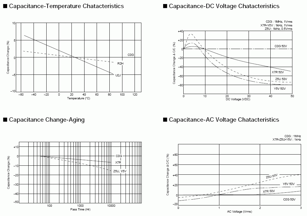

    Certaines compositions sont très stables en température (les C0G / NP0 ont un coeff. de température quasi nul +/-30ppm par degré) mais ne permettent d'obtenir que de faibles valeurs, tout comme les Mica (jusqu'à 100 ou quelques centaines de pF). C'est le bon choix pour le remplacement des micas.
    A l'opposé, d'autres compositions (les familles X7R , Z5U...) présentent une constante diélectriques extrêmement élevées et permettent d'obtenir de fortes valeurs (jusqu'à 1µF voire plus) sous un très faible volume. Mais leur comportement est fortement non linéaire avec la tension, et ils sont instables en température. Leur domaine de prédilection est le découplage.
    Il me semble également que certaines compositions de ce type sont aussi microphoniques (par effet piézoélectrique).
    Il existent aussi des condensateurs céramique réalisés volontairement avec un faible coefficient de température afin de compenser celui d'un autre composant du circuit.

Sujet : valeur capa dans bloc d'accord Geloso Nouveau De blaisepascal  Le 24-04-2011 à 00:19 sta
    Quelques graphiques éloquents extraits d'une documentation Murata.
