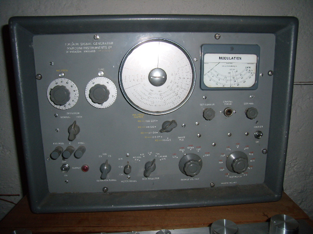

    Ce n est pas le cartex mais une usine a gaz de chez marconi ave la fm , j avais poste une photo
    si ça t interresse sinon a un petit jeune sinon je desosse

    non je ne pense pas le cannibaliser, ça serait dommage c est quand meme un bel appareil[:Hi:]
