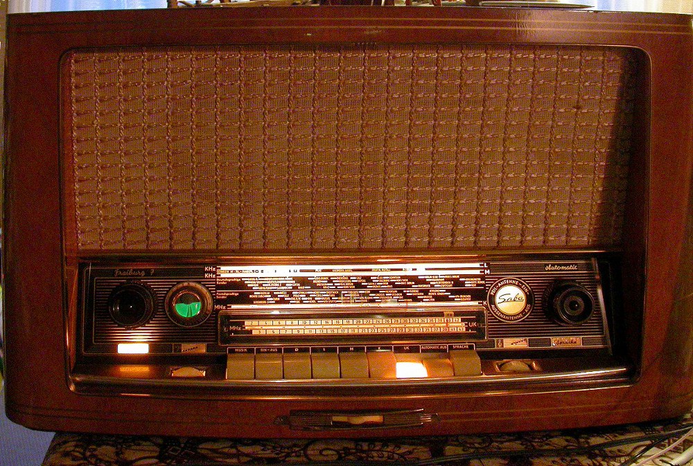

    Possesseur depuis peu d'un Saba Freiburg 7 Automatic, acheté quasi-fonctionnel à petit prix.
    Sans sa télécommande filaire, hélas...
    La photo est un peu pourrie et date un peu, mais je ferai mieux plus tard.
    J'ai fait un peu de boulot dessus pour le moment, en plus du nettoyage :
    - suppression de la double capacité de filtrage secteur (trop de fuites sur le châssis, 200 V)
    - changement de quelques capas de liaison, par précaution, et de quelques capas visiblement douteuses,
    - changement de quelques ampoules d'éclairage un peu faiblardes,
    - remise en place d'enjoliveurs laiton aux boutons de la face avant,
    - changement de l'oeil magique EM71 trop faible (visiblement un long usage).
    - réglage des accords automatiques en AM et FM, qui étaient un poil décalés.
    J'arrête là pour le moment, je suis du genre précautionneux.
    Le Saba fonctionne sur toutes les gammes d'ondes, sans soucis particulier.
    Les tensions issues du redresseur sélénium ne sont pas mauvaises, légèrement sous la théorie, mais ça doit être dû au fait que le transfo est en 240V, alors que je n'en ai que 228 au secteur.
    Il me reste à refaire la ficelle de l'aiguille AM qui a été mal remontée, mais pour ça faut que je démonte pas mal de choses donc j'attends.
    Sinon, j'ai commencé à coller des références sur les composants (sur photo, hein, tapez pas), ce qui aide pas mal à retrouver ses petits dans le souk. Le boulot est entamé, peut-être que ça pourra intéresser du monde. Car faut admettre que c'est un peu le bazar sous le châssis, pour mon premier poste je crois que j'ai eu les yeux un peu gros (heureusement que ça fonctionne !)
    Voilà, je n'ai pas trop de question (pour le moment), mais si je peux aider dans la mesure de mes (maigres) connaissances, ma foi...

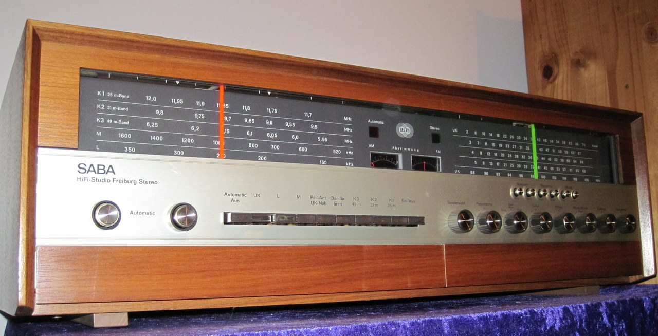

    Eh bien ça y est , je l'ai mon Freiburg !
    Il m'a couté un peu de sous quand même...et la "gueule" toute une soirée !
    Y'a des investissements qui sont pas compris, mon pauvre monsieur !
    Il n'a pas le charme de celui de Terminalix, il est à transistors, bref c'est autre chose.
    J'avais rêvé devant celui d'un copain, revendeur SABA, en 1968. J'avais.....21 ans !
    Bon j'ai profité de l'occasion pour acheter les plans.Inutile de vous dire que ce n'est pas pour moi !A vot bon coeur m'sieur le dépanneur ( le plus tard possible ).
    Pour l'instant je le laisse " chambrer", car il a passé la journée dehors, dans son carton.

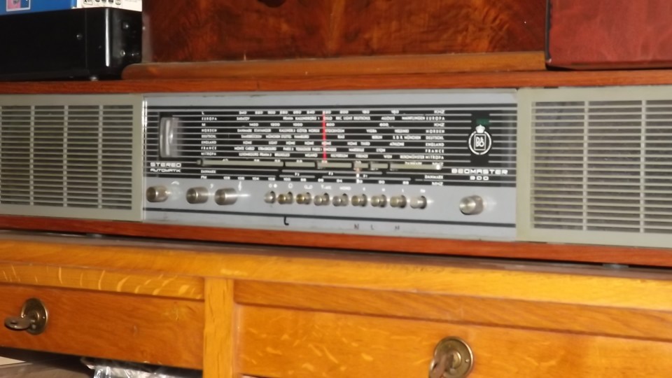

    Tu me fais penser à mon truc, là >>>>>>>>>>>>>>>>>>>>>>>>>>>>>>>>>>>>>
    Il est bizarre, il n'y a pas une lampe là-dedans!
    Est-ce que quelqu'un connaît et sait ce que çà vaut? (je ne parle pas de prix). [:Hi:]

    Jean Roland,
    C'est le Hi-Fi Studio Freiburg Stéréo

    C'est écrit dessus: B&O !!!!
    C'est un modèle de cette marque que j'utilise actuellement. Trouvé sur un tas d'encombrants,alim en panne....il y a 10 ans !!!
    Très bon matériel !

Sujet : Saba Freiburg Automatic No. 54/124521 Nouveau De Gilbert  Le 30-05-2013 à 10:42 sta
    Retour sur cet appareil
    Comme je vous l'avais dit je ne suis pas de taille pour ce genre de dépannage: je l'ai donc confié à un professionnel du vintage.
    Très sérieux d'ailleurs. Je suis allé chez lui et sa collection perso ferait rêver pas mal d'entre nous.
    Bref, après une courte période de fonctionnement, il s'avère qu'un transfo de déphasage est HS.
    Faute d'en avoir trouvé chez Carouf ou Leclerc, je me tourne vers vous.
    Quelqu'un aurait-t-il cette pièce à vendre?
    [:Hi:]
Sujet : Saba Freiburg Automatic No. 54/124521 Nouveau De audiovalve  Le 30-05-2013 à 10:54 sta
    helo ,
    transfo de "déphasage" ??
    y'en a pas sur de modèle ....
    ça n'est pas plutôt un transfo de SORTIE ?
Sujet : Saba Freiburg Automatic No. 54/124521 Nouveau De Gilbert  Le 30-05-2013 à 11:06 sta
    Dixit le dépanneur: transfo déphaseur qui alimente les transistors de puissance. Et ce n'est pas moi qui vais le contredire !
    Alors ?????

Sujet : Saba Freiburg Automatic No. 54/124521 Nouveau De Gilbert  Le 30-05-2013 à 15:30 sta
    Voilà donc les caractéristiques précises:
    Transfo qui alimente des transistors 2147, et dont la référence est: 6390/228 ou 229 / 004
    Ce transfo peut -être TR 511 ou 661
    Donc si vous avez ça au fond d'un tiroir, ça m'interesse !
Sujet : Saba Freiburg Automatic No. 54/124521 Nouveau De audiovalve  Le 30-05-2013 à 15:38 sta
    envisager un rebobinage me semble possible.
    toutefois , il arrive que la casse du fil se fasse au raz des picots,
    un examen soigneux peut être rentable.
Sujet : Saba Freiburg Automatic No. 54/124521 Nouveau De Gilbert  Le 30-05-2013 à 15:44 sta
    Pourquoi pas ! je vais suggérer ça au dépanneur.
    Lequel vient de m'aviser par mail qu'il envisageait une modif électronique pour sauver le poste.

Sujet : Saba Freiburg Automatic No. 54/124521 Nouveau De Jean Roland  Le 31-05-2013 à 22:18 sta
    Pour Gilbert,
    Je me rappel vous avoir fourni la doc complète de 28 pages.
    Ces deux transfos driver (Tr511 et Tr661) sont tout à fait spécifiques Saba, et on les retrouve dans d'autres modèles de la marque.
    Ce que vous pouvez faire, c'est d'extraire le transfo en panne, de déterminer l'enroulement en cause et de bien le scruter. Le primaire reçoie une tension de 8V et les deux secondaires on une tension négligeable vue qu'ils desservent les bases de deux transistors. Donc à mon avis, cela devrait être plutôt une panne mécanique sur une connexion genre coupure ou soudure défectueuse. A voir...
    Bon courage ;-)
Sujet : Saba Freiburg Automatic No. 54/124521 Nouveau De Gilbert  Le 01-06-2013 à 08:57 sta
    Bonjour Jean
    Entre ces deux messages j'ai retrouvé qui m'avait transmis ces schémas, et je vous en remercie encore !
    Je ne les ai pas transmis à Jacques (webmestre ) pour l'instant, car lorsque je clique sur un pseudo du forum ça n'ouvre pas ma messagerie ! ( problème sur mon PC ?)
    Merci aussi pour ces infos techniques dont le technicien a sûrement connaissance, car il travaille beaucoup sur les matériels Saba. Je lui ai d'ailleurs confié vos schémas en même temps que l'appareil, assez peu courant.
    Il a également envisagé un rebobinage, ainsi que ç'est suggéré ici même. Je ne le tiens pas pour un " bricolo", mais pour un passionné, parfaitement capable de contourner un problème de composant définitivement introuvable .
    L'avenir nous le dira.....
