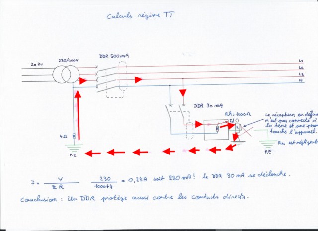

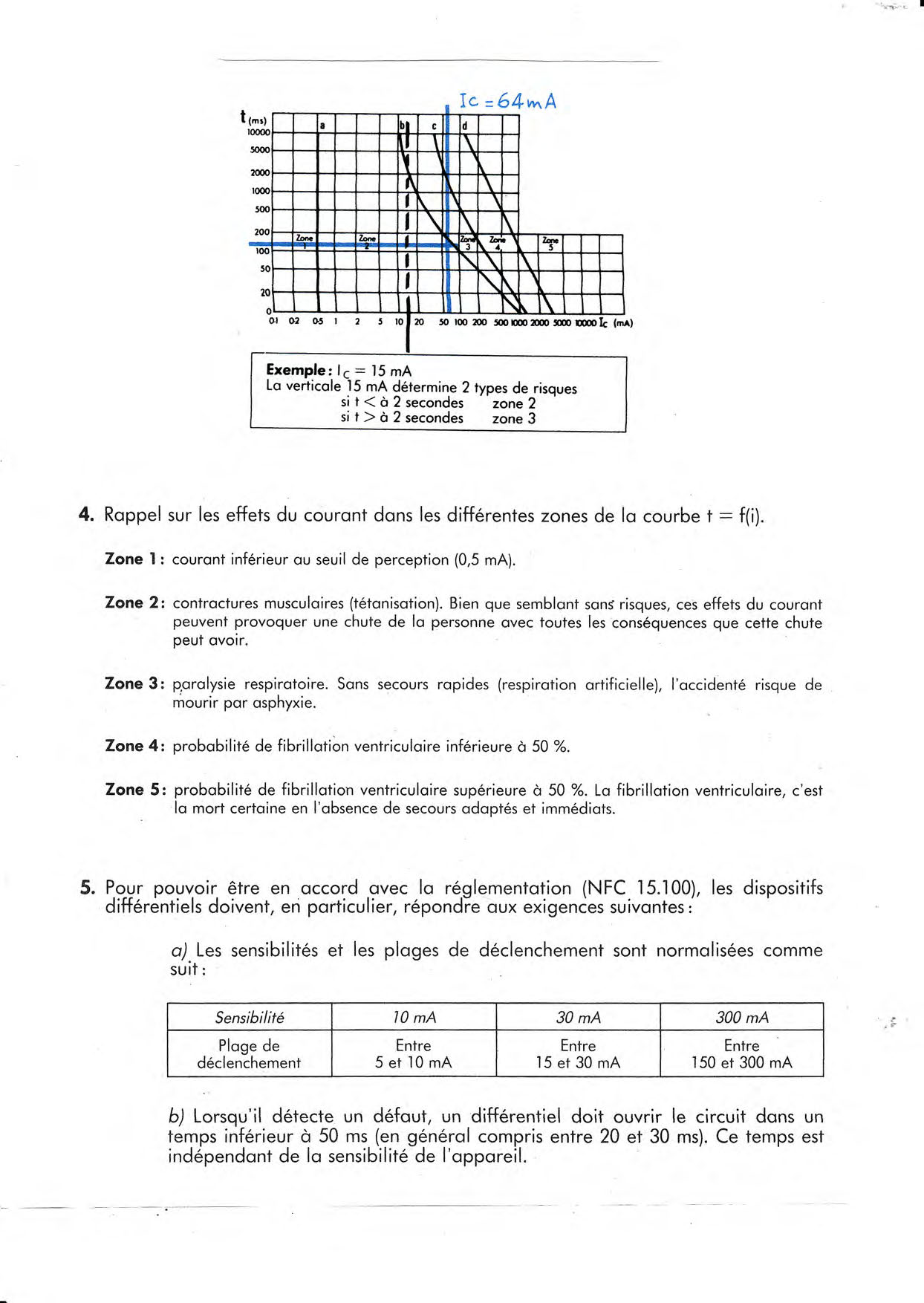

Sujet : Tores Michèle.......... Nouveau De Florian.L  Le 20-02-2012 à 14:50 sta
    " un différentiel ne protège pas l'utilisateur contre le contact accidentel avec le 220 ou le 380 "

    Je vous joins ci-contre un cours de STI, il faut que je retrouve celui de BEP
    Flo[:Hi:]
Sujet : Tores Michèle.......... Nouveau De Florian.L  Le 20-02-2012 à 17:43 sta
    ci-contre >>>>>>>>>>>>>>>>>>>>>>>>>>>>>>>>>>>>>>>>>>>>>>>>

Sujet : Tores Michèle.......... Nouveau De Florian.L  Le 20-02-2012 à 18:04 sta
    Bon, voici le cours de BEP:
    Navré pour la qualité, j'ai réduit au maximum pour que ça passe et en plus à l'époque, j'avais écrit au crayon a papier!
    Après, certains vont me dire, "tu a écrit par dessus au crayon pattati pattata .."
    C'est l'original, et je ne l'ai pas modifié, ça n'est pas de la mauvaise fois, c'est la vérité.
    Flo[:Hi:]
Sujet : Tores Michèle.......... Nouveau De Florian.L  Le 20-02-2012 à 19:14 sta
    Voici une démonstration par le calcul de ce que j'avance:
    Flo[:Hi:]
Sujet : Tores Michèle.......... Nouveau De ON5MJ  Le 20-02-2012 à 19:20 sta
    > mais le DDR va détecter très rapidement la différence d'intensité dans ses tores et va
    > déclencher au plus vite.
    C'est là le problème: le temps de basculement est trop long, un DDR est un composant électro-MECANIQUE. Il déclenche après la bourre et après plusieurs alternances. Et il faut que le courant dérivé atteigne la valeur de consigne du DDR. Parfois c'est OK, parfois ce ne l'est pas. Le copain à Thierry ne contredira pas cela pour avoir goûté de près la protection. Et même si le basculement se faisait dans la première alternance, on ne sait jamais quelle tension on prend en crête.
    Blaireau à raison: si l'appareil est relié à la terre. Mais contre la bêtise on ne peut rien faire qu'imposer des normes et un peu de prudence. Et se dire que, terre ou pas terre, équiper le circuit d'un DDR n'est pas une garantie avant que le DDR ait détecté une fuite et ait basculé. Or on est quasi à 99,99% du temps dans cette situation.
    Comme dans l'exemple de Sloupe, des prises à deux pôles sur des outils à corps métallique c'est quitte ou double. Patrick, remplace vite le cordon et met le boîtier à la terre, on ne voudrait pas que tu nous manques. Comme disait Brel, ne nous quitte pas.
    Au moins tu seras averti qu'il y a une fuite, c'est pas comme les pampers.
    Ceci dit j'aime bien ce genre de discussion car on enfonce des mythes urbains: les DDR ne sont pas à coup sûr une protection efficace contre les contacts indirects et certainement pas contre les contacts directs avec le 230 ou pire le 400 V.
    Sorry Daniel pour la déviation.
Sujet : Tores Michèle.......... Nouveau De Florian.L  Le 20-02-2012 à 19:36 sta
    "C'est là le problème: le temps de basculement est trop long"
    Temps de déclenchement < à 20 ms, trop long?
    Certes on se prend une période mais le déclenchement est hyper rapide. et on ne reste pas collé a la machine.
    Petite précision:
    Un DDR est prévu pour déclencher à partir de I&#916;N/2 = 30mA/2 soit 15 mA!
    Moi aussi j'aime bien avoir cette discussion avec vous, j'ai enfin l'occasion de ressortir tout ce que l'ont a pu me mettre dans la tête lors de ma formation. Je respecte vraiment votre point de vue, cependant, les DDRHS (disjoncteurs différentiels à courant résiduel haute sensibilité) 30mA sauvent des vies tous les jours.
    Flo[:Hi:]

Sujet : Tores Michèle.......... Nouveau De Florian.L  Le 20-02-2012 à 19:51 sta
    J'ai l'impression que mon schéma est passé inaperçu [:??:]
    Le voici en lien pour terminer cette conversation, désolé Ilex de m'être répandu sur votre topic
    Bonne soirée
    Flo[:Hi:]

    Retour sur le sujet des disjoncteurs différentiels.
    Après de laborieuses recherches, j'ai fini par remettre la main sur un document qui apporte des précisions.
    Sur le temps de réponse de ces dispositifs.
    Sur le courant de déclenchement.
    Sur les effets d'une électrisation en fonction des conditions.
Sujet : coca-cola sans gaz Nouveau De XYZ du 56  Le 26-02-2012 à 14:07 sta
    Illisible... où, au mini, difficilement!
Sujet : coca-cola sans gaz Nouveau De omale 13  Le 26-02-2012 à 14:15 sta
    clique au bas du document pour agrandir
    en bas sur la droite promènes ta souris[:Hi:]
Sujet : coca-cola sans gaz Nouveau De Michel 87  Le 26-02-2012 à 15:00 sta
    Ou encore, faire Ctrl + [:!!:]
Sujet : coca-cola sans gaz Nouveau De ON5MJ  Le 26-02-2012 à 22:28 sta
    1. si j'ai bien compris ces zones, seule la zone 1 est sans aucun risque et la zone 2 n'a que des risques "mécaniques" dus à la chute.
    2. La dernière phrase est intéressante: le différentiel doit basculer dans un temps inférieur à 50 msec après détection du défaut. Mais quel est le temps pour détecter le défaut ? Et par ailleurs, par exemple si on met les deux mains sur les deux bornes du secteur avec les pieds isolés il n'y a pas de fuite à la terre et le défaut n'est jamais détecté. Comme me rappelait Thierry avant-hier, il ne travaille jamais dans un tableau sous tension avec les deux mains, pas bon pour le cœur.
Sujet : coca-cola sans gaz Nouveau De Michel 87  Le 26-02-2012 à 23:04 sta
    Effectivement, il n'existe, à priori, aucun dispositif qui fasse la différence entre des watts débités dans une résistance et des watts débités dans un individu, hélas.
    "Une main dans la poche " nous disait et répétait un prof d'électronique lorsqu'on bossait sur des TV.

    "si on met les deux mains sur les deux bornes du secteur avec les pieds isolés"
    La c'est sûr qu'il ne se déclenchera pas car il (le DDR) va vous considérer comme un récepteur et pieds isolés ou non, le DDR ne fera pas la différence, il ne se déclenchera pas!
    Un DDR n'est pas conçu pour ceux qui touchent la Phase et le neutre en même temps mais pour ceux qui peuvent entrer accidentellement en contact à tout moment avec un fil de phase ou une carcasse métallique anormalement sous tension (à condition d'avoir les pieds par terre! ce qu'il faut dire, est souvent le cas chez nous, les bipèdes!)
    Même si des DDR existent et nous protège assez efficacement, il y a quand même chez soi (enfin normalement) du bon sens à avoir car toucher la Phase et le Neutre en même temps il faut être suicidaire ou vraiment ne pas avoir de bol!
    En effet, la règle de la main dans la poche et une main qui bidouille le châssis et toujours appliquée. C'est ce que généralement on fait quand on restaure et teste un poste radio ou une TV (sauf le cas des TC car là, on a une chance sur deux de se prendre une bourre si on n'est pas isolé du secteur via un transfo d'isolement)
    La meilleure des sécurité = le bon sens
