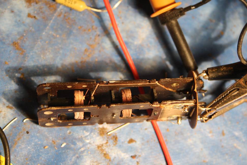

    J'ai désossé le premier transfo MF pour mesurer la valeur des capas mica.
    Au primaire je trouve 148pf et au secondaire 164pf.
    C'est raisonnable comme valeur?

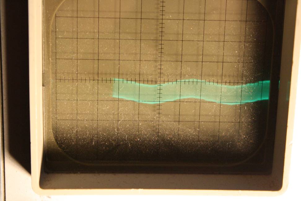

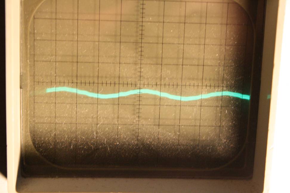

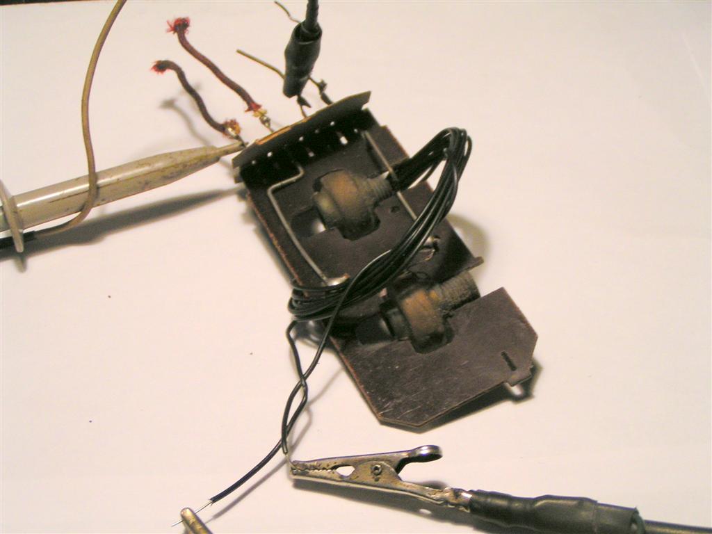

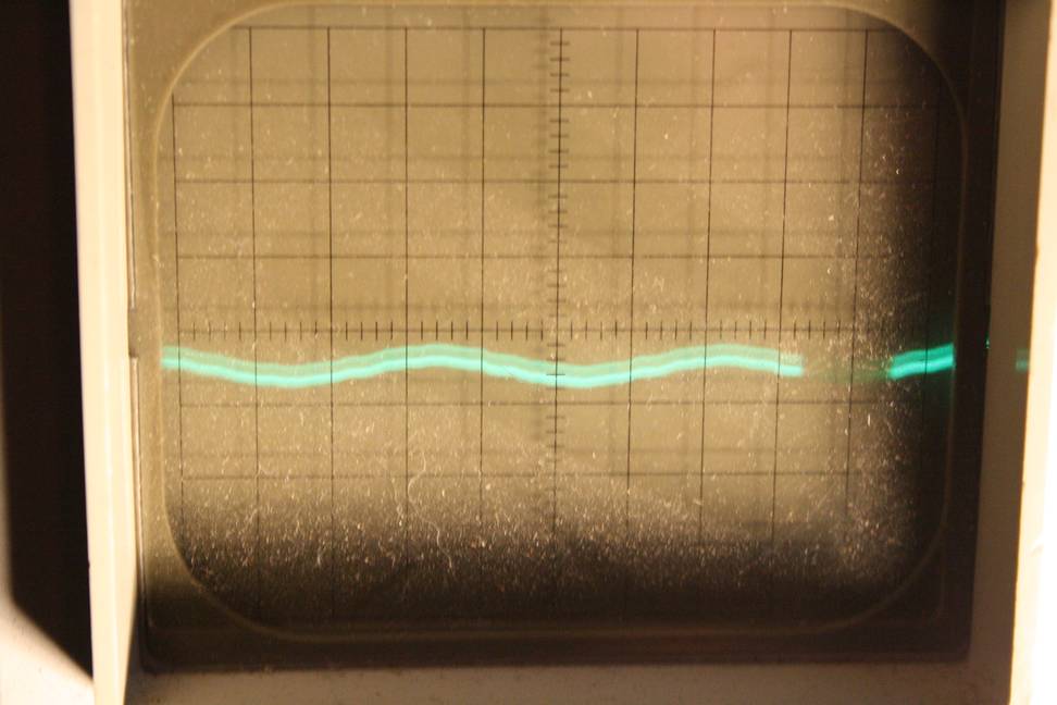

    J'ai un géné HF Metrix 920 en état, et un oscillo avec sonde 1/10.
Sujet : Faiblesse générale Nouveau De radiolo  Le 04-04-2012 à 10:14 sta
    Faites un cable coax terminé sur une R de 75 ohms équipé de deux pinces crocos.
    connectez le au généateur
    Atténuateur au niveau de sortie HF max en position CW, contrôlez au scope avec la sonde 1/10 que vous observez bien la HF.
    Prenez votre transfo démonté et :
    Raccordez au primaire du transfo MF ( coté plaque ) les deux pinces crocos.
    Attention de bien respecter cote froid (arrivée de la HT) a la masse et cote chaud ( plaque du tube a la sortie du coax ( la R 75 ohms doit toujours être en place pour amortir le primaire)
    raccordez au secondaire du transfo la sonde du scope en respectant la aussi masse cote froid et sonde coté chaud)
    balayez en fréquence de 400 a 500 KHz vous devez trouver un maximum sur l'ecran du scope, notez en la fréquence
    Permuter primaire et secondaire et refaites la manip ci dessus
    Donnez nous les résultat.
    Amicalement
    Radiolo

Sujet : Faiblesse générale Nouveau De remi35  Le 05-04-2012 à 20:04 sta
    Bon, voici une photo du transfo en test.
Sujet : Faiblesse générale Nouveau De remi35  Le 05-04-2012 à 20:06 sta

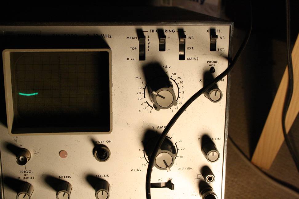

    Une photo de l'oscillogramme avant de passer 480 Khz
Sujet : Faiblesse générale Nouveau De remi35  Le 05-04-2012 à 20:10 sta
    Une photo de l'oscillogramme lorsqu'on passe vers 480 Khz
Sujet : Faiblesse générale Nouveau De remi35  Le 05-04-2012 à 20:15 sta
    Et une photo après avoir passé 480 Khz.
    On fera bien entendu abstraction de la poussière sur l'écran de l'oscillo, la maîtresse de maison renâclant à l'idée d'épousseter l'atelier...:-p

Sujet : Faiblesse générale Nouveau De radiolo  Le 05-04-2012 à 20:47 sta
    Bosoir,
    L'amplitude monte progressivement mais il faut aller plus loin que 480KH pour trouver la frequence a partir de laquelle l'amplitude commencera a décroitre.
    Amicalement
    Radiolo

    Suite du test: pour obtenir un maximum et pour qu'il baisse, je suis obligé de passer sur la gamme de 600Khz à 1500Khz. J'obtiens ce maximum vers 620khz, puis la trace diminue après.
    J'ai fait la même expérience en inversant les connexions, c'est à dire géné coté secondaire et oscillo au primaire. Le maximum s'obtient passé les 500Khz, puis redescend après.
    Autre chose, j'ai omis de préciser que le secondaire de ce transfo avait trois prises. Il en existe une en parallèle sur le condo d'accord (celle utilisée pour le test) et une autre qui n'st pas raccordée sur le condo, mais à un fil du bobinage, et c'est cette sortie qui est utilisée sur le poste.

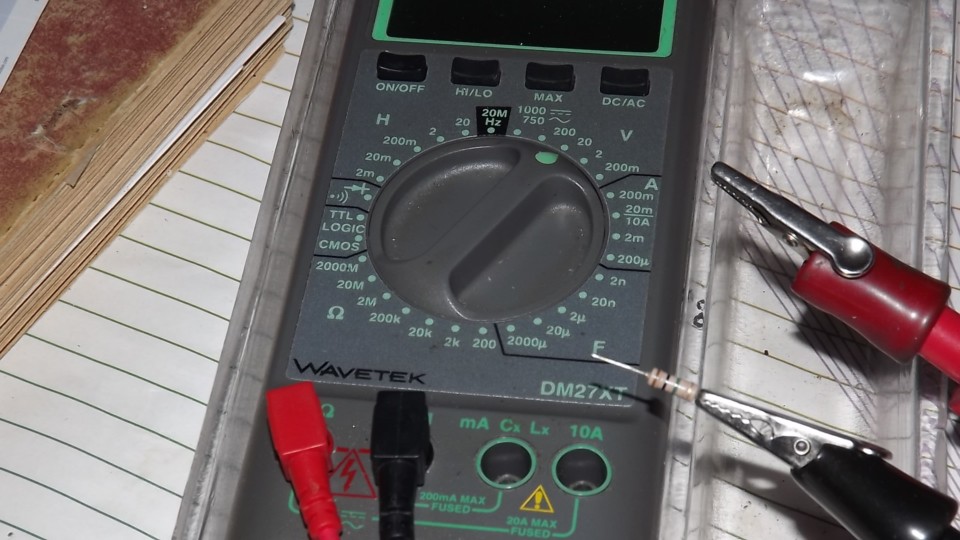

    Merci de m'avoir donné un nouvel appareil de mesure, Radiolo >>>>>>>>>>>>>>>>>
    Je viens de l'essayer sur le poste dont les touches du bloc frottaient contre le cadran
    :-D
    Sur la grille oscillatrice j'ai 8,28 V, la résistance entre grille et masse étant de 48.200 Ohms,
    le courant grille est de 8,28/48.200 = 17,17 mA (sur RTL GO). [:Hi:]
    PS: J'avais quand même fait une piote connerie: j'avais mis le voltmètre sur AC au lieu
    de DC.

    8,28 / 48200, ça fait environ 172 micro Ampère, ce qui semble une valeur OK...

    Ce courant n'est pas un courant grille du type défaut mais un courant donné par l'espace grille cathode de la triode, sa grille étant polarisée a zéro volt elle se comporte comme une diode qui redresse la tension alternative qui lui est appliquée.
    Le courant grille est donc directement proportionnel a l'amplitude de la tension alternative que la grille redresse.
    Ce courant dépend de la valeur de Rg et du taux de couplage du bobinage de réaction de l'oscillateur donc un peu a la discrétion du constructeur de bloc de bobinage.

Sujet : Faiblesse générale Nouveau De remi35  Le 10-04-2012 à 20:35 sta
    J'ai réalisé la mesure décrite ci-dessus.
    En PO CV Ouvert= -8,5V et CV Fermé=-2,8V
    En GO -8,9V -6,7V
    En OC -6V -3,6V
Sujet : Faiblesse générale Nouveau De radiolo  Le 10-04-2012 à 21:05 sta
    Donc votre oscillateur local marche sur toutes les gammes.
    il reste donc a vérifier le bon calage en fréquence des OL comme je vous l'ai indiqué précédemment.

    Les transfo sont donc remontés sur le poste.
    il faut vérifier leur alignement sur 480 KC in situ.
    pour cela vous devez injecter par un couplage lâche quelques pF ou simplement un bout de fil isolé approché de la grille de la lampe MF ( celle qui est entre les deux transfos)
    Géné HF au max de tension en position modulée (400 ou1000hz) réglé sur 480KC vous devez l'entendre dans le HP.
    Baissez le niveau du géné a la limite de son audition et cherchez a renforcer celle ci en agissant sur les deux noyaux du transfo MF relié a la détectrice, puis intégrez,si ce n'est déja fait, les capas d'accord que vous avez ajouté dans le transfo et refaites son accord en recherchant un maximum net en réglant les noyaux.
    Les capas d'accord doivent être dans le blindage sous peine d'accrochage, une a l'extérieur est a la limite tolérable mais les 4 c'est l'accrochage garanti ( piaulement en GO...)
    Rechercher un maximum veut dire que le niveau du son doit monter puis redescendre en tournant le noyau dans le même sens, revenir en arrière pour vous caler sur le max.
    Attention les réglages des deux noyaux influent légèrement l'un sur l'autre.
    Faites de même sur le transfo MF qui suit la changeuse en vous couplant a la grille de la changeuse.
    Vérifiez les capacités de découplage des écrans et alimentation plaque des MF et de la changeuse, des défectuosités dans ces capas peuvent provoquer des accrochages.

    Ca manque de gain en FI apparemment, accrochage ou panne ?
    Les capas d'accord des MF ont elle été intégrées dans le blindage ?
    Faites un couplage avec 10pF sur la grille de la lampe MF
    Vérifier les tensions du tube MF : cathode , grille, écran, plaque.
    Tensions a mesurer avec 1Mohm série pour éviter les accrochages.
    Vérifiez aussi si le cablage du culot correspond au type de tube qui est dessus, on ne sait jamais.... si ce n'était pas le bon tube.....ça arrive dans les postes bidouillés....
    Vérifiez si le transfo MF détection qui suit le tube est bien accordé a son maximum.

Sujet : Faiblesse générale Nouveau De remi35  Le 14-04-2012 à 12:15 sta
    Les capas ont été intégrées dans les blindages, le brochage des lampes est bon.
    J'ai augmenté la valeur des capas du 1er MF, le gain est meilleur.
    J'ai fait de même avec le 2e MF, et j'ai perdu du gain. Maintenant, le poste ne cause plus.
    Et pour déterminer la bonne capa, c'est pas la joie.

    Il est vrai que sans CV et capacimètre il n'est pas très facile de trouver la bonne valeur des capas d'accord des MF.
    Vérifiez que votre transfo MF détection ( est ce bien celui que vous appelez 1er MF ?) est bien sur la bonne fréquence 480KC et présente bien un max de gain a cette fréquence.
    Si c'est le cas ne plus y toucher.
    Si vous tentez de modifier des capas quand les deux transfos sont sur le poste vous n'y arriverez pas.
    Il faut que vos accords faits sur table soient suffisamment approchés pour qu'il soit possible de les rectifier avec le réglage des noyaux une fois que vous serez sur le poste.
    Tant que votre gain MF ne sera pas bon rien ne sortira de votre poste.
    La quasi totalité du gain d'un poste radio se fait dans les MF.....donc mauvais accord des MF rien ne marche.

    Une capa coupée dans le bloc Hf , osc. GO et les capa défectueuses des MF , réalignement complet du poste , plus 4 tubes défectueux , tres faible , il est reparti comme un neuf.voila.
