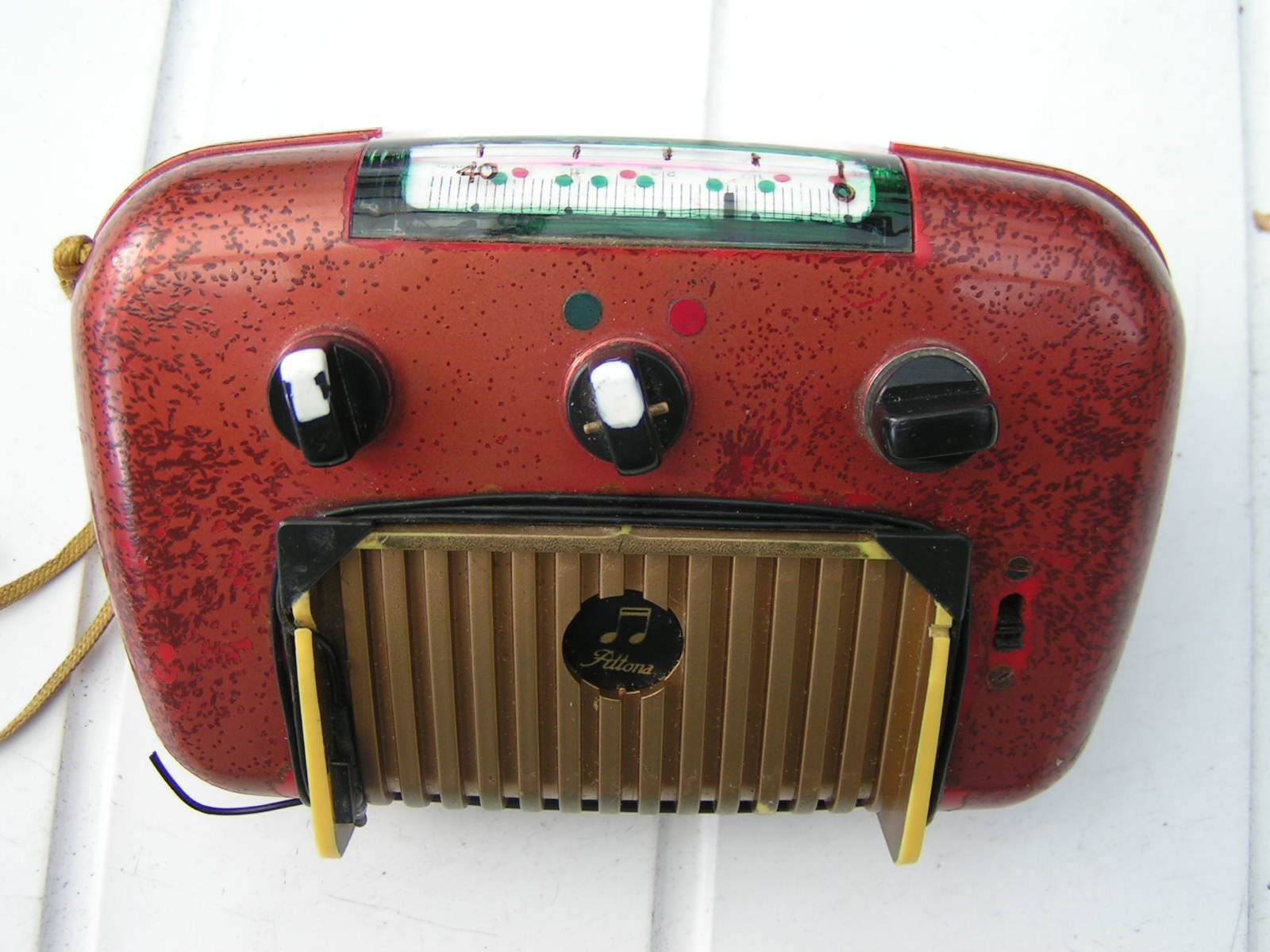

    Je possède cette petite radio
    Et ne sais comment l'ouvrir?
    Pourriez-vous svp m'en indiquer le moyen

    c'est un petit poste à transistors "novelties" chinetoque, de marque altona, qui étais vendues en solderies (genre gifi, Casita ...) et celui ci a été "customisé" !
    Démontage :
    -pousser la fausse grille de HP en plastique dorée portant une note de musique vers le bas (ce n'est pas une grille de HP c'est en fait une trappe d'accès coulissante)
    -dévisser les deux vis avec un tournevis cruciforme (elles peuvent être caché par les piles et l'étiquette indiquant les polarités )
    -retirer les 3 boutons plastique enfoncés en force ( tirer à la main ou s'aider d'un petit tournevis plat )
    -retirer délicatement le cadran plastique transparent clipsé en le sortant vers le haut (s'aider d'un petit tournevis plat ou d'un canif)
    -les deux demi-coquilles du corps de l'appareils doivent alors pouvoir se séparer ...
    Vous avez alors accès a tous les composants
    Nota : ces postes sont alignés à l'hectare près ! il peut s'avérer utile de reprendre l'alignement même si il est neuf !

    Bonsoir Sloup
    Bien recu votre message dont je vous remercie
    J'ai suivi vos conseils et après avoir changer les piles cette petite radio foctionne
    un grand merci pour votre aimabilité
