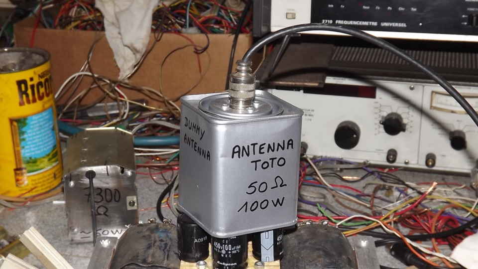

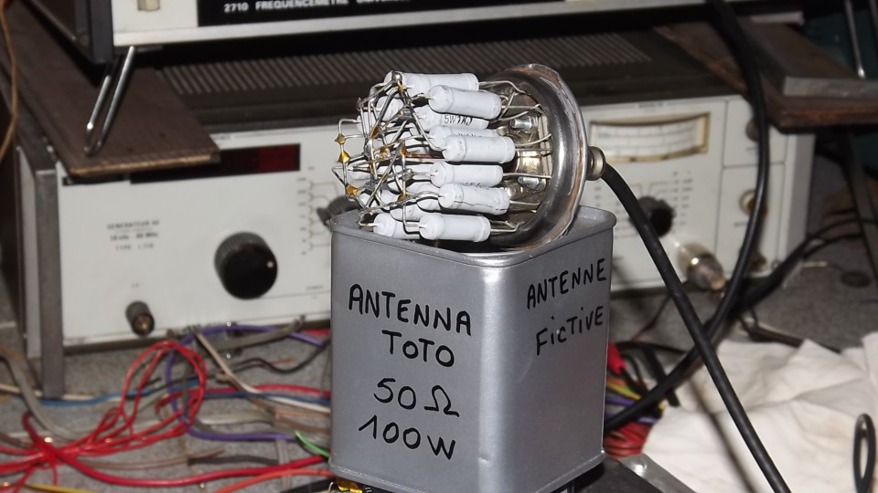

Sujet : Antenne fictive. Nouveau De Totolagalène  Le 20-04-2012 à 21:07 sta
    Pas besoin d'huile!, au prix où est le brent!
    J'ai fait celle là dans une vieille boîte de vernis pour bois, en y mettant une quantité
    incommensurable de résistances en // qui dissipent la puissance the fingers in the nose.
    [:Hi:]
