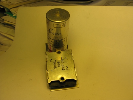

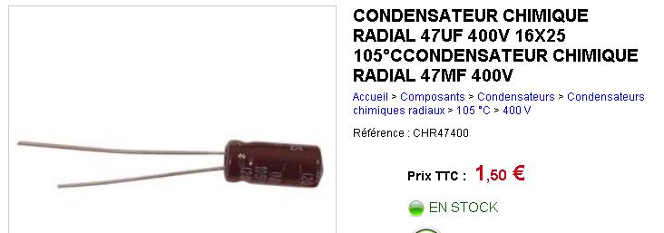

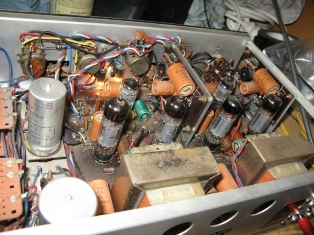

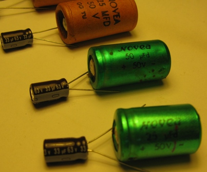

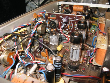

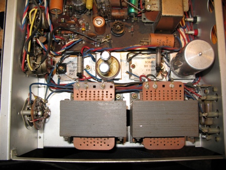

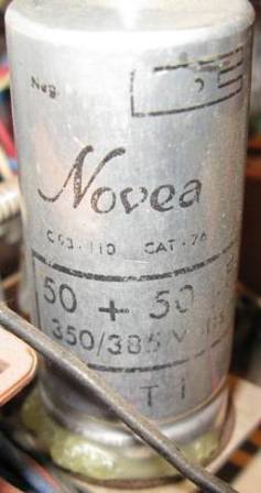

    D'apres les photos pouver vous me faire la liste a commander en produit actuel
Sujet : Cogekit : Seigneur jésus pas ces fichiers ! Nouveau De dplom  Le 05-05-2012 à 18:57 sta
    SUITE

Sujet : Cogekit : Seigneur jésus pas ces fichiers ! Nouveau De wizhard  Le 05-05-2012 à 19:05 sta
    Hello....
    Bon, la c'est passé the fingers in the nose.
    Mais par les couilles du prophète, il faut s'en tenir au JPEG ou PDF. Les autre formats ne plantent pas tous mais sont refusés. Et il y en a un ou 2 qui plantent carrément.

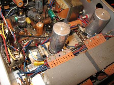

    Cet ampli vaut le coup d'être restauré, (anecdote : le type qui l'a "désigné" était un copain d'armée !!) Il s'agit en fait de 2 amplis totalement indépendants, les seules parties communes étant.....les axes des potentiomètres !!. D'un côté c'est (très !) bien, de l'autre ça fait 2 alimes....
    Il faut procéder comme avec une "vieille radio", en remplaçant un maximum de condos chimiques et obligatoirement ceux d'alimentation.(S). Remplacer aussi les redresseurs "Soral", trop délicats et peu pérennes, par des ponts silicium ou des diodes montées sur de la barrette relais. Pour garder l'aspect "vintage" des condos d'alime on peut les ouvrir délicatement et monter du plus moderne (et beaucoup plus petit) à l'intérieur des tubes en alu. Ou éventuellement sous le chassis en laissant les "vieux" en place.(déconnectés !!)

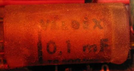

    Les autres condos "chatouilleux" sont les liaisons grille, surtout sur les finales. La moindre fuite conduit à l'usure prématurée des tubes....Si une plaque rougit ne pas chercher plus loin.
    Bon, quand vous aurez restauré les alimes il sera temps d'aller plus loin.
    CDT Daniel.

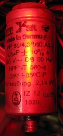

Sujet : Cogekit : Seigneur jésus pas ces fichiers ! Nouveau De wizhard  Le 05-05-2012 à 19:21 sta
    Re....

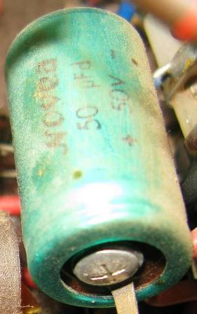

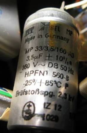

    Peu importe le type ou la forme de ceux que vous commanderez (cherchez la plus pratique !!) ils seront de toute manière bien plus petits et faciles à placer. la seule chose importante est la valeur (50µF, 2X50, 25 µf, etc et l'isolation (350/385 volts pour ceux d'alime, par exemple) Attention aujourd'hui les valeurs sont normalisées, 47 µ pour 50, 63 V pour 50 V, 400 V pour 350.....pour les chimiques les tolérances sont très larges et ça n'a aucune importance.

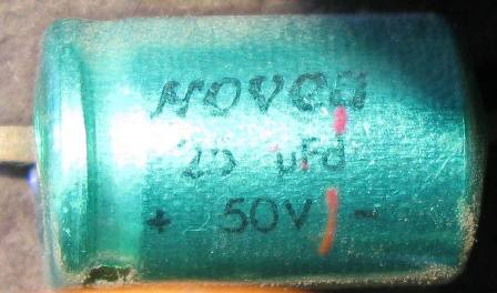

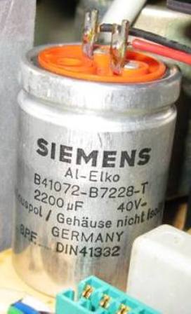

    Par contre ceux de la 3e photo sont des condos pour alternatif (moteur ?) ou basse tension pour ampli à transistors et ne viennent certainement pas de cet ampli.

    Merci beaucoup je commence a y voir un peu plus clair

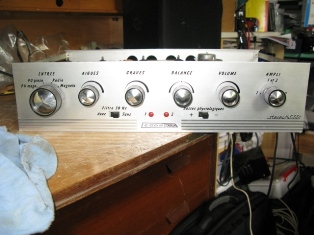

    en effet c'est deux ampli separé il y a n'a un qui fonctionne super bien donc j'ais testé les lampes en les inversant et elles semble bonnes
    Je vais faire ma liste commander et me mettre au boulot pour ce cas ce sera ma premiere fois
Sujet : Cogekit : Seigneur jésus pas ces fichiers ! Nouveau De dplom  Le 05-05-2012 à 19:41 sta
    PS et les trois derniers condo sont d'un REVOX A77
Sujet : Cogekit : Seigneur jésus pas ces fichiers ! Nouveau De wizhard  Le 05-05-2012 à 19:47 sta
    Ben voilà, ça fait un bon élément de comparaison !!! Les tensions doivent bien évidemment être les mêmes sur les 2 voies....
    Mais même si l'un semble fonctionner correctement changez quand même les chimiques d'alimentation et les ponts, avant de les mettre sur orbite !! ça explose, ces petites choses là....

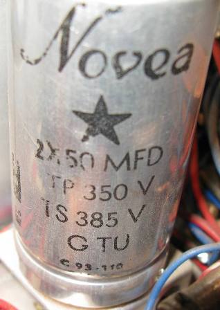

    Vous pouvez remplacer les 2X 50µ, qui doivent devenir rares, par 2 capas séparées de 47 µ 385 ou 400 v. (en reliant les -- entre eux.) Comme ils sont bien plus petits ça ne devrait pas poser de problème.
Sujet : Cogekit : Seigneur jésus pas ces fichiers ! Nouveau De wizhard  Le 05-05-2012 à 19:49 sta
    Oui, ce sont les condos des moteurs et d'alimentation BT.
Sujet : Cogekit : Seigneur jésus pas ces fichiers ! Nouveau De wizhard  Le 05-05-2012 à 20:03 sta

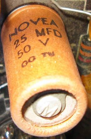

    Oubli : Vous pouvez remplacer les 25 µ par des 22 ou 33 (peu d'importance) en 63 V.

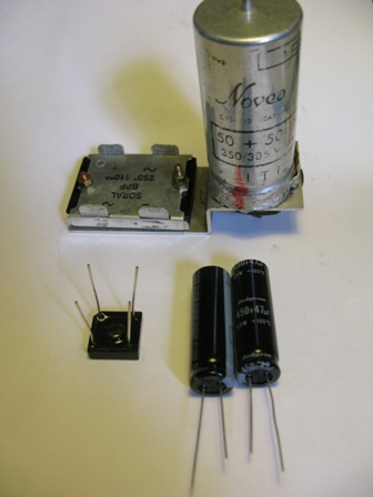

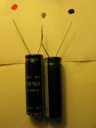

Sujet : Cogekit : Seigneur jésus pas ces fichiers ! Nouveau De dplom  Le 07-05-2012 à 12:34 sta

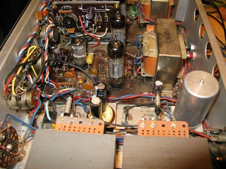

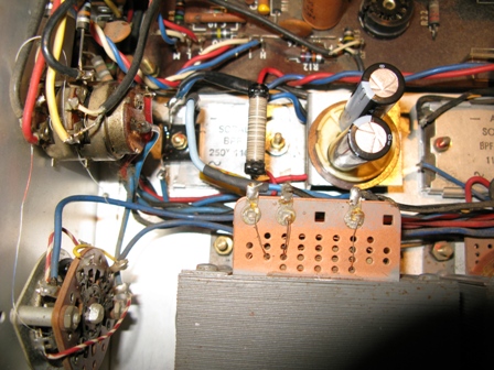

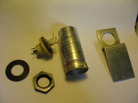

    j'ais un peu travaillé
    quel materiel qui pourais s'integré dans les composants vidés
    et la resistance en place doit-elle restée ou remplacée
Sujet : Cogekit : Seigneur jésus pas ces fichiers ! Nouveau De wizhard  Le 07-05-2012 à 12:57 sta
    Hello....

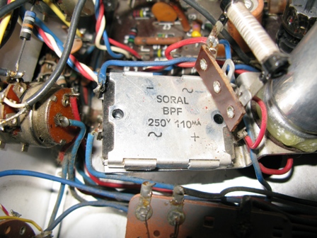

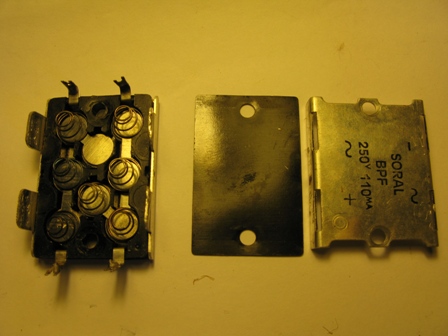

    Dans les anciennes capas 2 condos de 47 µ 350/400v, les négatifs communs, les plus aux anciennes broches +. Bien isoler les pattes et caler avec du carton.
    Les Soral mieux vaut les virer, et réinstaller à la place 4 In4007 sur barrette, ou un petit pont 400 V 1 A (ou un peu moins, genre BY 174) très courant aujourd'hui et pas cher !! On pourrait bien sûr câbler un pont à l'intérieur pour garder l'aspect mais là ça serait vraiment vicieux.....
    La résistance en place est une bobinée, si elle n'est pas coupée il n'y a pas lieu de la remplacer, sauf par sécurité (spires qui se touchent) ou pour l'aspect. Une résistance actuelle de même puissance sera vitrifiée.
    Bonne bidouille Daniel
Sujet : Cogekit : Seigneur jésus pas ces fichiers ! Nouveau De F6CER  Le 07-05-2012 à 13:19 sta
    Comme le connseille Whizard, virez les fameux Soral à tout prix[:ouin:] et remplacez les par quetre 1N4007 ou autres mais n'oubliez pas un 10nF 1KV en parallèle sur chaque diode pour éviter un "Bzzzzz" dans les HP , et surtout pas de pitié pour les chimiques, tous à la poubelle !
Sujet : Cogekit : Seigneur jésus pas ces fichiers ! Nouveau De dplom  Le 07-05-2012 à 13:28 sta
    Merci de me prendre sous ton aile car je suis un vrai debutant
    le materiel c'est ca

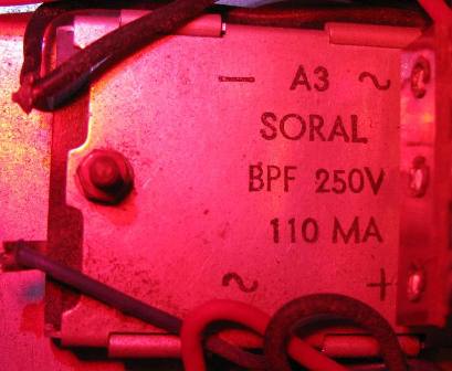

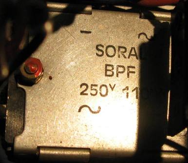

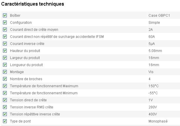

    Le pont (CMS) montré par dplom à 13h30 est un peu juste: 280v inverse pour des C à 400V!!! Qu'en pensent les spécialistes?
    Les Soral à changer font 250v.: non indiqué alternatif!... en inverse certainement beaucoup plus.
    Les 1N4007 font 1000v. inverse.
Sujet : Cogekit : Seigneur jésus pas ces fichiers ! Nouveau De wizhard  Le 07-05-2012 à 14:23 sta
    Quand on disait plus petits.....les chimiques c'est nickel, 16X25 ils vont être à l'aise dans les anciens !!
    Le pont est correct au point de vue caractéristiques, mais c'est un CMS, les "pattes" sont trop courtes et il sera difficile à monter sans circuit imprimé. (et même avec !!) Cherchez en plutôt un avec des pattes "normales".....ou utilisez des Diodes.
    Les capas en parallèle, cela dépend beaucoup des diodes. c'est utile avec certaines mais pas avec d'autres, et le "bruit" dépend du débit (il est moins fort quand on "tire" dessus). C'est une bonne précaution mais ne pas en mettre n'est pas dangereux.
    Bonne restauration Daniel.

    photos de ma commande

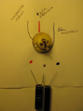

Sujet : Cogekit : Seigneur jésus pas ces fichiers ! Nouveau De dplom  Le 10-05-2012 à 13:12 sta
    Ancien demonté et vidé
    Nouveau materiel a incérer

    même si certains ont du mal à mesurer les pics de redressement des diodes sans condensateurs (on fait ça depuis une quarantaine d'années ) [:ouin:]
    400V inverse me semblent un peu courts .
Sujet : Cogekit : Seigneur jésus pas ces fichiers ! Nouveau De wizhard  Le 10-05-2012 à 14:19 sta
    Bonjour F6CER.
    Les ponts des alimes à découpage, en direct sur le 230 du secteur sont des 400 v et en général sans condensateurs....(hormis le filtre d'entrée)
    Les ponts d'origine de son ampli sont des 250 volts.
    (sans aucun esprit de contradiction, juste une remarque.)(ce qui ne veut pas dire que ce n'est pas une solution "cheap" à la chinoise, rien n’empêche de prendre des précautions !!)
    @ dplom pour les cpndos OK, par contre pour les ponts il n'est peut être pas judicieux de vouloir conserver l'aspect des "Soral", ce sera compliqué et à la limite risqué. mieux vaut fixer le nouveau pont par une des vis du"sélénium", et former les pattes en oeuillet pour y souder les fils.
    Bonne bidouille Daniel.

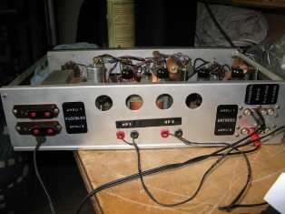

    je vous soumet mon branchement

    Schéma correct, les 2 moins des condos reliés et à la masse (au - des anciens condos), les +....où étaient les + !!
    Pour la disposition intérieure libre cours est laissé à votre imagination. n'oubliez pas d'isoler les pattes et de "caler" à l'intérieur du tube alu. (Un condensateur ne chauffe pas ou peu, ou alors c'est qu'il a un problème)
    Je suis vicieux alors ;) car je remplace les plaquettes de sélénium par des 1n4007 à l'intérieur de ces antiques
    ponts sélénium. C'est encore plus difficile quand il s'agit de petits modèles (du genre des 75 ma). Les grands, c'est encore facilement faisable ...

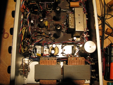

    Montage effectué ,essai ça marche mal, mais ça marche .ça crachote et la resistance bobine chauffe a fumée mai j'ais stopé a temps
Sujet : Cogekit : Seigneur jésus pas ces fichiers ! Nouveau De wizhard  Le 11-05-2012 à 20:49 sta
    Il y a très probablement un court-jus derrière. essayer de débrancher la sortie du filtre (pas trop longtemps, surtension !!) pour vérifier que le problème ne vient pas du câblage. Après il faudra chercher, ohmmètre + coup de pot ....
    Bonne recherche Daniel.
    P.S. chercher en priorité les condos (papier) de découplage HT.

    Wizhard j'ais remplacé tous les condo papier et testé
    Le son est bon mais baissé a fond l'ampli ronfle et la resistance chauffe beaucoup mais ne fume pas et tient, test sur écoute de 2 chanssons de Melua
Sujet : Cogekit : Seigneur jésus pas ces fichiers ! Nouveau De dplom  Le 12-05-2012 à 06:41 sta
    Suite
Sujet : Cogekit : Seigneur jésus pas ces fichiers ! Nouveau De dplom  Le 12-05-2012 à 06:42 sta
    SUITE
Sujet : Cogekit : Seigneur jésus pas ces fichiers ! Nouveau De dplom  Le 12-05-2012 à 07:21 sta
    Voila les condo remplaçés
Sujet : Cogekit : Seigneur jésus pas ces fichiers ! Nouveau De dplom  Le 12-05-2012 à 07:23 sta
    PS le dernier vert fait 25uf

Sujet : Cogekit : Seigneur jésus pas ces fichiers ! Nouveau De wizhard  Le 12-05-2012 à 09:50 sta
    Salut Alain....
    "Objets inanimés avez vous donc une âme...."C'est vrai que certains machins vous donnent l'impression de vous en vouloir personnellement....
    Bon, pour l'ampli de Dplom difficile d'aller plus loin sans caresser la bête. S'il y a surconsommation il y a forcément un problème, soit dans la partie restaurée, soit plus loin. comme vous avez interchangé les tubes ils sont hors de cause....Vous avez la chance d'avoir 2 canaux symétriques et indépendants, la première chose à faire est de comparer le canal en défaut avec celui qui fonctionne. Par exemple en statique avec un bon ohmmètre. Après ça devient une enquête, on débranche tous les consommateurs les uns derrière les autres jusqu'à disparition du défaut. On peut déjà commencer par enlever les tubes, une capa de liaison fuyarde les fait débiter à mort (sans jeu de mots !!). Vérifier et revérifier le câblage des ponts, une erreur est toujours possible. (débrancher la sortie HT vers le reste de l'ampli, si la résistance chauffe toujours le PB est là.)
    vérifiez aussi que vous n'avez pas inversé un chimique.
    Après ça devient un peu une devinette, et je ne suis pas Mamadou pour dépanner à distance...
    L'humilité est la première qualité du technicien, toujours se demander quelle connerie on a pu faire !!

Sujet : Cogekit : Seigneur jésus pas ces fichiers ! Nouveau De dplom  Le 15-05-2012 à 08:21 sta
    Quelques tensions
    + et - HT 350v cc quand je met les 2 lampes je chute a 220 v cc et 1 lampe a sa plaque qui rougie
Sujet : Cogekit : Seigneur jésus pas ces fichiers ! Nouveau De wizhard  Le 15-05-2012 à 14:20 sta
    Vérifiez le condensateur de liaison plaque triode> grille pentode.
    Quelle tension (elle devrait être négative par rapport à la cathode, qui est polarisée par un chimique.) sur la grille de cette pentode???
    Vérifier que la cathode est bien positive par rapport à la masse.
    Il est normal que la ht chute en charge, mais peut-être pas à ce point....
Sujet : Cogekit : Seigneur jésus pas ces fichiers ! Nouveau De dplom  Le 16-05-2012 à 06:16 sta
    J'ais changés tout les condos sauf un et ca commence a marche pas mal dés que le dernier et changé(en commande) je reprendrais les tensions
    Je vous tiens au courant
