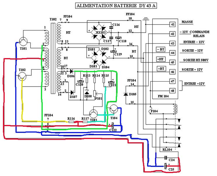

Sujet : problème alim Nouveau De mich92  Le 07-05-2012 à 18:56 sta
    j'ai un problème avec une alim d'ampli HF, un truc militaire,quand je l'ai eu , il y avait des diodes (D106 D107 et D 108) HS ainsi que 2 transistors (T 103 et T 104) . Après remplacement de ces éléments ainsi que des condensateurs, l' alim fonctionne mais T 103 et T 104 chauffent, surtout T104. T104 a été remplacé par un 2N3055.
    J'espere que les pros du forum pourront m'aider.
    Merci.
    Michel.

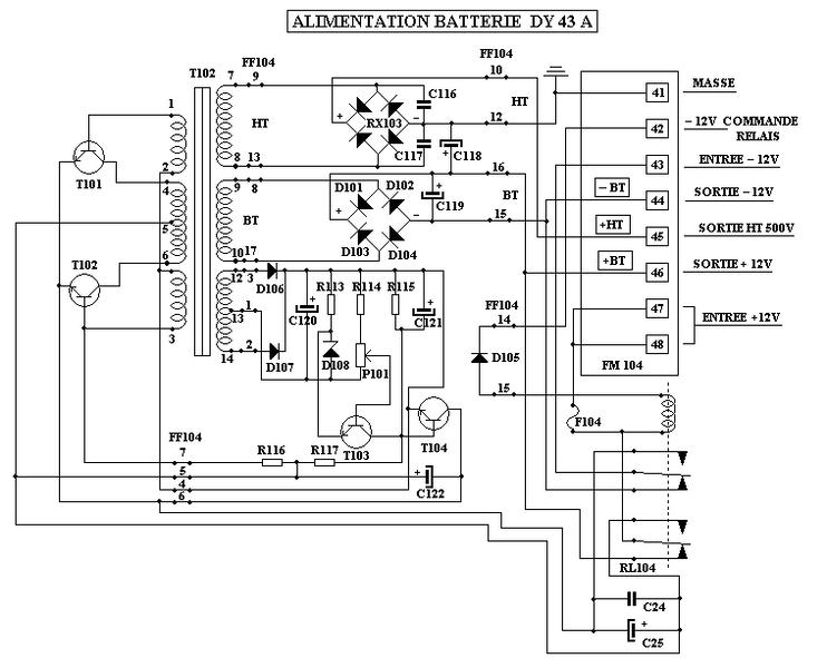

Sujet : problème alim Nouveau De Adams  Le 07-05-2012 à 20:09 sta
    Sur ce schéma le montage de T104 est curieux,un NPN avec E au + et C au - ............
    Avez vous le N° du transistor d'origine ,sur l'ancien transistor ou sur la doc ?
    Dans le montage est-il monté comme sur le schéma ?
    La premiére impression serait qu'il est dessiné à l'envers ou que ce devrait être un PNP.

Sujet : problème alim Nouveau De mich92  Le 07-05-2012 à 21:48 sta
    merci pour ces premières réponses, le schéma est bien tel qu'il figure sur l'alim.
    Le transistor T104 d'origine était un BDY10 , remplacé par un 2N3055.
    J'ai fait l'essai en charge et à vide, T104 chauffe toujours , et il n'est pas monté sur un radiateur mais directement sur circuit imprimé donc je suppose qu'il ne devrait pas chauffer à ce point. Il devient très chaud en à peine une minute donc je coupe l'alim.
    Le montage sur l'alim est bien conforme au schéma.
    Pour l'intensité que tire l'ampli, difficile à dire et à mesurer, car l'alim est reliée à l'ampli par un connecteur mais bon le 12V alimente 1 voyant( 6V 0,1A) et le chauffage d'une lampe 5933( 6,3V 0,9A) avec une résistance de 5,6 ohms en série.
    La HT doit être de 450V à 460V pour alimenter la plaque et la G2 de la 5933.
    Je pense que ce système sert de régulation , mais comme je ne suis pas calé en transistor, je ne comprend pas bien ce schéma.
    Merci.
    Michel.

Sujet : problème alim Nouveau De Marcel Bourguinet  Le 07-05-2012 à 22:45 sta
    0.8V ? le transistor ne serait-il pas monté à l'envers?
    En tout cas sur le schéma il semble qu'il a une erreur ( de dessin ) sur la polarité des transistors...

Sujet : problème alim Nouveau De Adams  Le 08-05-2012 à 00:01 sta
    Permuter E et C ?
    En tournant le transistor de 180 ° semble-t-il encore bien positionné sur le circuit imprimé ou bien le montage a l'air un peu bancal ?
Sujet : problème alim Nouveau De Adams  Le 08-05-2012 à 08:08 sta
    Ne tenez pas compte de mon post d'hier soir ,ça ne ferait que permuter B et E .
Sujet : problème alim Nouveau De Adams  Le 08-05-2012 à 08:24 sta
    Le point 13 du transfo est relié au - de C120 à D108 et P1
    Vérifiez en regardant les pistes ou à l'ohmètre si ça n'irait pas ailleurs.
    Quelles sont les valeurs de R 116/117
Sujet : problème alim Nouveau De F6CER  Le 08-05-2012 à 09:43 sta
    Il semblerait qu'il y ait quelques erreurs dans le schéma ; quoiqu'il en soit un court-circuit entre spires est une des pannes classiques d'un convertisseur HT (comme dans les THT des vieilles télés) : à vide ça le fait consommer comme une terreur .

Sujet : problème alim Nouveau De Radiolo  Le 09-05-2012 à 17:14 sta
    Si je puis apporter quelques remarques.
    Après avoir essayé de des-embvrouiller le plat de spaghetti qu'est le schéma....
    Un peu de couleur aide a la compréhension si je n'ai pas fait d'erreur.....
    Le convertisseur est classique alimenté en +12V par le point milieu de transfo
    le 0 du +12V étant relié aux émetteurs des transistors T101 et T102.
    Le convertisseur est deséqulibré pour assurer son démarrage par R116 ( 220 ohms) reliée entre le +12V et la base de T102.
    Le transistor T014 est placé entre les émetteurs de T101 / T102 le le PM des enroulements comandant leur base.
    Il n'est donc soumis qu'a une tension C/E correspondant a la tension B/E de T101/T102 0,7 a 0,8V
    Par contre il semble être utilisé en mode reverse avec émetteur et collecteur permutés.
    Dans ce mode reverse rarement utilisé le transistor presente une tension de saturation très faible et un gain fortement diminué ainsi qu'une tension du pseudo collecteur limitées a quelques volts par contre le gain a faible tension VCE est plus élevé que dans le mode classique
    Mais le principal defaut est que tous les transistors ne sont pas équivalents dans ce mode de fonctionnement et il faut utiliser des transistors bien précis ???5 un BDY10 ne sera pas équivalent a un 2N3055......)
    En rendant T104 conducteur on réduit la tension B/E de T101/T102 donc la puissance du convertisseur .
    T104 est tendu conducteur par R117
    La mise en conduction de T103 rend T104 non conducteur
    T103 est lui même mis en conduction par la tension variable qu'il reçoit sur sa Base son émetteur étant a une tension fixe imposée par la zéner.
    Si la tension fournie par l'alim auxiliaire monte la base de T103 devient plus positive que son émetteur il entre en conduction, apportant un tension plus négative sur la base de T104 qui va faire diminuer la tension B/E de T101/T102 réduisant ainsi la puissance du convertisseur.
    Lorsque votre alim est marche les tensions de sortie sont elles nettement supérieures a la normale, si oui la boucle de régul ne marche pas , le convertisseur est plein pot, normal que tout chauffe.
    Quelle est la tension B/E et E/C de T103 ? si Vbe T103>0,6V et Vce T103 voisine de zero
    et si T104 est bon , alors T104 ne marche pas en mode reverse comme le BDY10....
    Trouvez un BDY10
    Amicalement
    Radiolo

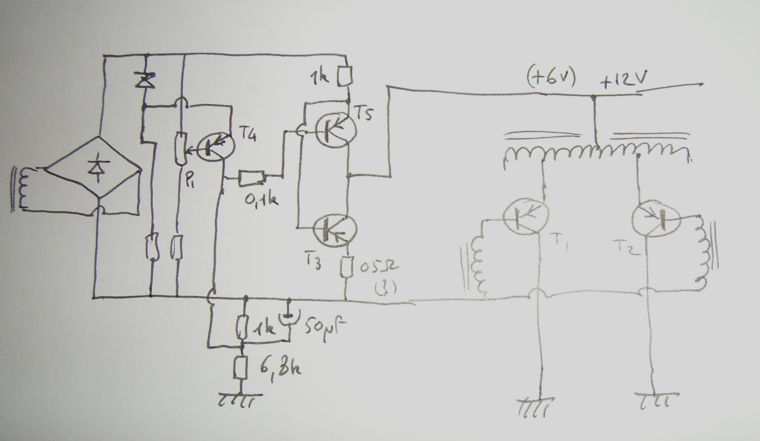

Sujet : problème alim Nouveau De jfcrois  Le 09-05-2012 à 19:34 sta
    Bonsoir.
    Si, si, sur Ebay il y en a, des 'garantis sinon retour' !
    Par ailleurs, comme j'ai un scanner de marque "Sloup" ( un coup il marche, un coup il n'est pas reconnu, ne scanne que les textes puis le lendemain les boude pour n'accepter que les images ... c'est ça l'inform...) le temps de me rabattre sur une vraie photo et Radiolo a déjà tout expliqué !
    Bon, je joins quand même mon schéma qui zappe ce qui n'est pas essentiel.
    Sauf erreur de ma part, c'est là qu'on voit le mode de branchement de T104 ... et il faut faire fort pour le rendre conducteur, même en conduction inverse ! ;-)

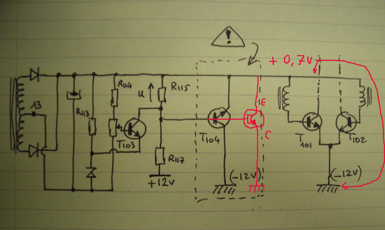

Sujet : problème alim Nouveau De jfcrois  Le 09-05-2012 à 20:09 sta
    On aurait pu supposer aussi que T104 n'est utilisé qu'en temps que diodes (Base -> émetteur ainsi que base -> collecteur). Ce qui fixe son potentiel de base à 0,6 V et 0 V sur la ligne alimentant les bases de T101/T102. Pas évident que cela puisse démarrer ! Mais là où ça se gâte vraiment c'est que la tension "u" (aux bornes de R115) va augmenter au fur et à mesure que l'amplitude des tensions des enroulements augmentent ! C'est une régulation type bombe atomique (d'un rayon d'un mètre cinquante, il est vrai). Pas top. 8oI

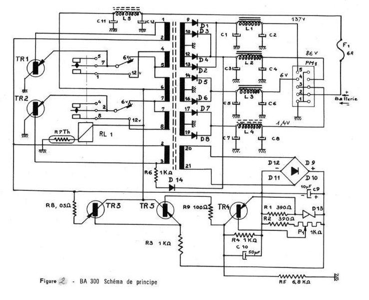

Sujet : problème alim Nouveau De Radiolo  Le 09-05-2012 à 21:41 sta
    Très bon le schéma en réorganisant on y voit mieux et on comprend le fonctionnement.
    Il faut simplement considérer que le collecteur devient l'émetteur et vice-versa.
    Cela permet de faire fonctionner un transistor (d'un type bien défini) avec une tension collecteur émetteur très faible 0,7V.
    il me semble me souvenir que la dissymétrie E/C d'un transistor est principalement liée aux dopages respectif des jonction C/B et E/B.
    Sur les premiers transistors dits alliés cette dissymétrie était faible.
    Elle a atteint un maximum sur les triple diffusés.

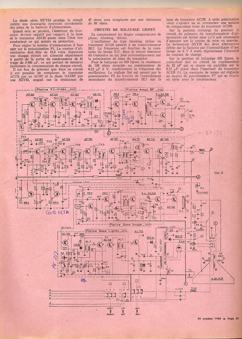

Sujet : problème alim Nouveau De Adams  Le 10-05-2012 à 09:41 sta
    Sur ce schéma en PJ du Reela TV 240,en bas sur la platine "base lignes" on voit un AC 130.
    Ce transistor symétrique était dessiné avec 2 flèches émetteur.
    Sur d'autres doc. il est noté NPN ....
    Cette alimentation,si sensible au type du transistor employé est à mon sens une aberration .
    Jfcrois sur son excellente transposition du schéma a dessiné un transistor monté dans le bon sens.
    Je commencerais par faire cet essai.

Sujet : problème alim Nouveau De mich92  Le 10-05-2012 à 11:24 sta
    Bonjour à tous les pros du transistor,
    et bien mes faibles connaissances en transistor se sont enrichies grâce à vous et à ce forum, et j’espère que cette discussion servira à d'autres ( jeunes techniciens ou pas) car ce montage ne doit pas être très connu.
    De mon coté, j'ai du nouveau en effet à force de me prendre le choux avec cette alim, hier au soir j'ai décidé de revérifier tous les composants, et j'ai découvert T103 HS. Je l'ai remplacé par un neuf, et là l'alim a l'air de fonctionner mais car il y a toujours un mais T 103 chauffe et T104 ne chauffe plus.
    Pour la tension de sortie, maintenant elle est correcte en charge, d'ailleurs je peux la faire varier légèrement avec le pot P101 avant elle était trop élevée . Je dois faire les mesures très vite à cause de T103.
    Cet échauffement de T103 est peut-être du au fait que T104 n' est pas un BDY10. Qu'en pensez vous ?
    Je pense que la meilleur solution est de trouver un BDY10. je vous tiendrai au courant quand j'aurai trouvé des BDY10.
    Merci à vous tous qui vous êtes penché sur mon problème.
    Cordialement .
    Michel.
Sujet : problème alim Nouveau De Radiolo  Le 10-05-2012 à 11:35 sta
    T103 est un transistor assez "charge" il est alimenté a partir du +12V par une R117 qui fait 330 ohms
    comme la base de T104 doit avoir un potentiel voisin de 0V ( mesure a vaire par rapport au 0 de l'alimentation 12V
    Cela représente un courant collecteur de 36mA
    Pour connaître le Vce de T103 il me faudrait la tension aux bornes de C 120 et la tension aux bornes de la zener D018.
    D'après vos mesures il aurait environ 20 en Vce il dissiprait donc 0,72W

Sujet : problème alim Nouveau De f6cer  Le 10-05-2012 à 11:51 sta
    Personne n'a le schéma en vrai de vrai ?
    Redessinez le tout en essayant de corriger les nombreuses erreurs du schéma, en supposant qu'on a affaire à une régulation classique , en supposant que le BDY10 soit en série entre les émetteurs de T101 et T102 et le -12V , en supposant que la borne 13 du transfo ne soit plus flottante par rapport à l'alimentation principale etc.....
    Elle est pas plus belle la vie ?
Sujet : problème alim Nouveau De Adams  Le 10-05-2012 à 12:25 sta
    Pour Michel87
    <<De quand date ce TV Reela? 1970 ?>>
    Le schéma vient du HP N° spécial du 30 10 1966, je l'avais scanné pour des membres de l'autre
    forum .

    Ah, au fait ; Le 09-05-2012 à 11:20, l'auteur du problème propose un autre schéma d'alim' . SVP, Mich92, pouvez-vous nous faire partager ce document ?

Sujet : problème alim Nouveau De mich92  Le 10-05-2012 à 16:07 sta
    pour Adams, il ne s'agit pas d'un téléviseur mais d'une alim d'ampli HF , voir premier message.La zener est une 6,2V voir premier message,liste des composants,
    changée par sureté hier au soir en même temps que le 2N696.
    Pour f6cer, le schéma est tel que je l'ai redessiné à partir de la sérigraphie qui figure sur l'alim ( vérifié , revérifié , re re .....vérifié) c'est du matériel militaire , je vois mal un schéma avec des erreurs sur ce type de matériel.
    J'ai fait les mesures demandé par Radiolo,
    base de T104 par rapport au moins 12V ( borne 44 sur le schéma)0,65V
    tension aux bornes de C120 25V là la tension a baissé , avant j'avais 35V.
    tension aux bornes de la zener 6V.
    Je remet le schéma.
Sujet : problème alim Nouveau De mich92  Le 10-05-2012 à 16:12 sta
    j'ai oublié pour jfcrois je vous met le schéma d'une autre alim similaire d'origine militaire également , meme principe de régulation , mais avec des PNP.
    Michel.
Sujet : problème alim Nouveau De f6cer  Le 10-05-2012 à 16:22 sta
    Il manque quand même quelque chose :par exemple la broche 13 du transfo est connectée à D108, C120 , P101 : ça ne suffit pas !

Sujet : problème alim Nouveau De mich92  Le 10-05-2012 à 16:39 sta
    pour jfcrois, voyez mon message, d'aujourd'hui à 16H12, le schéma n'est pas le même que celui posté à 16H 07.

Sujet : problème alim Nouveau De Radiolo  Le 10-05-2012 à 16:43 sta
    F6CER
    c'est le + de l'alim qui est réferencé par rapport aux bases des transistors T101 ET T102
    Le courant de ces bases est fourni par R116 résistance de déséquilibre destinée au démarrage
    il est aussi fourni par R117 passant dans T103 la zener et l'alim flottante.
    et il est partiellement dérivé par T104 quand l'alim entre en mode régulation.
    Je pense que les ingés qui ont conçu cela en ont Ch... pour arriver a faire fonctionner le truc au rendement demandé par le CDC...
    MICH92
    Les calculs sont exacts a 1V près compte tenu de vos dernières mesures alim en fonctionnement régulé.
    A mon avis T103 avait un bon radiateur, car avec radiateur il peut monter a 2W
    S'il y a la place d'en mettre un allez y sans état d'âmes ......
    Peut être sa dissipation diminuera un peu avec un BDY10, mais pas sur car je n'ai pas tenu compte de son courant base dans mes calculs n'ayant rien pu trouver en doc complète ( caractéristiques 4 cadrans) du BDY10.
    Amicalement
    Radiolo
Sujet : problème alim Nouveau De Adams  Le 10-05-2012 à 16:48 sta
    <<Le 09-05-2012 à 11:20, l'auteur du problème propose un autre schéma d'alim' . SVP, Mich92, pouvez-vous nous faire partager ce document ?>>
    Si ces 2 alim sont interchangeables ,il serait intéressant de savoir si c'est la première ou la deuxième mouture .
    En espérant que le schéma ne soit pas encore plus ..... disons original.
    Mon incursion sur la TV Reela n'était destinée qu'à montrer un transistor symétrique .
    L' AC130 en PJ est sur le catalogue Philips 1968 il a disparu dans les éditions suivantes,existance éphémère .
Sujet : problème alim Nouveau De mich92  Le 10-05-2012 à 17:15 sta
    pour Adams, j'ai mis le schéma de la 2 alim , celle avec des PNP à 16H12 (BA300) sur le schéma . Ces 2 alim ne sont pas interchangeable, car la première ( alim jupiter sur le schéma alimente un ampli HF) , c'est celle-ci qui me pose des problèmes. L' autre alim (BA300 alimente un émetteur récepteur BC659fr mais le schéma de la régulation est quasiment identique à la première.

Sujet : problème alim Nouveau De Radiolo  Le 10-05-2012 à 17:16 sta
    L'autre schéma...
    A mon avis même cauchemar de sorcier africain........:-D
    Tout en PNP ça fait penser a du géranium....;-)
    Bon une suffit a mes maux de tête..... mais si vous y tenez vraiment, je peu tenter une analyse du fonctionnement, mais ce sera en boucle ouverte car je n'aurai aucune mesure électrique pour infirmer ou conforter mon raisonnement.[:ouin:]

Sujet : problème alim Nouveau De mich92  Le 10-05-2012 à 18:03 sta
    Radiolo, ne vous embêtez pas avec le schéma de l' autre alim, cette dernière fonctionne bien (je touche du bois) c'était juste pour montrer la similitude des 2 schémas. D'autre part cela prouve que ce système a bien été utilisé , et n'est pas une erreur de schéma. D’ailleurs sur cette deuxième alim , pas question de faire des mesures car elle est constituée de 2 partie qui s'emboitent , et reliées par un connecteur interne ce qui fait qu' une fois fermée plus rien n'est accessible . Pour faire des mesures, il faut que les 2 parties soient séparé et il faut un cordon avec des connecteurs pour les relier ensemble plus un autre cordon pour la relier au poste.
    en tous cas merci, car j'aurai bien été incapable de décortiquer le fonctionnement de cette alim.

Sujet : problème alim Nouveau De jfcrois  Le 11-05-2012 à 00:05 sta
    Bonne nuit.
    Pardon, mich92 ; Votre schéma est arrivé plus vite que ma dernière réponse, d'où ma réitération.
    Comme à mon habitude, le schéma joint est adapté à ma tentative de compréhension de son fonctionnement. Sauf erreur de transcription, je me heurte au même problème que dans le schéma précédent : la polarisation exotique d'un composant. Effectivement, c'est le même principe de régulation, avec TR3 scandaleusement raccordé ! Et cette fois-ci, c'est la ligne "-" de la tension auxiliaire qui régule la valeur moyenne des tensions bases de TR1 et TR2.
    Moi j'aime pas les PNP. ;-)
