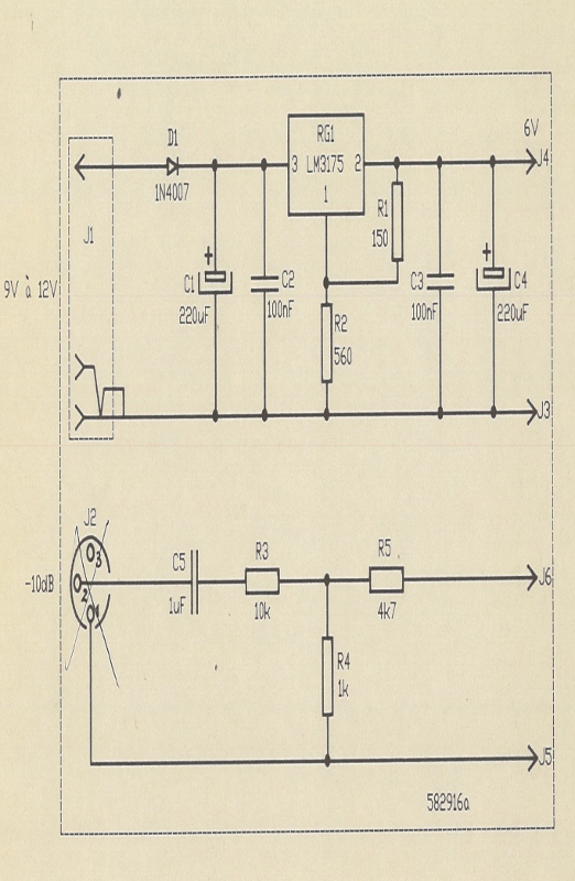

Sujet : demande infos Nouveau De titoon  Le 11-05-2012 à 19:47 sta
    voici les modifications : entrée ligne et alimentation sur le GR22O , car sur le GM220 , c'est un micro cravate sur piles

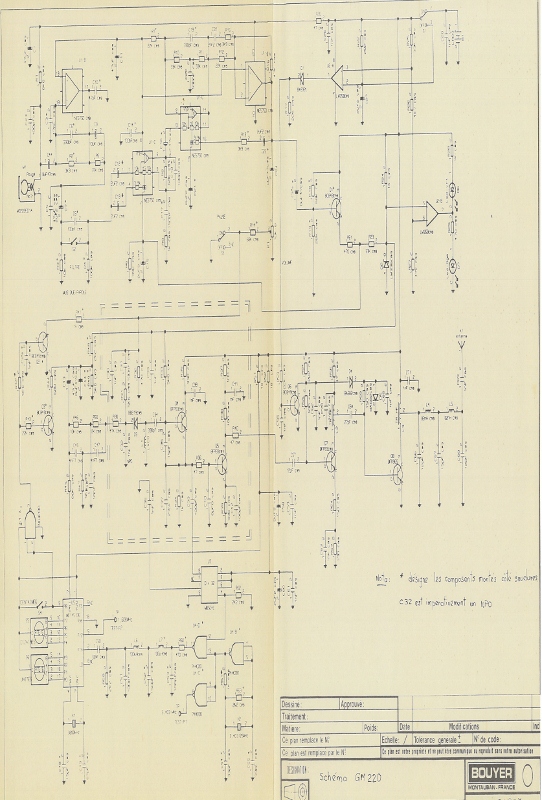

Sujet : demande infos Nouveau De titoon  Le 11-05-2012 à 19:51 sta
    voici le schémas de l'émetteur
Sujet : demande infos Nouveau De wizhard  Le 11-05-2012 à 20:28 sta
    Effectivement, mais même 800 mw pour un micro HF c'est déjà lourd....
    Un vu-mêtre n'indiquera pas la puissance de sortie, seulement une tension. Il faut un Wattmètre, c'est à dire un voltmètre avec détection HF.et une charge correspondant à l'impédance de sortie de l'émetteur. étalonné, bien sûr ....Sinon il faut calculer P=U²/R.
    L'antenne....bon, dans ce cas précis il vaudrait mieux qu'elle ne "tire" pas trop fort....la plus pratique pour cette utilisation est la ground-plane, un brin vertical 1/4 d'onde et 3 ou 4 radians de même longueur inclinés à 45°. Mais il en existe des dizaines d'autres, les méthodes de calcul selon l'impédance ou la fréquence se trouvent sur Internet. beaucoup de membres de ce forum sont très calés sur les antennes, en tous cas mieux que moi....
    Les cotes habituelles des antennes sont 1/4 onde, 1/2, 5/8, et pleine onde. à titre indicatif et à la louche le calcul pour une 1/2 onde est 300000/F /2 X0,96 (pour tenir compte du métal de l'antenne)
    J'entrevois quand même une difficulté, c'est le couplage de la sortie du petit émetteur (qui n'est pas coaxiale) avec l'entrée basse impédance de l'ampli. Il faudra sans doute faire une bidouille, boucle, prise.....mais ce sera sans doute un bon moyen de limiter la puissance.
