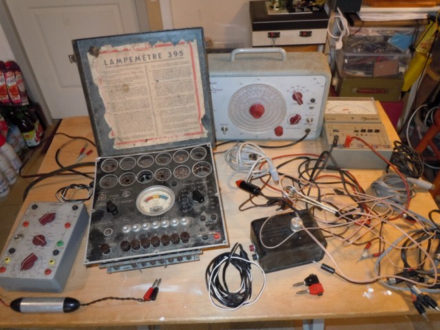

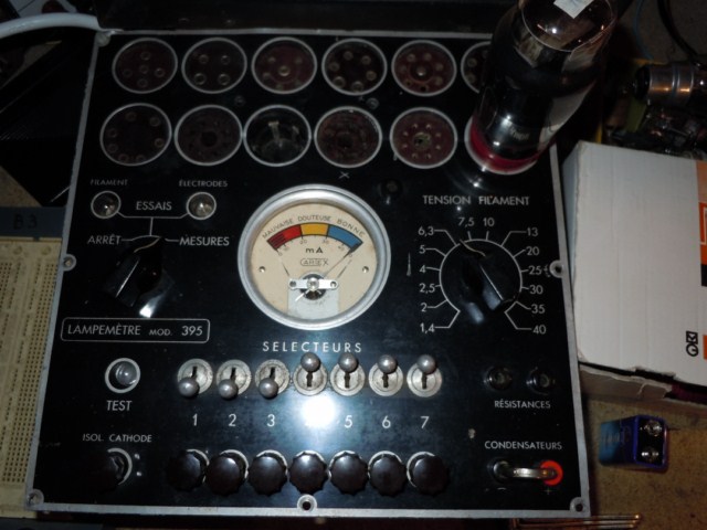

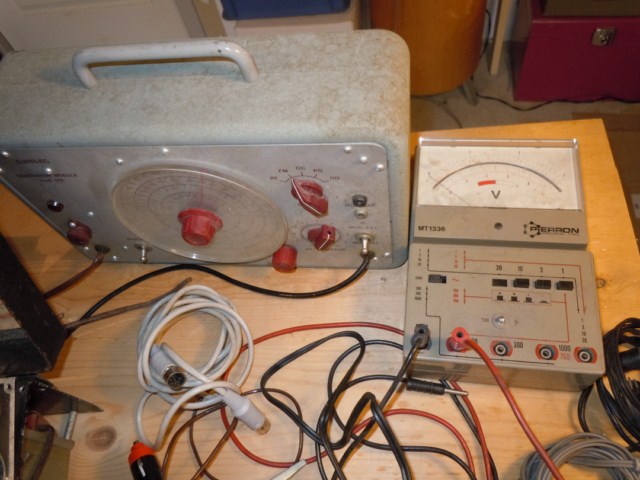

    Voici ce que j'ai pu dénicher ce matin pour pas très cher:

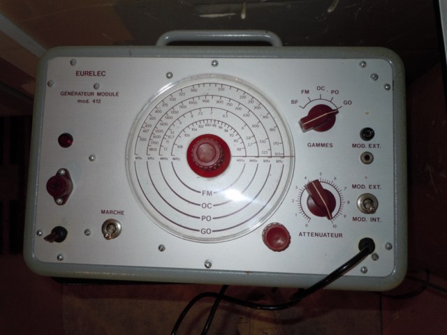

    - Un Générateur HF Eurelec

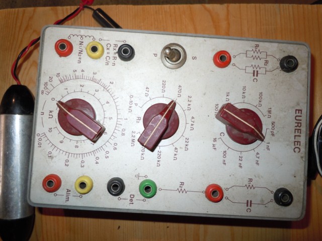

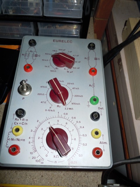

    - Une Boîte a décades (?) [condensateurs/résistances] Eurelec

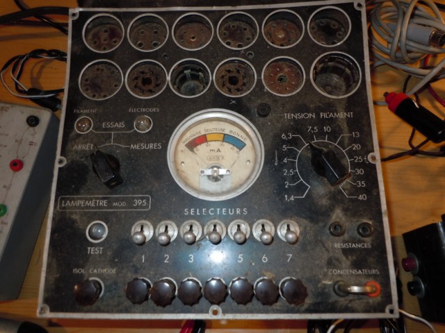

    - Un lampemètre Cartex 395 (dont il me manque la caisse)
    - Un multimètre analogique de marque Pierron modèle MT1336
    - ainsi que quelques autres bidules ...
    Manque de pot pas de bol, je n'ai pas la notice qui va avec le lampemètre et je crois savoir que ce document est vivement recherché par de nombreux utilisateurs.
    Avant que Slouptout n’intervienne, je sait que ce lampemètre teste les tubes en diode et que les résultats seront "hectométrique" si je reprends son expression, mais pour de simples tubes radio, c'est déja pas mal ..

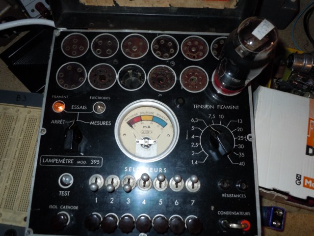

    c'est quoi cette loubarde batarde , sur le lampemètre, on dirais une finale BF transco avec une cible et un écran d'indicateur d'accord au sommet !?
    ( On dirais un hybride résultant d' une EL3N croisée avec une 6AL7 :-D )
Sujet : Brocante du matin Nouveau De slouptoouut  Le 08-05-2012 à 23:17 sta
    ...Et quand à la "boite à décade" , ce n'en est pas une , ça a l'air d'un pont de "je-sai-pu-qui" !
    (un pont de wheastone ? de sauty ? de nerst ? de hay ? )
    Il faudrais relever le cablage ou retrouver la documentation pour savoir un pont que qui c'est !?
Sujet : Brocante du matin Nouveau De Florian . L  Le 08-05-2012 à 23:59 sta
    "c'est quoi cette loubarde batarde"
    C'est une simple EL3N enfiché dans le support transco du lampemètre ..
    Pour ce qui est de l'autre bidule, je dirait que ça ressemble plus à un dispositif permettant d'étudier les filtres RC, RL, LRC ..
    Pas inutile en tous cas ..

Sujet : Brocante du matin Nouveau De slouptoouut  Le 09-05-2012 à 00:06 sta
    Ah bon, c'est juste une EL3N ? normale ?
    (et la cible ?)
Sujet : Brocante du matin Nouveau De Guy F6CTP  Le 09-05-2012 à 00:11 sta
    C'est une étiquette
Sujet : Brocante du matin Nouveau De Florian . L  Le 09-05-2012 à 03:28 sta
    Bonjour à ceux qui se réveillent,
    "C'est une étiquette"
    Oui, c'est une banale étiquette autocollante avec marqué dessus "EL3N" car la sérigraphie est effacée sur la lampe.
    Pour la base du culot rouge, en fait, c'est du scotch d'électricien.
    La lampe nageait dans son support, du coup je l'ai immobilisée comme ceci ..
    Voici, voila ...

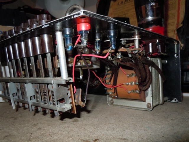

    Prochaine étape, la remise en conformité du lampemètre (la présence du fil de terre s'impose! ...) ainsi que le remplacements de quelques condos sur les bidules Eurelecs ..

Sujet : Brocante du matin Nouveau De f6cer  Le 09-05-2012 à 09:52 sta
    l'autre "bidule" est simplement un pont de mesure RLC dont le générateur et le détecteur sont extérieurs (c'est écrit dessus comme .......) etc.:-p
Sujet : Brocante du matin Nouveau De Florian . L  Le 09-05-2012 à 11:44 sta
    " pont de mesure RLC dont le générateur et le détecteur sont extérieurs ..."
    Merci f6cer, je me doutais bien que ça devait être un truc dans le genre ..

Sujet : Brocante du matin Nouveau De Marcel Bourguinet  Le 09-05-2012 à 13:42 sta
    vous trouverez le schéma et le mode d'emploi ( en italien ) du bidule Ici

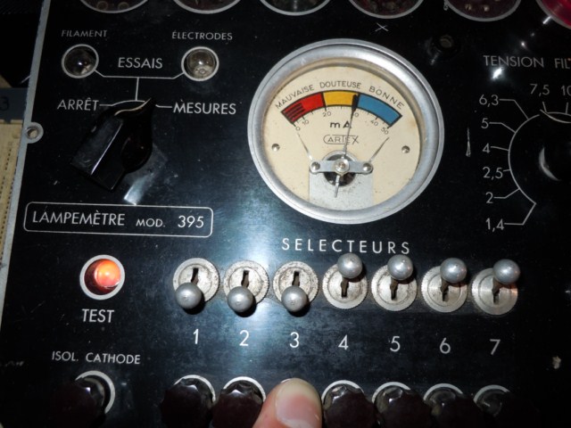

Sujet : Brocante du matin Nouveau De Florian . L  Le 11-05-2012 à 00:03 sta
    Merci pour les indications et docs Marcel Bourguinet et Jacques49
    En effet, ils se ressemblent à deux gouttes d'eau ..
    Ce que je recherche c'est la documentation qui permet d'effectuer le réglage des 7 inters en fonction des lampes.
    J'ai essayé de l'utiliser il y a peu après avoir changé ce qui ressemblait à un cordon d'alimentation ...
    j'en ai profité pour mettre un câble 3G0.75 = Phase et Neutre + un fil de PE! (Terre)
    Commutateur position "ESSAIS"
    le voyant "filament" s'allume bien quand on met une lampe X mais par contre le voyant "Electrode" est très faiblard normal d'après vous?
    Quand je passe en mode "Mesure" les deux voyants s'éteignent.
    J'ai tout de même réussi a me servir du test resistance ... (joli le voyant au néon "TEST" quand il s'illumine)

Sujet : Brocante du matin Nouveau De C. Denis  Le 11-05-2012 à 01:37 sta
    Bonsoir Florian,
    Pour le lampemètre 395, j'ai le même avec sa doc, la notice c'est ce qui se trouve dans le couvercle, pour tester les lampes j'ai les feuilles qui indiquent les positions des inters mais pas trop le temps de les scanner en ce moment mais dès que je peux je le fais si personne d'ici là ne les a communiquées.

Sujet : Brocante du matin Nouveau De Florian . L  Le 11-05-2012 à 23:37 sta
    Les news de la journée:
    Je viens de retaper l'hétérodyne Eurelec et elle m'a donné du fil a retordre!
    L'alimentation était totalement bidouillée!
    Je ne savait pas que l'ont utilisait encore des condos au papier/goudron dans les années 1960!
    En ce qui concerne le lampemètre, ça fonctionne bien, voire même très bien ..
    Ca commence a faire du matos n'empêche! :-)
