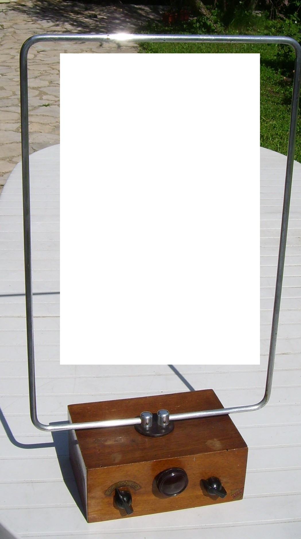

    Bonsoir à tous !
    Quel est cet étrange petit appareil ? MARQUE : SEEME de Montluçon.
    3 boutons : un pour gammes PO-GO-OC , un pour rotation de l'antenne en alu , un pour
    un C.V .
    A l'intérieur, divers bobinages et une lampe 6BA6 . Pas trouvé l'alim . A l'arrière un support octo qui semblait relier ce petit appareil à qq chose ,mais quoi ???
    Si vous pouviez trouver quez a quo ??? MERCI à vous et cordialement !

    un cadre antenne alimenté comme ici
    surement

    La societe Mairal de Montlucon a fabrique de nombreux cadres de ce type ainsi que des tables antennes. l'alimentation se faisait par une douille voleuse sur la lampe finale.
    Patrick de Montlucon (ou presque Desertines tout a cote)

    MERCI Fdevlos et patb !!! C'est exactement cela ! Je vais faire une alim indépendante pour
    l'utiliser avec mes TSF !

    J'ai modifié plusieurs de ces cadres en leur incorporant une alim secteur (voir schéma en PJ.)
    Pour ça, se procurer 2 petits transfos (220/6 ou 9 Volts). On les trouve facilement dans les blocs d'alimentation de différents appareils (box, radio, téléphone....)
    Ces transfos sont en général assez petits pour être incorporés dans le coffret de l'antenne.
    En fonction des transfos, ajuster les résistances pour obtenir les bonnes tensions (en principe 6,3 V et 250 V).
