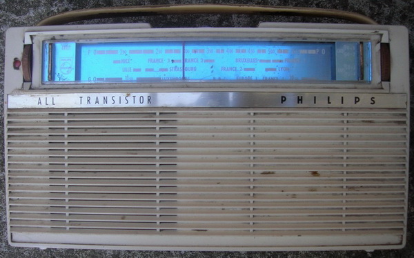

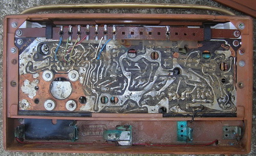

    Bonsoir à tous j'ai trouvé ce matin sur un vide-grenier ce Philips modèle L3F21T. La vendeuse me l'a cédé pour 3. La partie couplage de piles est très oxydée et en partie cassée. Quelles sont les pannes classiques sur ce genre de matériel? Je pense que comme les TSF les condos ont dû sécher et qu'il faut les changer avant une mise sous tension. Qu'en pensez-vous? Merci d'avance pour vos réponses

    On peut mettre sous tension sans grands risques. Même après 50 ans ce genre de poste redémarre sans problème.
    Le principal soucis est le système de changement de gamme : petite plaque de circuit imprimé en bakélite qui glisse entre des lamelles de contact -> faux contacts, crachouillis,... Cette plaquette est facile à démonter et à nettoyer. A remonter dans le bon sens et avec précaution. :-)
