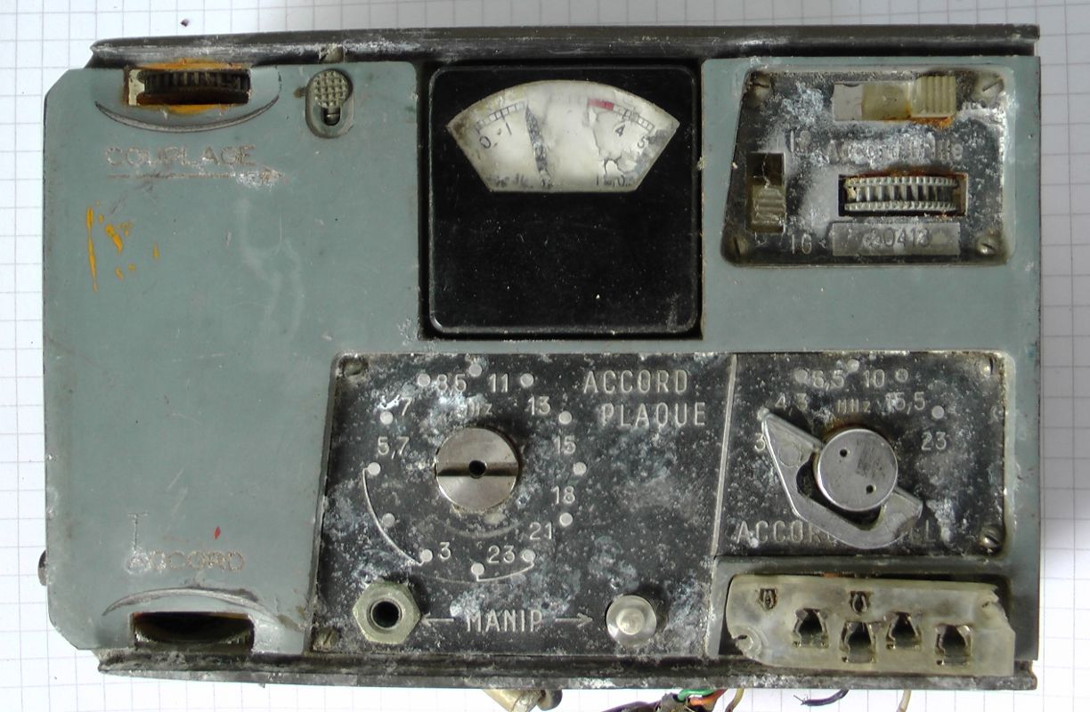

Sujet : Quel émetteur ? Nouveau De jfcrois  Le 05-07-2012 à 09:21 sta
    Bonjour à tous.
    De retour d'un "raid-papier-gras", il a été exhumé la dépouille d'un émetteur dont voici l'allure (photos). Dimensions : ~ 20x10 cm.
    Est-ce que ce fossile dit quelque chose à un spécialiste en archéologie électronique ? Usage, destination ?
    Tout ce que je peux préciser c'est que le précédent possesseur était un maniaque du dévissage : TOUTES les vis, même la plus kiki, ont été retirées !

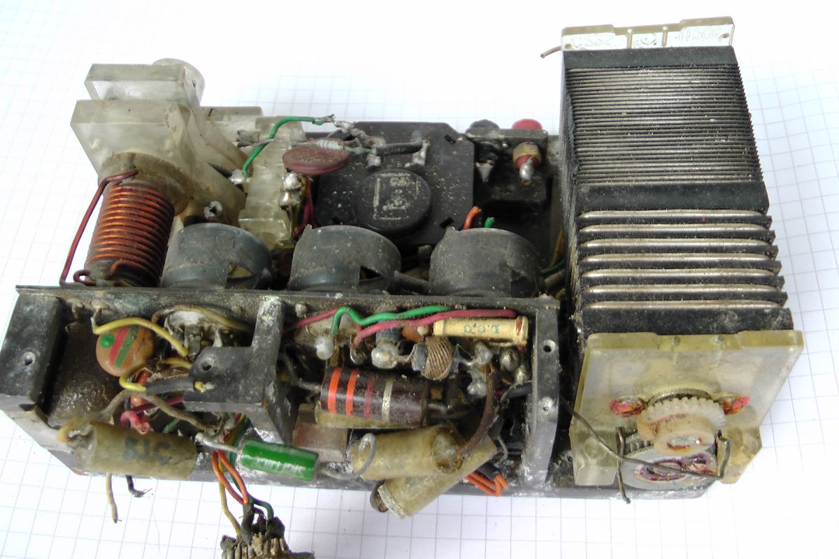

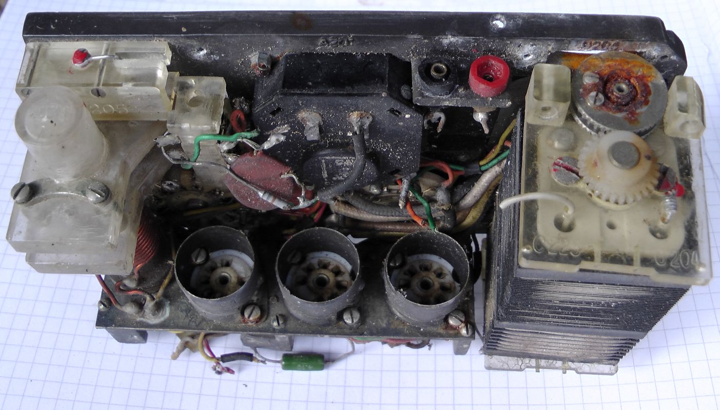

Sujet : Quel émetteur ? Nouveau De jfcrois  Le 05-07-2012 à 09:22 sta
    Après la partie face, la particule :
Sujet : Quel émetteur ? Nouveau De wizhard  Le 05-07-2012 à 11:07 sta
    Pas mal le bestiau !!non, je ne connais pas mais ça n'a pas l'air d'un matos "amateur...."
    Pourtant avec ces fréquences à quel "professionnel " (ou militaire !!) pouvait-il bien servir ???
    Vu la taille et la mécanique on penserait plutôt à du matos "aviation".???
    Oiseau rare ???
    Bonne journée Daniel.

Sujet : Quel émetteur ? Nouveau De codechevre 123  Le 05-07-2012 à 18:16 sta
    Module émetteur de l'ensemble TRTG2A qui reçoit 3 6AQ5.
    Opérations spéciales et stay beheind

    Relever le schéma ? Malgré les extractions dues au sabotage mais sachant maintenant que les tubes sont des 6AK5, d'accord je peux essayer ; mais pas avant l'hiver !
    Quel dommage que je n'ai pu récupérer le poste complet, cela aurait pu compléter mon véhicule Acmat 6x6 déguisé en Forces-Spéciales ! :o)
Sujet : Quel émetteur ? Nouveau De jeanmarie  Le 09-07-2012 à 12:17 sta
    attention!!!
    ce ne sont pas des 6AK5 mais des 6AQ5!!!

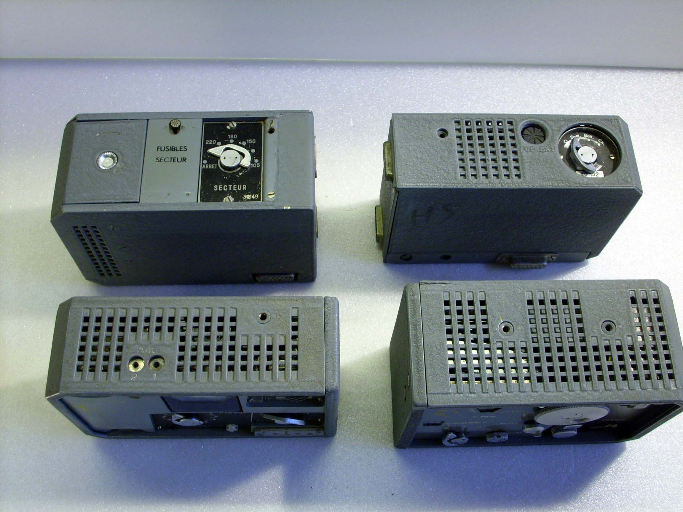

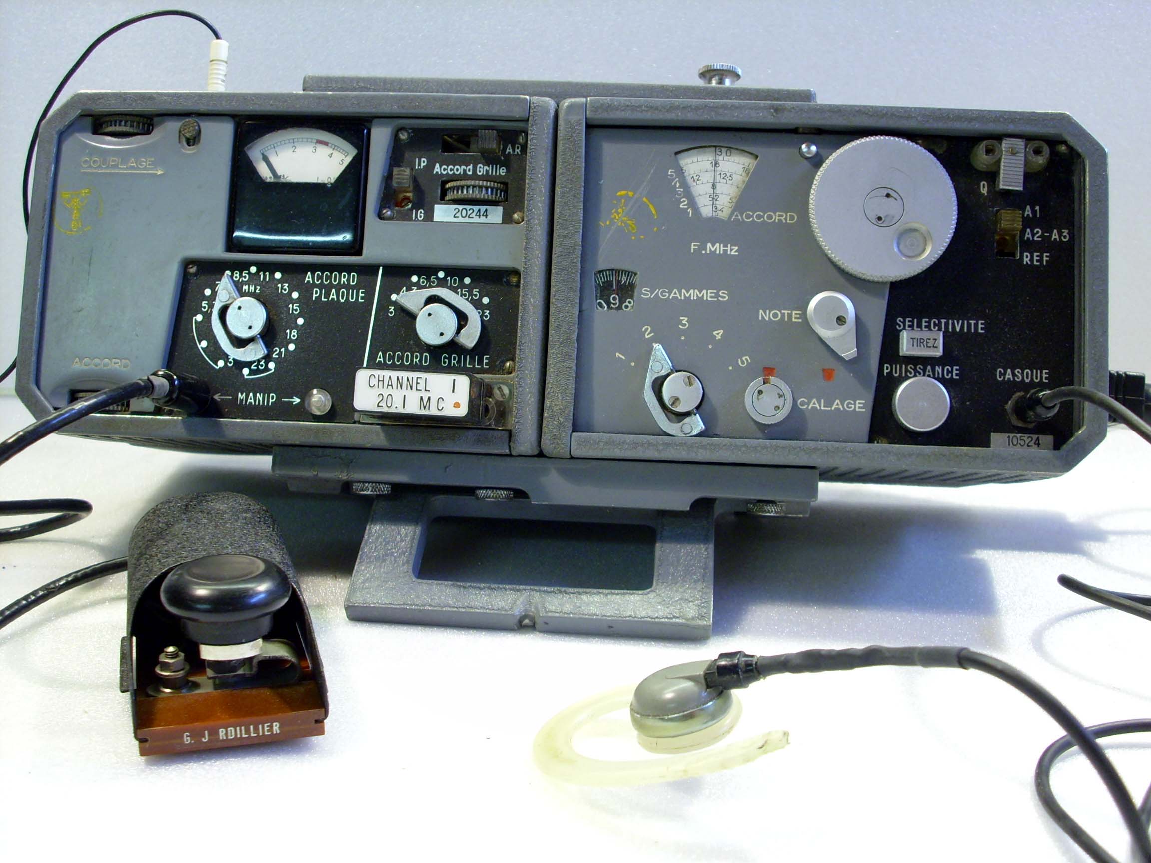

Sujet : Quel émetteur ? Nouveau De jaquelin090  Le 10-08-2012 à 13:55 cms
Bonjour messieurs dames
Ce coffret est le boitier emetteur du poste radio TRTG 2A ,utilise dans les années 50-60 au 13eme Regiment de Dragons Parachutiste par les ancetres des troupes speciales.
Je possède un poste complet, en état de marche avec toute sa documentation et ses accessoires (unitée collective en langage militaire).
il me manque les quartz.
Il fonctionne de 2 a 22mhz en graphie ,reglage de la frequence emmission par insertion du quartz correspondant a la frequence sur la face avant
si cela interresse quelqu'un ,je peux lui faire parvenir un CD avec tous les documents scannés ainsi que de nombreuses photos.

Sujet : Quel émetteur ? Nouveau De jfcrois  Le 10-08-2012 à 16:42 sta
    Bonjour à tous, bonjour jaquelin090.
    Ah mais oui, votre doc m'intéresse ! Ne serait-ce que pour m'éviter une crise de nerfs lors de la tentative de relevé du schéma de ce qui me reste !
    Le schéma de l'alimentation de l'ensemble me titille car l'énergie ne devait pas venir que du secteur ! Donnez-moi svp vos conditions pour que je puisse recevoir une copie de votre CD. (Vais essayer de rendre visible mon adresse mél !).
    Votre appareil est de toute beauté car 'en état d'usage' ! Peut-être avez-vous eu l'occasion de l'utiliser ... en situation ?
    Pour le nombre d'appareils, le numéro inscrit sur la partie émission, (en haut à droite sous 'Accord grille') : 20413 sur le mien et 20244 sur celui de jaquelin090, indiquerait-il un numéro de série en rapport avec la quantité fabriquée ? (La partie réception commence par 10xxx ?)
    En tout cas, un bien curieux ensemble E/R.
Sujet : Quel émetteur ? Nouveau De jaquelin090  Le 10-08-2012 à 18:30 sta
    Bonjour a tous
    je ne sais pas comment faire pour faire apparaître mon mel
    pour l'envoi de la doc il me suffit d'avoir l'adresse du destinataire , il n'est pas question de paiement(sauf s'il faut faire des dizaines de copies)
    je ne l'ai pas utilisé "en situation" je n'étais pas dans ce régiment mais au 61 BTAP de Bayonne
    de plus je ne suis pas opérateur radio,simplement amateur de radio anciennes
    je ne sais rien des num de série la sacoche du mien porte le num 564 écrite au feutre
    comme il y a 4 modules on pouvais les échanger pour des opération de dépannage
    l'alimentation fonctionne de 110v a 240 v ou en 6 v par batterie plomb
    un chargeur de batterie est intégré afin de pouvoir recharger a partir du secteur
    sur la doc il y a les plans de tous les modules
    il y a 3 tubes de puissance pour l'émetteur
    pour le reste il n'y a que des tubes subminiature
