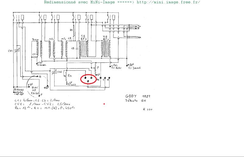

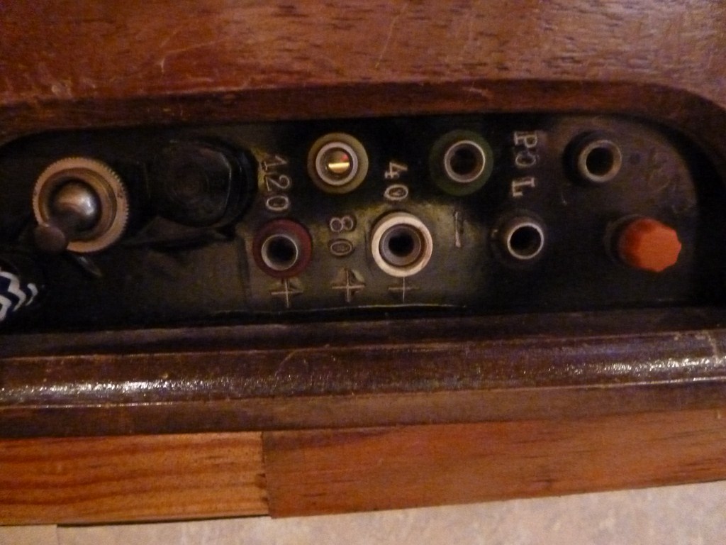

Sujet : Branchement GODY Nouveau De mesnil73  Le 26-07-2012 à 08:00 sta
    Pouvez-vous me donner le branchement de ce poste
    Prise à l'arrière du poste (5 broches) voir photo
    Ce poste est un GODY à 6 lampes A441 DZ811 DY605
    Merci de votre aide
    Bonne journée
Sujet : Branchement GODY Nouveau De François  Le 26-07-2012 à 10:05 sta
    Si cela vous dépanne ?
    ICI
    Cdlt
    F
Sujet : Branchement GODY Nouveau De f6cer  Le 26-07-2012 à 13:55 sta
    Attention il y a de grosses erreurs dans ce schéma
Sujet : Branchement GODY Nouveau De HLJ  Le 26-07-2012 à 21:57 sta
    Il faut simplement repérer les connexions avec un ohmmètre, en principe il y a :
    1) L’alimentation filament (BT) + et - 4 Volts (reliée aux contacts filament des lampes à travers le réostat)
    2) L'alimentation anodique (HT) +80 Volts (reliée aux anodes à travers les transfos BF et MF)
    3) L’alimentation de la bigrille pour le changement de fréquence +40 Volts (reliée à l'anode de la bigrille au travers du filtre Tesla et de la bobine d'oscillateur)
    4) La polarisation pour les amplis BF
    Voir le schéma type du superhétérodyne à lampes batteries sur le site de JC Jardiné.

Sujet : Branchement GODY Nouveau De mesnil73  Le 10-08-2012 à 20:03 sta
    J'ai fait le relevé du circuit de ce poste
    Effectivement le relevé est très proche de celui envoyé par Christian avec quelques différences
    - Inversion entre G2 et plaque A 441 (Voir ci-dessous)
    - Pas de rhéostat sur le - 4 Volts Uniquement sur le + 4 Volts
    - 1 condensateur en + en // sur la résistance R1 ( valeur 1/1000)
    - 1 condensateur en + en // sur le secondaire BF2 ( 2/1000)
    - Valeur de C2 ( 0,20/1000 au lieu de 2/1000)
    Je ne comprends pas très bien le branchement du bloc HF ( je vais faire une photo pour vous l'envoyer rapidement)
    Inversion à ce niveau la grille G2 du tube A441 est reliée à P et la plaque à G inverse du schéma
    Les tubes ?????
    Mod A 441 HS Filament coupé
    MF1 MF2 Det BF1 DZ 811 OK
    BF2 DY 605 OK
    Je suis surpris sur le positionnent et réf de ces dernières Pouvez-vous me donner votre avis.
    Pour tester les lampes j'ai réalisé le petit montage trouvé dans les débuts de la radio (rubrique bricolage) utilisant un LM 317
    Ce n'est pas une mesure mais une indication par rapport à une lampe que je sais bonne( je n'ai pas de lampemètre !!!!!)
    Les transfo MF et BF ne sont pas coupés
    Le potentiomètre lui est coupé
    Bonne soirée J Paul

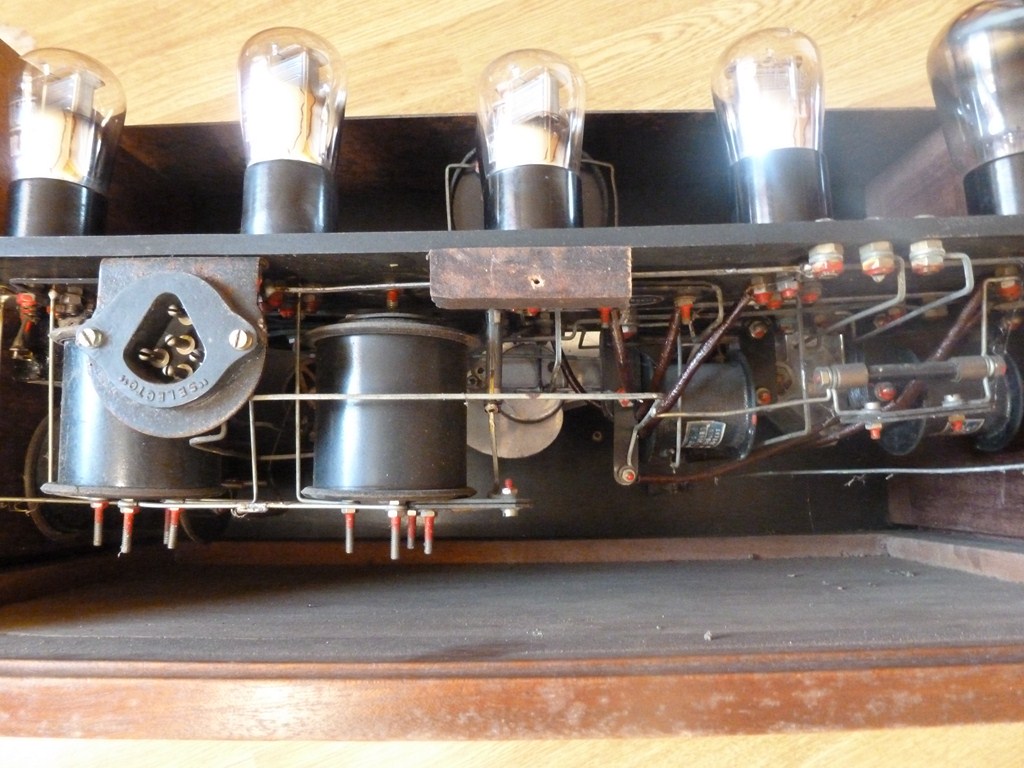

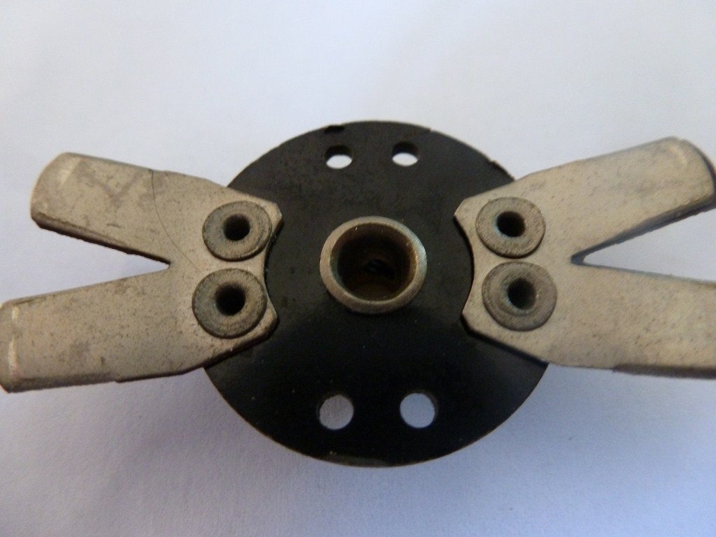

Sujet : Branchement GODY Nouveau De mesnil73  Le 10-08-2012 à 20:20 sta
    Voici la photo du bloc HF
    J Paul
Sujet : Branchement GODY Nouveau De HLJ  Le 10-08-2012 à 23:51 sta
    Attention, la bigrille (A441N) a un brochage particulier, l'anode est au centre.
    La DZ811 Métal-Mazda est environ équivalente à la A409 ou A415 Philips, selon le vademecum Brands, donc pas de problème pour son utilisation en MF, détection et 1ère BF
    Pour la DY605 je ne sais pas si vous faites erreur, je ne la retrouve pas dans les documents et listes que je possède ainsi que sur le net, il y a pas contre la DY604 Métal-Mazda qui est l'équivalente de la B406 Philips.
    Ce que vous nommez "bloc HF" n'est en réaliité que le bobinage d'oscillateur, l'accord se faisant avec le cadre.
    Sur votre photo, le commutateur est mal monté sur ce dernier, les lamelles du commutateur doivent êtres tournées de 90 degrés pour pouvoir être en contact avec les plots.

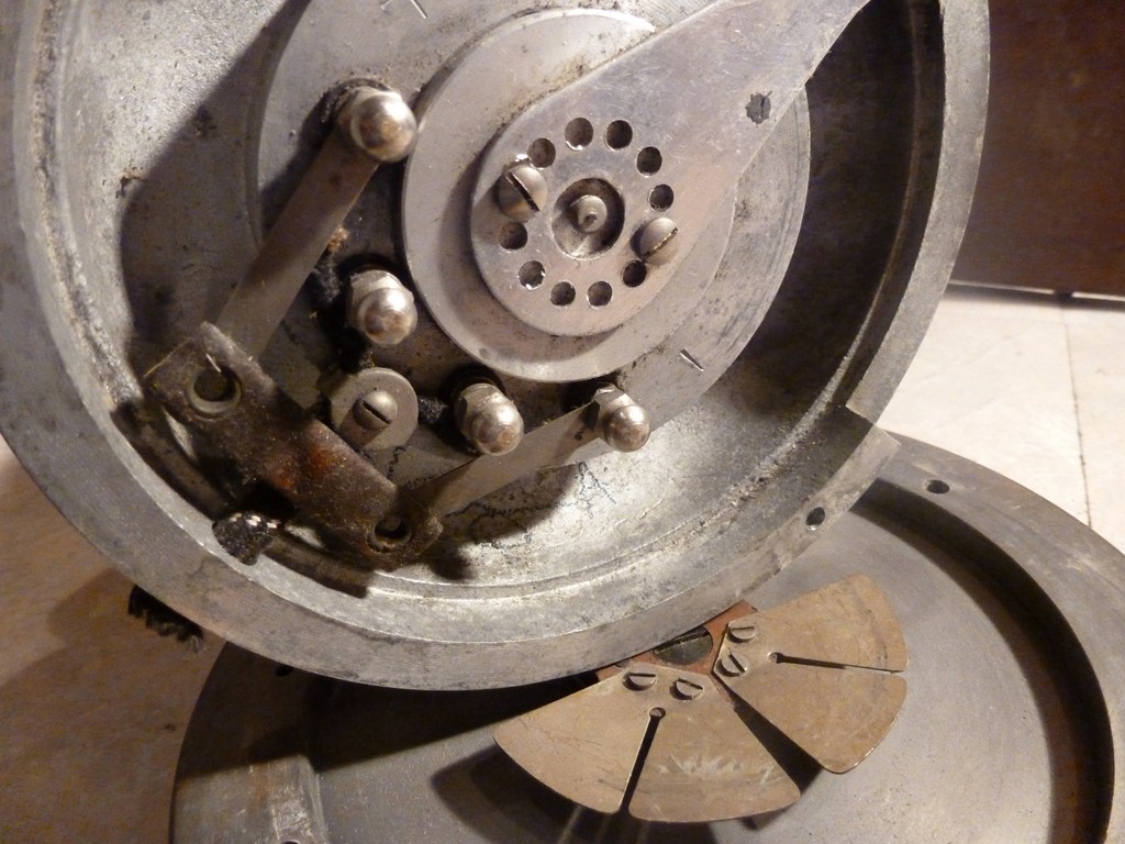

Sujet : Branchement GODY Nouveau De Michel87  Le 11-08-2012 à 09:21 sta
    Sur le cliché, on voit que les lamelles du commutateur sont oxydées.
    Curieux que les lamelles ne soient pas faites de laiton ou de cuivre.
    Ou alors il y a en dessous une autre lamelle cachée. 8-()
Sujet : Branchement GODY Nouveau De C. Denis  Le 11-08-2012 à 09:37 sta
    Les lamelles visibles sont en acier pour l'effet ressort, en haut à gauche on distingue le bord d'une lamelle jaune sous celle en acier.

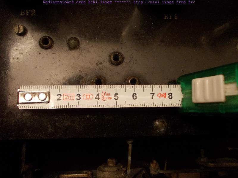

Sujet : Branchement GODY Nouveau De mesnil73  Le 11-08-2012 à 10:07 sta

    - après vérification la lampe sur le circuit BF2 est bien une DY604 et non 605
    - le dessus des lamelles est bien oxydé et non le dessous (voir photo) il est à noter aucune trace d'usure sur ces lamelles. Je les ai repositionnées pour être en contact avec les plots

Sujet : Branchement GODY Nouveau De Michel87  Le 11-08-2012 à 10:35 sta
    Merci pour la photo; mes yeux du matin n'étaient pas encore opérationnels 8-()
Sujet : Branchement GODY Nouveau De mesnil73  Le 11-08-2012 à 11:30 sta
    Ok Denis
    Il y a bien deux lamelles superposées dont une sans trace de rouille non pas jaune, mais de couleur acier

Sujet : Branchement GODY Nouveau De C. Denis  Le 11-08-2012 à 12:52 sta
    >>Il y a bien deux lamelles superposées dont une sans trace de rouille non pas jaune, mais de couleur acier <<
    Quelle est la couleur des lamelles sur votre photo de ce jour à 10h07 ?

Sujet : Branchement GODY Nouveau De mesnil73  Le 11-08-2012 à 19:42 sta
    En réponse à la question
    La couleur des lamelles en contact avec les plots est de couleur gris acier. Les plots eux sont de couleur jaune (cuivre laiton)

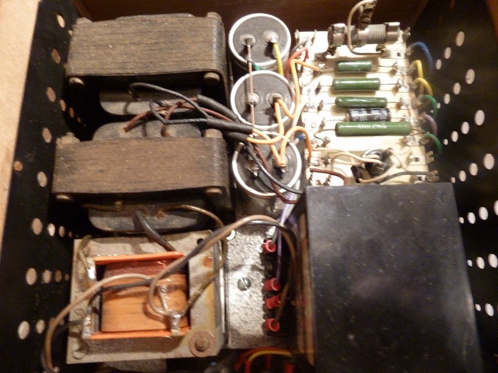

Sujet : Branchement GODY Nouveau De mesnil73  Le 12-08-2012 à 08:46 sta
    Merci pour vos réponses
    J'ai plusieurs questions à poser (attention soyez indulgents)
    - il y a comme problème sur ce poste également le P qui est coupé
    Si l'on reprend le schéma envoyé par François au début des échanges, sur mon poste, je n'ai pas de Rh, mais uniquement le P (celui qui est coupé)
    -le cadre manquant peut-il être remplacé par une antenne long fil ?
    Concernant l'alimentation, j'ai une alimentation pro plus récente
    Les mesures des tensions sont différentes aux tensions indiquées
    voici deux photos de cette alimentation Il serait peut-être bien de commencer par vérifier pu mettre en état cette alimentation
    A+ J Paul

Sujet : Branchement GODY Nouveau De mesnil73  Le 12-08-2012 à 16:44 sta
    j'ai bien compris pour le cadre
    Pouvons-nous aller par petites étapes en commençant par l'alimentation
    Pourquoi ces différences de tensions entre tensions indiquées et tensions mesurées ?
    Voir photo dans message précédant en partant de la gauche vers la droite
    2OO Pour 120
    165 Pour 80
    111 Pour 40
    entre - et Pol 4,6
    entre - et dernière borne 4,9
    PS il est possible de trouver une A441 bonne avec certitude?
Sujet : Branchement GODY Nouveau De HLJ  Le 12-08-2012 à 22:54 sta
    Bonsior,
    Les tensions sont élevés car il n'y a pas de débit sur votre alimentation, si vous chargez l'alimentation par des résistances lors de la mesure, les valeurs devraient descendre.
    Voici des valeurs indicatives :
    Sur 80V il faut charger pour avoir un courant de 10 à 20 mA soit 80 / 0,02 ou 0,01 = 400 à 800 ohms
    Sur 40V il faut charger pour avoir un courant de 5 mA soit 40 / 0,005 = 8000 ohms

Sujet : Branchement GODY Nouveau De mesnil73  Le 13-08-2012 à 13:15 sta
    Merci HLJ
    Je vais regarder ce soir pour mesurer ces 2 tensions en charge
    Pour le 80 volts une résistance de 2 w devrait faire l'affaire ?

Sujet : Branchement GODY Nouveau De mesnil73  Le 14-08-2012 à 20:56 sta
    J'ai réalisé les essais sur l'alimentation
    En effet en la chargeant avec des résistances la tension diminue bien

    Pour le HP pavillon il est de marque Brunet
    J'ai mesuré les résistances Je trouve 2x environ 1700 Ohms + léger craquement sortie cornet.

    Pouvez-vous par rapport à mes mesureS sur le HP me dire si celui-ci semble en état.

    Une petite question (je n'ai pas encore fait de relevé) mais à la vue du schéma joint Lien donné par François) je suis en présence de trois douille bananes à priori dans le circuit d'accord : avez vous une bobine dans ces trois douilles? pour ma part il n'y a rien et je pense qu'il manque la self (sans doute nid d'abeille) du circuit d'accord que l'on doit changer en fonction de la "bande" à recevoir PO ou GO.
    Merci par avance
    J-François[:Hi:]
.PNG
Sujet : Branchement GODY Nouveau De HLJ  Le 05-01-2013 à 11:12 sta
    Ces douilles sont prévues pour l'enfichage d'une self d'accord d'entrée, cependant elle n'est pas nécessaire si vous utilisez un cadre, elles était vendues en option.
    Voir dans le document, photo du prospectus Gody, sous No 55bis, trois bobines spéciales ...
    Meilleures salutation.
