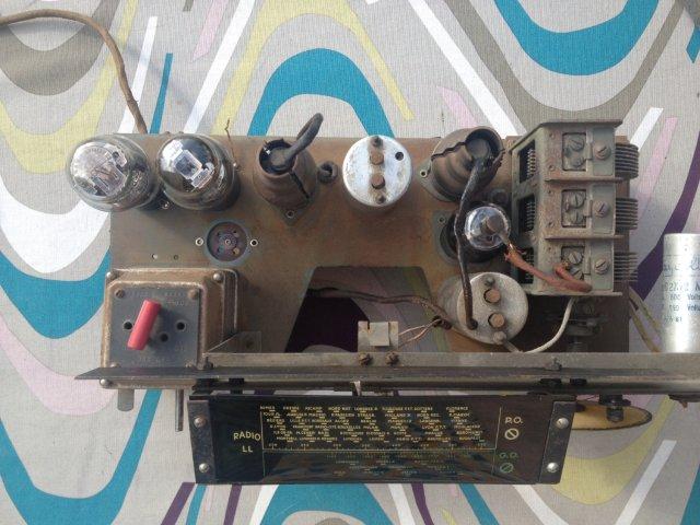

Sujet : Question ? Nouveau De Papachef  Le 07-08-2012 à 19:46 sta
    Une question probablement "idiote" pour certain
    Sur la photo, pourriez-vous me dire à quoi servent les 2 vis centrales ?
    Poste Radio LL 3689

Sujet : Question ? Nouveau De Papachef  Le 07-08-2012 à 20:59 sta
    Merci,
    J'ai démonté le cache en alu, les vis font environ 1cm elles sont vissées dans du "caoutchouc", mais je ne vois pas l'utilité

Sujet : Question ? Nouveau De Papachef  Le 07-08-2012 à 21:58 sta
    Ci-joint 2 photos supplémentaires !!!!!

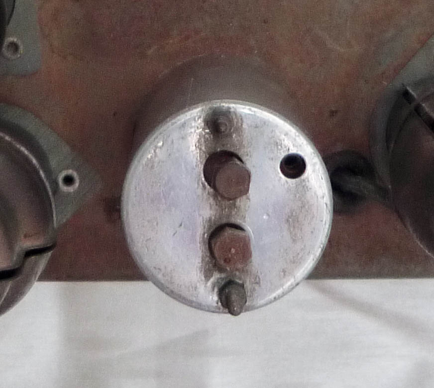

Sujet : Question ? Nouveau De jcj  Le 08-08-2012 à 07:14 sta
    Bizarre... Je suis en train de régler un radio LL qui a les mêmes transfos MF (en apparence) et il y a bien des condos ajustables.
    Peut être que ces vis ne sont que "décoratives", les condensateurs ajustables sont sous le chassis ?
    Radio LL avait peut être besoin d'écouler un stock de matériel incomplet et les vis ne servent qu'à boucher des trous.

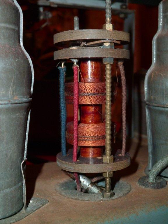

    Sur les photos on a l'impression qu'il n'y a que 4 fils de sortie .
    Sur les photos de jcj de 07:14 on devine des trimer sous les vis ,les entretoises en ébonite doivent coulisser pour appuyer sur les lames,ceci évite d'avoir la HT sur les vis de réglage comme sur certains type de MF.
Sujet : Question ? Nouveau De jcj  Le 08-08-2012 à 11:56 sta
    La fixation des blindages est réalisée par les écrous de 3mm sur les bord (photo).
    Il suffirait de savoir si les condos ajustables sont bien repportés sous le chassis, près des transfos ???
    Si c'est bien le cas les grosses fis 6 pans ne servent qu'à la décoration pour boucher les gros trous inesthéthiques et passages de poussières.
    A noter aussi le condo ajustable très rustique du présélecteur, entre les 2 CV. Je ne sais pas si c'est pareil sur le poste de Papachef... :-).

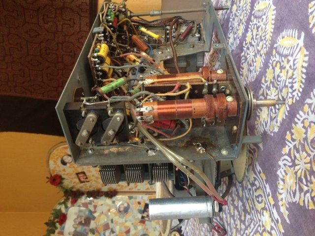

Sujet : Question ? Nouveau De Papachef  Le 08-08-2012 à 13:08 sta
    Effectivement "Adams" il y a bien 4 fils
    1) La masse
    2) A la lampe "75"
    3) A la lampe "6D6"
    4) A un condo
    "JCJ" il n'a pas de condos ajustables sous le chassis (voir photo)
    Je vous joins le dessus du poste, le dessous où il n'y a pa de condos variables et une vue de côté où l'on aperçoit 2 vis de réglage !
    Merci encore de vous occuper de mon "cas" !!!!

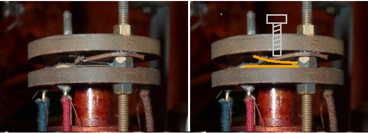

Sujet : Question ? Nouveau De jcj  Le 08-08-2012 à 15:29 sta
    A regarder de plus près les photos de Papachef, il semble bien que les condos ajustables soient bien présent sur sur les transfo MF, une plaquette de bakélite jouant le rôle d'isolant entre la vis et la lamelle souple du condo (photo).
    Si c'est bien cela cela ne semble pas génial, on peut douter de l'élasticité de la plaquette de baquélite...
Sujet : Question ? Nouveau De Adams  Le 08-08-2012 à 16:15 sta
    <<on peut douter de l'élasticité de la plaquette de baquélite...>>
    Ces rondelles isolante ne font qu'appuyer ,la fonction ressort étant assurée par les lames des ajustables.
Sujet : Question ? Nouveau De jcj  Le 08-08-2012 à 17:52 sta
    Oui, mais là ce ne serait pas une rondelle isolante mais une plaquette de bakélite solidement fixée à un bout sur la tige filetée en laiton... :-)
Sujet : Question ? Nouveau De Baou_06  Le 14-01-2013 à 14:00 sta
    Bonjour , je reprends un peu ce vieux post de juillet dernier ! (... je relis les posts anciens et je trouve beaucoup de choses intéressantes... ! )
    il se trouve que je viens de terminer un Radio LL 3696 qui doit etre équivalent au 3689 de papachef et je confirme bien que les 2 grosses vis tete H de 7 du sommet des FI ( en 114 KHz) servent bien à régler les trimmers d'accord de ces FI.
    C'est vrai que c'est un peu "rustique" comme reglage , la vis appuie sur une espèce de bakelite gris-noire qui appuie sur une lame en cuivre ( point chaud ) + mica sur la masse )
    Ces vis sont assez dures à dévisser et je ne pense pas que le réglage se détériore ,mais il est quand même absolument nécessaire de vérifier que ces FI soient bien à 114 KHz .
    Je confirme aussi que le petit " tortillon" entre les 2 CV de la photo de jcj de 11h56 est bien la capa de couplage entre le 1er étage préselecteur et le 2ieme etage "accord" de la changeuse CK1
