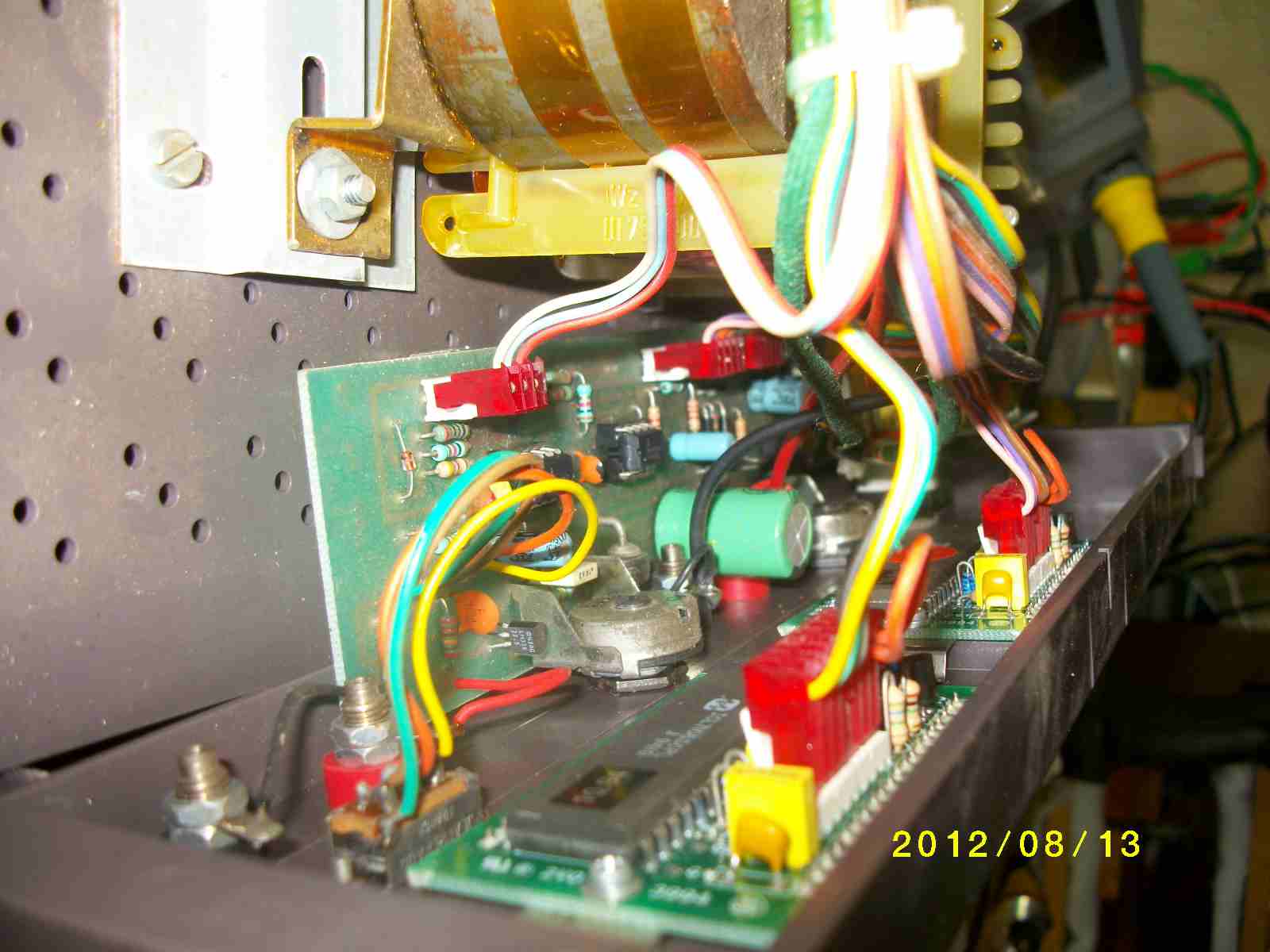

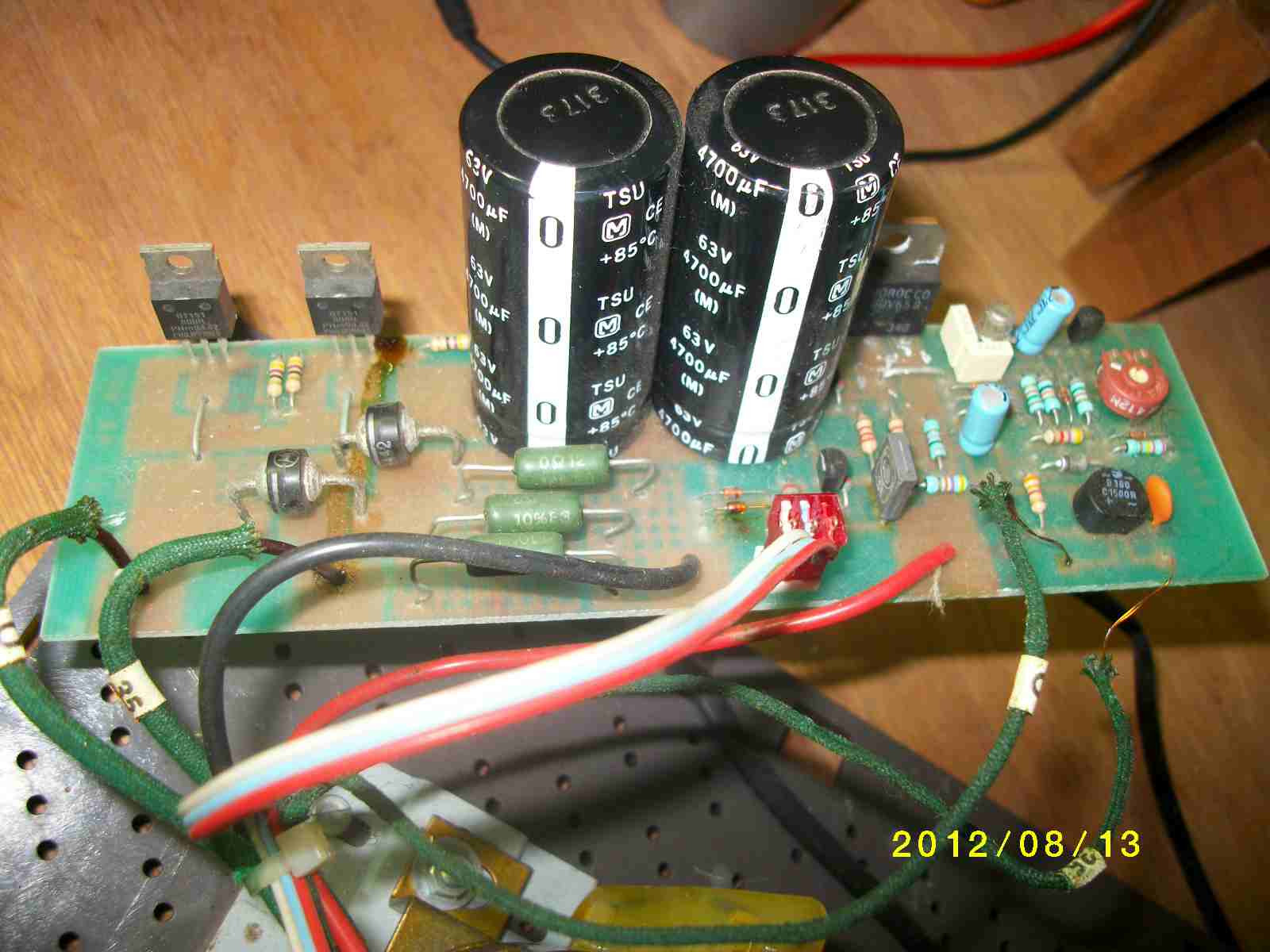

Sujet : Jeulin ? tonnes à lisier ? Nouveau De cortinovis  Le 13-08-2012 à 12:55 sta
    Oui, Paul à raison, c'est une marque de matos pédagogique, récupérée dans la benne d'un lycée. J'attends d'avoir le schéma pour vérifier les composants, à part les tensions de sortie du transfo, toutes correctes.
    je poste une photo de la partie puissance et une de la partie régulation au cas ou ce montage rappellerait quelques souvenirs à certains.

Sujet : Jeulin Nouveau De cortinovis  Le 13-08-2012 à 20:01 sta
    bon compte tenu qu'il s'agit d'une alim, les thyristors du pont mixte ne sont pas là pour contrôler la vitesse d'un moteur.

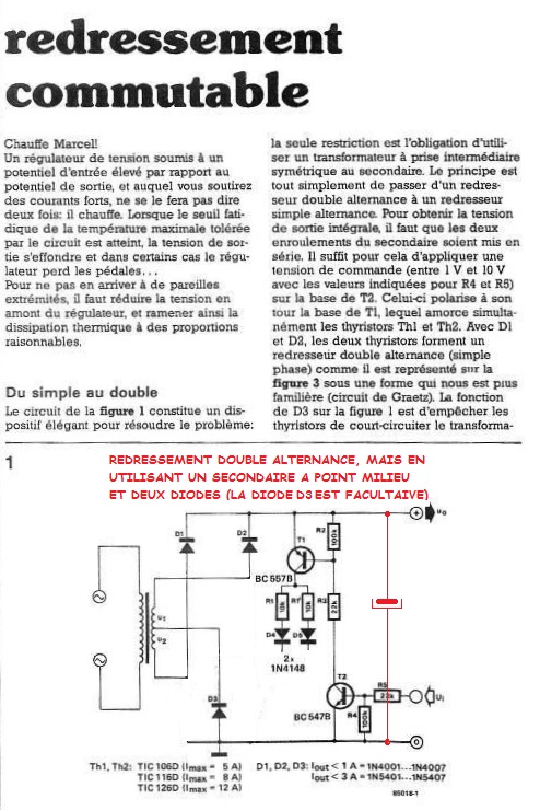

    le pont mixte situé sur le CI puissance ne constituerait pas plutôt un pre-regulateur ? voir photo pour le schéma de principe.
    Si oui les transistors drivers à droite du CI puissance feraient le circuit de commande de la gachette, avec impulsion toutes les 5ms.

    <<ne constituerait pas plutôt un pre-regulateur >>
    Je suppose que c'est ça,le second régulateur travaille sous une tension faible et dissipe peu.

    en examinant de plus près la plaque de puissance, je vois au moins une tite diode enlevée. Référence absente. Grrrr....
    Le darlington BDV65B a ses pattes bricolées : le pistes au dessous sont HS et soudées à la diable avec le reste.
    Y a eu du grabuge dans la puissance.
    En dehors de schéma, je vais tenter une remplacement des 2 BT151, et du Darlington, en refaisant proprement les connexions. Si çà marche tant mieux, sinon, j'en serais d'une 10aine d'euros... Jusqu'à trouver le schéma, au mieux.

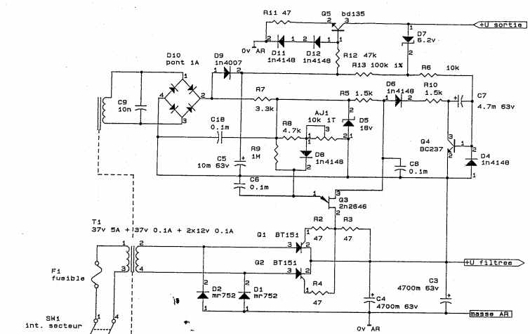

    Au fait la partie commande des gachettes est à base d'UJT (2n2646), donc un oscillateur de relaxation. Le lien (mal) laissé plus haut sur une alim semblable montre un oscillateur de relaxation plus "moderne" avec un PUT.
    L'oscillateur semble fonctionner j'ai une impulsion toutes les 20ms sur B2, mais les autres broches montrent un drôle de signal.

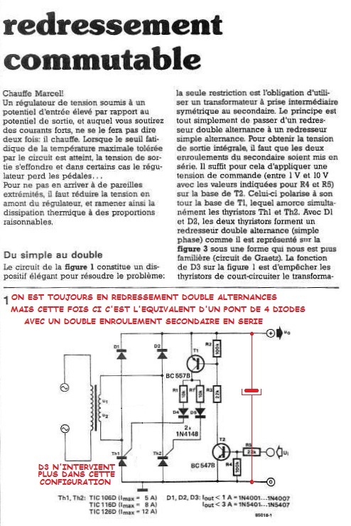

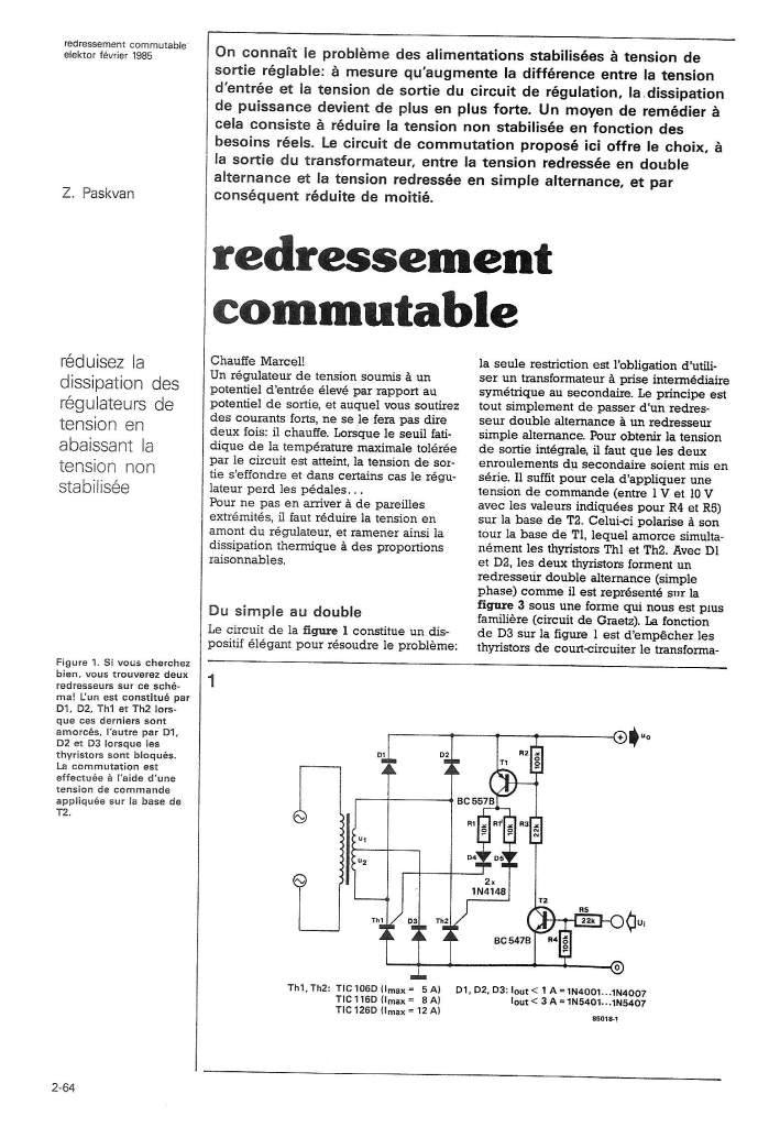

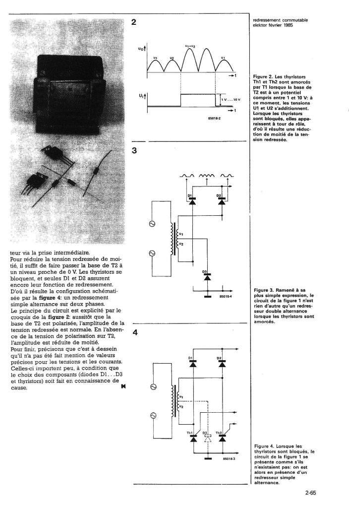

Sujet : alimentation Jeulin Nouveau De Tontongé  Le 15-08-2012 à 08:00 sta
    Dans le post de "Cortinovis" du 13-08-2012 il y a un schéma provenat de la revue Elektor qui représente un système de commutation
    pour passer d'un redressement double alternances à un redressement simple alternance. Je tiens à signaler une erreur, pas dans le
    schémas, mais dans le texte, dans les deux cas on est en présence d'un redressement double alternances, avec un système de
    commutation électronique pour passer de l'enroulement complet du secondaire au demi enroulement.
    Explication:
    Dans le cas du redressement avec la moitié de la tension du secondaire, les deux diodes
    D1 et D2 redressent l'alternance positive à tour de rôle venant du secondaire à point milieu
    D3 est conducteur dans les deux cas.
    Dans le cas de la mise en route des deux thyristors, on est en présence d'un pont de graetz
    qui redresse en double alternance l'entièreté de l'enroulement et D3 est bloqué
    Donc on obtient le double de tension.

Sujet : alimentation Jeulin Nouveau De cortinovis  Le 29-08-2012 à 11:27 sta
    me revoilà avec la suite :
    Schémas reçus en début de semaine, envoyés par Jeulin.
    l'alimentation Jeulin est encore en production, sans changement (dixit eux-mêmes) ; je ne vais donc pas publier les schémas entiers, car je pense que ce n'est autorisé. En MP peut-être ?
    Entre temps, j'ai pu comparer mon alimentation avec une autre alimentation, tout simplement en me rendant au labo de physique d'un lycée.
    Verdict : 2 diodes MR752 de redressement HS (D1 D2) ; 2 thyristors BT151-800 HS (Q1 Q2) ; 2 diodes 1N4148 HS (D11 D12) + composant manquant : 47R (R11) (et non une diode comme je le croyais) ; ces derniers composants reliés à un transistor BD135 (Q5) HS aussi.
    Le reste est bon à priori, y compris le BDV65B ; je vais le changer de toute façon, car les connexions ont été bidouillées salement au dessous, avec les pastilles du CI absentes.
    Je n'ai pas testé les composants de la carte de régulation, car je ne pense pas qu'elle ait été touchée.
    Les composants sont déjà commandés ; la suite dès qu'ils arrivent...
    cordialement,
    Cortinovis
