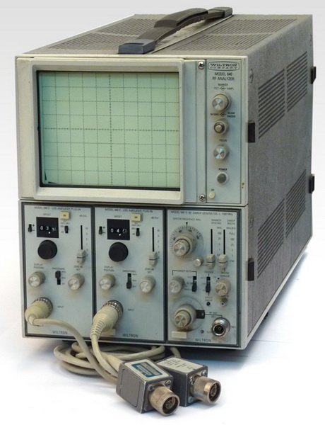

Sujet : Sonde détectrice Nouveau De fdevlos  Le 01-09-2012 à 10:55 sta

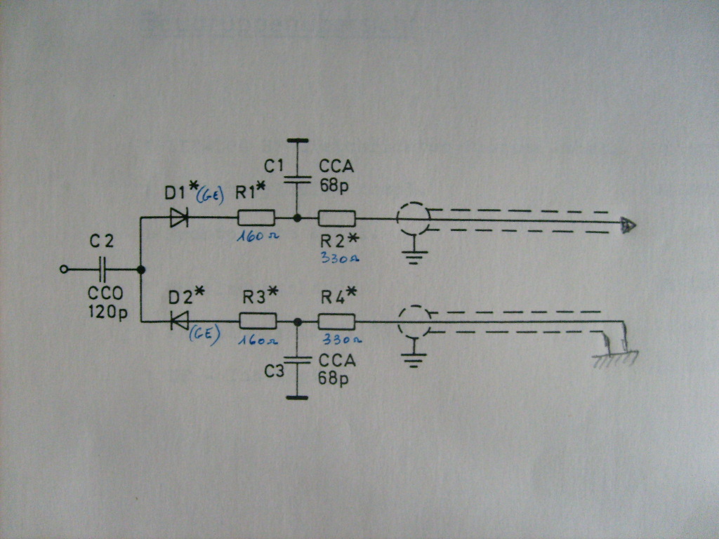

    Je vais tenter de confectionner une sonde détectrice
    à partir de ce schéma
    pour un wobulateur Wiltron trouvé sans ses sondes.

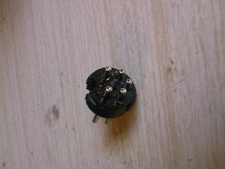

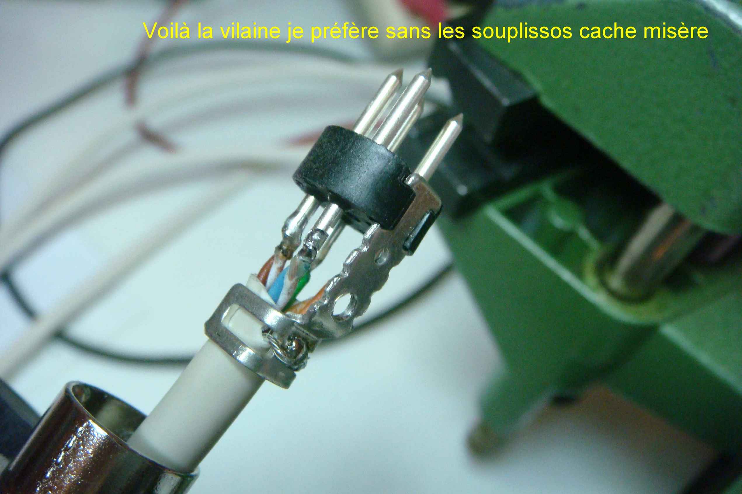

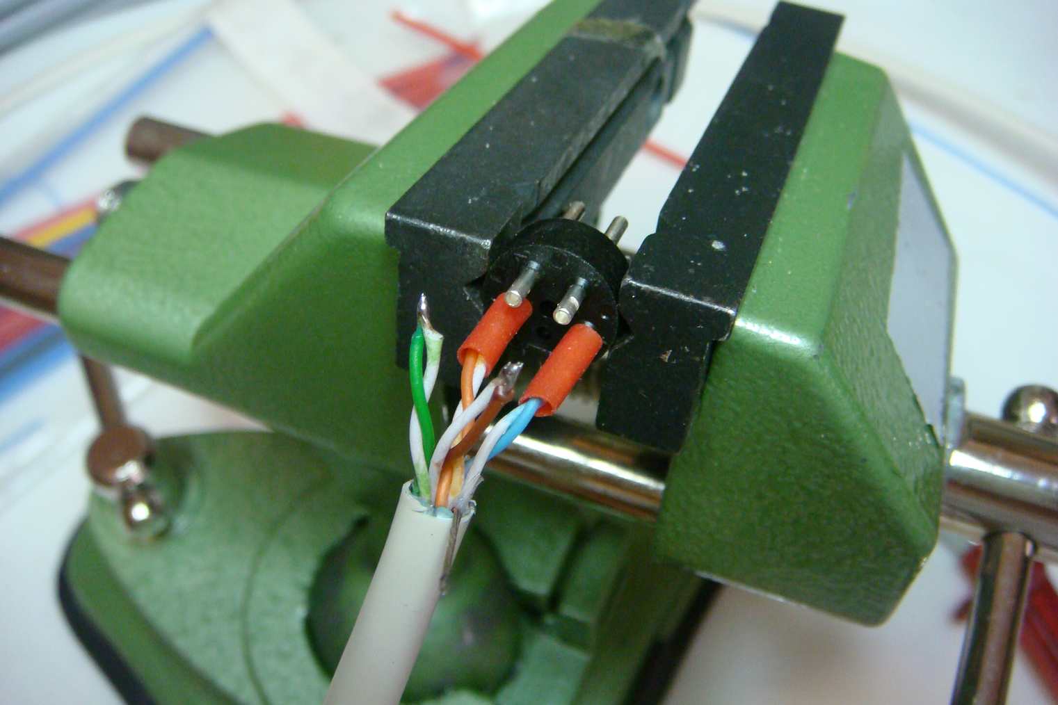

Sujet : Sonde détectrice Nouveau De Guy F6CTP  Le 01-09-2012 à 11:03 sta
    Pas de pb j'en soude des dizaines fer pointe fine à 280° étamer vos fil auparavant caler vous sur la petite ouverture et léger appoint de soudure à ce moment.
    Cordialement,
    Guy

Sujet : Sonde détectrice Nouveau De Guy F6CTP  Le 01-09-2012 à 11:15 sta
    Voilà le travail

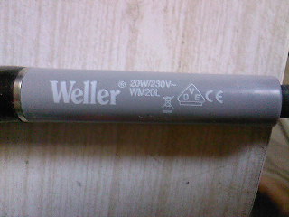

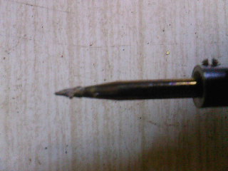

Sujet : Sonde détectrice Nouveau De fdevlos  Le 01-09-2012 à 11:53 sta
    Merci Guy pour les photos, je comprends la manip.
    Par contre les liens ne fonctionnent pas.
    Mon fer n'est peut-être pas assez puissant. Il n'a pas de contrôle
    de la température. Le voici ->
    L'idée de souder sur la fiche était pour l'utiliser comme support
    et limiter la longueur de cablage mais c'est vrai qu'il vaut mieux
    limiter la longueur du coté HF.
    J'y ajoute aussi une thermistance nécessaire au fonctionnement de l'ampli.
Sujet : Sonde détectrice Nouveau De Marcel Bourguinet  Le 01-09-2012 à 12:05 sta
    Pour les liens de Guy, il faut enlever le HTTP/ de l'URL.
    PS: ...me semble pas très propre ce fer... ;-)

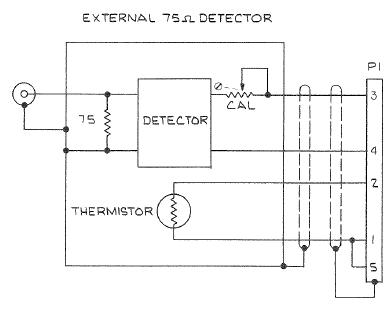

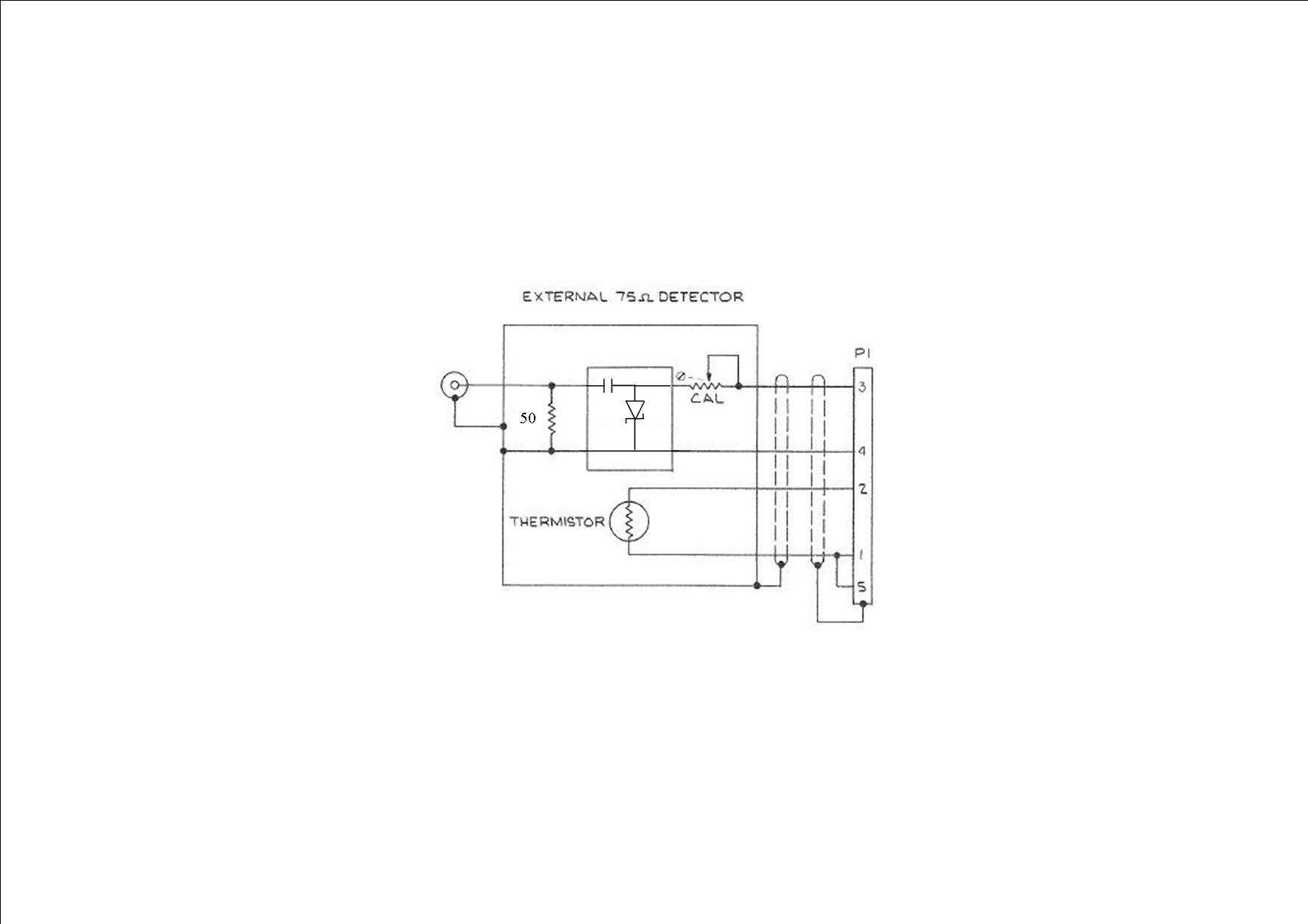

Sujet : Sonde détectrice Nouveau De fdevlos  Le 01-09-2012 à 17:35 sta
    ok merci.
    D'après la doc wiltron, le schéma de la sonde est celui-ci ->
    Le tiroir ampli est un 640E
Sujet : Sonde détectrice Nouveau De wizhard  Le 01-09-2012 à 18:32 sta
    En effet, ce qui va de la sonde à l'entrée est pratiquement du continu, ou de la très basse fréquence. Il est bien préférable de limiter au maximum le trajet de la HF, plus c'est court mieux c'est. on peut utiliser un té de mesure qu'on peut charger avec une résistance (pure) correspondant à l'impédance du circuit.
    Dans votre schéma c'est le cas, mais qu'y a t-il dans la "black box" marquée "détector"??

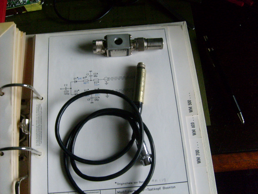

    >>>>le schéma "boonton". attention, les résistances sont des agglomérées, les "couche" sont trop selfiques. le fonctionnement est correct avec des AA 119, mais un peu meilleur avec des Schottky (si on en trouve !!)

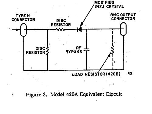

Sujet : Sonde détectrice Nouveau De Adams  Le 01-09-2012 à 18:35 sta
    Les détecteurs HF du genre de celui qui équipait votre Wobu de trouvent sur eBay CA ,ils se vendent dans les $ 300,ceux qui n'ont pas essayés ont la plupart du temps la diode (introuvable) HS.
    Ici un schéma simple.

    Et la sonde, avec son "té" et sa résistance de précision.
    En principe avec 40 w votre fer est suffisant. bien nettoyer la calamine (qui est isolante !!) entre le corps de chauffe et la panne, c'est le défaut de ces fers.....

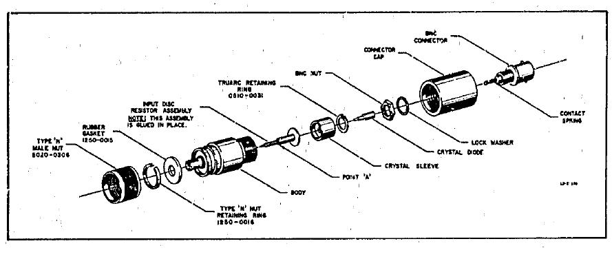

Sujet : Sonde détectrice Nouveau De Marcel Bourguinet  Le 01-09-2012 à 18:58 sta
    oui, c'était ça ->

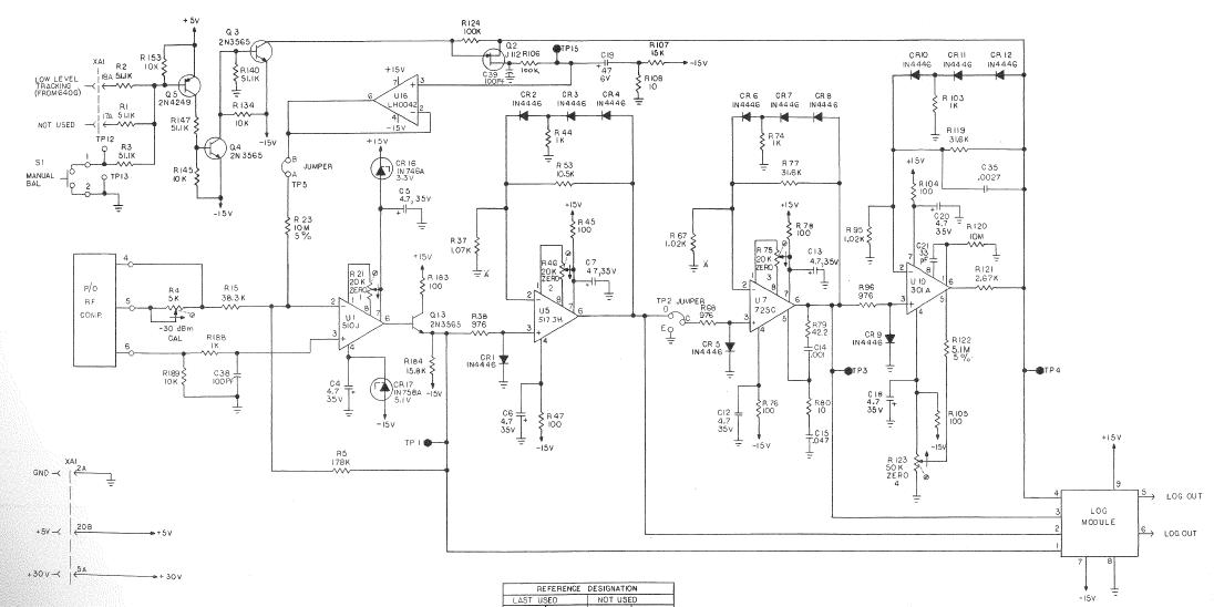

Sujet : Sonde détectrice Nouveau De fdevlos  Le 01-09-2012 à 19:02 sta
    Merci pour les schémas.
    En effet, j'avais vu ces prix, ça fait cher la diode, qui plus est HS ...
    La doc wiltron précise qu'il n'y a qu'une seule diode et pas d'autre info
    pour la "black box". Quant à l'impédance d'entrée, pas plus d'info
    si ce n'est le schéma de l'ampli ->

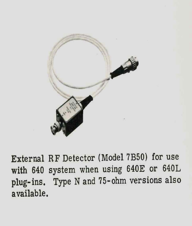

Sujet : Sonde détectrice Nouveau De F6CER  Le 01-09-2012 à 22:36 sta
    le schéma de la sonde 7B50 est proche de celui la :
    http://www.ko4bb.com/Manuals/Anritsu-Wiltron/Anritsu-Wiltron_RF_Detector_Info/Wiltron_RF_Detector_Schematic_-_by_WA2VOI.pdf
    et la doc de l'analyseur scalaire la :
    http://www.ko4bb.com/Manuals/Anritsu-Wiltron/Wiltron_640_Scalar_Network_Analyzer/wiltron_640_section_1.pdf
    pour 75 Ohms , remplacez la 50 Ohms connectée à la diode ; si vous n'avez pas de thermistance, remplacez la par sa valeur nominale à 20° comme indiqué sur le schéma
    avec un câblage sans des fils longs d'un kilomètre, cela fonctionnera au moins jusqu'à 500 MHz, il suffit de câbler la partie soumise à la HF directement à l'arrière d'une BNC

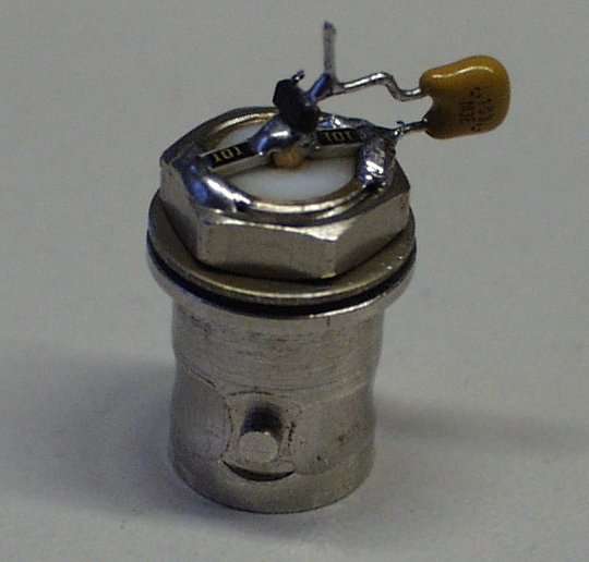

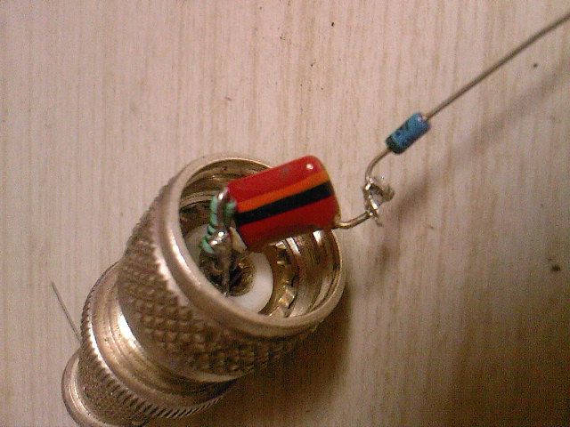

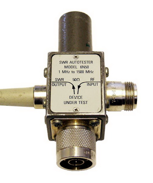

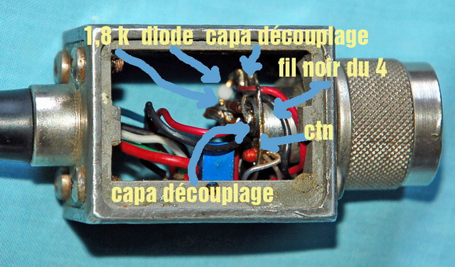

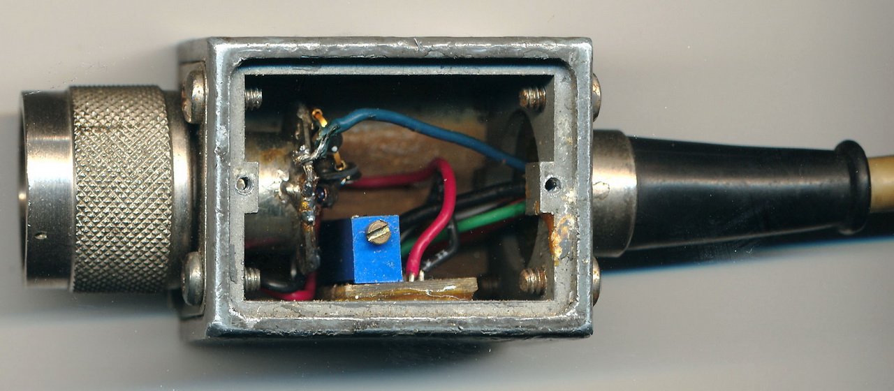

Sujet : Sonde détectrice Nouveau De F6FLC  Le 03-09-2012 à 16:57 sta

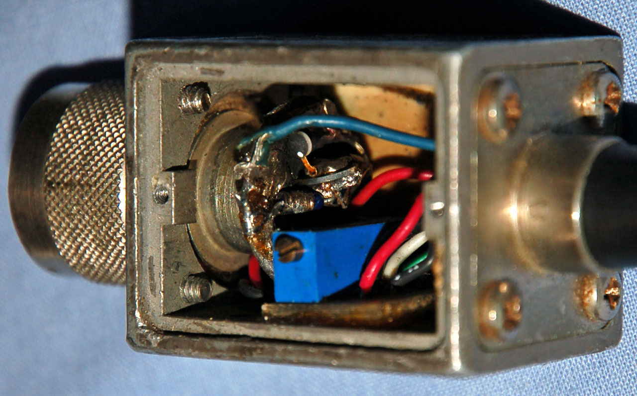

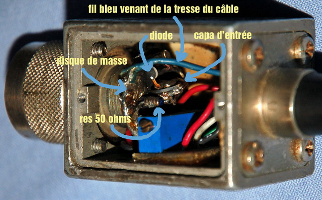

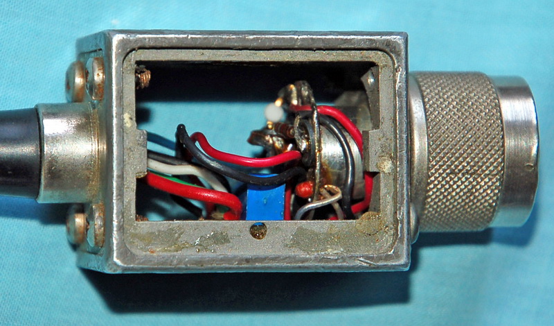

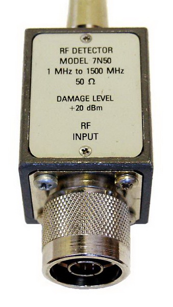

    j'ai aussi l'analyseur 640
    j'ai une sonde réflectométrique 6N50 et une détectrice 7N50 prévues pour 1,5 GHz
    j'ai ouvert la 7N50 pour voir dedans
    pas bien visible, mais vu petite résistance 50 ohms soudée au cul de l'embase N 50 ohms et masse (cercle de masse qui fait le tour de l'embase et soudée tout autour sur un petit tube rallonge de 5 ou 6 mm)
    pastille capa ceramique sans fils soudée sur l'âme
    diode soudée sur l'autre côté de la capa, capa de découplage soudée sur le cercle de masse puis fil blindé
    petit circuit bakélite collé dedans avec un potar multitours
    câblage invisible
    la 6N50 était HS quand je l'ai récupéré, probablement un coup de HF
    mis deux résistances CMS de 100 ohms et une diode shottky 1N5711 (Electronique diffusion)
    ça fonctionne à merveille
Sujet : Sonde détectrice Nouveau De F6FLC  Le 03-09-2012 à 17:00 sta
    Et bien sûr, aucun marquage !
    la diode shottky 1N5711 coute une misère et va bien mieux que les 1N23
Sujet : Sonde détectrice Nouveau De F6FLC  Le 03-09-2012 à 17:27 sta
    Et le schéma est plus simple que celui de k04bb, et la charge est avant la capa et pas après
    on mesure 50 ohms à l'ohmètre sur la pine centrale de la N
    la DIN est une 5 broches et pas 4

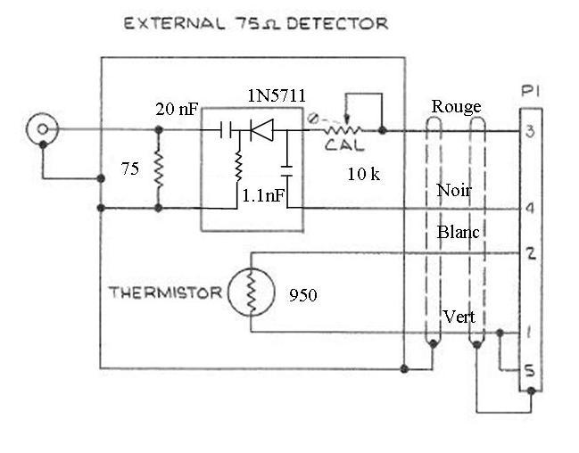

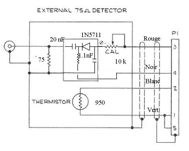

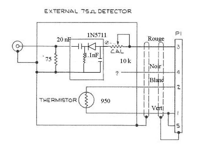

Sujet : Sonde détectrice Nouveau De fdevlos  Le 03-09-2012 à 20:53 sta
    Bonjour et merci pour ces précieuses informations.
    Si j'ai bien compris les indications de Michel, le principe est des plus simples.
    Le schéma pourrait-il correspondre à celui-ci ? ->
    Les numéro des broches de la DIN étant comptés dans le sens des aiguilles
    d'une montre en regardant la fiche en face.
    Je n'ai pas trop compris la position de la capa de découplage
    Comme dit Daniel, la thermistance peut être remplacée par une résistance
    fixe. Quelle valeur ohmique y a t il entre broche 1 et 2 ?
    Merci d'avance.

    je re-mesurerai
    le schéma, presque mais pas tout à fait !
    la diode est en série, d'un côté la capa d'entrée, de l'autre la capa de découplage (by-pass)
    la sortie du by-pass est la composante continue détectée
    sur ce schéma, il y a de la hf qui va au potar, pas bon
    la diode dessinée est une zener alors que ce n'est pas le cas
    je vair re-ouvrir, voir le sen de la diode, il m'a semblé que l'anode va à la capa de liaison
    j'essayerai de prendre une photo, mais pas facile dedans !
Sujet : Sonde détectrice Nouveau De Adams  Le 04-09-2012 à 09:44 sta
    Pour info. le HP420 10 MHz 12,4 GHz .
    Malgré toutes les précautions le SWR peut atteindre 3 .

    Bonjour toul'monde....
    D'après le schéma de la sonde Anritsu transmis par F6CER, la thermistance serait une 1 Mo @ 20°C. c'est plausible mais pas courant.
    Le schéma de 20.53 n'est pas très correct, voir les remarques de F6CER. le potar de calibration devrait se trouver côté BF, et la diode (pas une zener !!) effectivement en série.
    Comme dit plus haut la résistance de charge (50 ou 75 ohms) n'est indispensable que pour des mesures en circuits coaxiaux. Ces charges existent d'ailleurs avec une capa d'isolation en série, pour éviter leur destruction en cas de présence de courant. la capa en série avec la diode sera avantageusement un "chip" bien isolé.
    Par habitude on met la cathode de la diode vers l'entrée de la visu, mais la plupart de ces amplis ayant une possibilité d'inversion ce n'est pas absolument critique.

Sujet : Sonde détectrice Nouveau De fdevlos  Le 04-09-2012 à 16:38 sta
    Bonjour et merci,
    j'ai aussi la doc complète.
    Le première utilisation que je vois serait de contrôler la bande passante
    des cables coaxiaux et fiches BNC que j'utilise pour mon oscillo.
    J'ai remarqué qu'ils n'étaient pas tous équivalents, certains sont même
    sans doute bons à jeter ou à refaire.
    J'espère pouvoir utiliser cet analyseur de réseau
    jusque 200-300 MHz, grand maximum.
    Inutile d'avoir une sonde passant le 1,5 GHz.
    Nouvelle tentative de schéma ... ->

Sujet : Sonde détectrice Nouveau De F6FLC  Le 05-09-2012 à 20:51 sta
    pas mieux, on va faire comme tout le monde
Sujet : Sonde détectrice Nouveau De Grenouille  Le 05-09-2012 à 20:53 sta
Sujet : Sonde détectrice Nouveau De F6FLC  Le 05-09-2012 à 20:55 sta
    autre photo
Sujet : Sonde détectrice Nouveau De F6FLC  Le 05-09-2012 à 21:06 sta
    sur la première photo on voit déjà que ça a été réparé par un gougnafier (récup armée ! )
    au dessus du potar, résistance 50 ohms, avec des traces de soudure dessus
    rondelle horizontale, capa de liaison
    pastille noire avec point, diode de détection, plus vers la capa, donc détecte du négatif
    derrière le fil bleu (masse), capa by-pass soudée à la masse
    le rouge est la sortie détectée
    en soudant la 50 ohms, la diode et le by-pass au plus court au cul d'une N, ça passe le 1,5 GHz sans difficulté
    qui peut le plus, peut le moins, ça serait dommage de le limiter à 300 MHz
Sujet : Sonde détectrice Nouveau De F6FLC  Le 05-09-2012 à 21:12 sta
    Et entre 1 et 2, j'ai 950 ohms
    ce sont des DIN à 270°, les N° des broches se suivent
Sujet : Sonde détectrice Nouveau De F6FLC  Le 05-09-2012 à 21:30 sta
    Et je pourrai mesurer la capa de liaison, la diode est embrochable, je peux la retirer pour la mesure

    Le schéma rectifié d'hier 16h38 correspond-il au montage ?
    Après bien des recherches sur le net au sujet
    de cette sonde, je pense que ces photos sont les seules à avoir été
    publiées :-)
Sujet : Sonde détectrice Nouveau De F6FLC  Le 06-09-2012 à 00:25 sta
    je vais ouvris la fiche pour voir les couleurs, je ne peux pas hélàs ouvrir l'autre côté de la sonde, la plaque est collé et je vais l'abimer
    les numéros sont dans l'ordre, contrairement aux fiches 180°
    les numéros sont écrits à côté des broches, ça va de 1 à 5 en sens inverse des aiguilles d'une montre en regardant la fiche mâle de face
    la photo de la sonde à plat a été faite tout à l'heure avec mon scanner, et l'autre, comme j'ai penché la sonde devenait floue
    alors j'ai sorti le Nikon !
    le schéma a l'air de correspondre
    sauf que la diode est représentée comme une zener !
    mais j'y verrai mieux dans la journée !
Sujet : Sonde détectrice Nouveau De F6FLC  Le 06-09-2012 à 00:29 sta
    Le potar est marqué :
    Trimpot 3006 P 103
    ça me laisse penser que c'est un 10 Kohms
Sujet : Sonde détectrice Nouveau De F6FLC  Le 06-09-2012 à 00:30 sta
    correction :
    comme j'ai penché la sonde, l'image devenait floue
    dommage qu'on ne puisse pas modifier les msg pour ne pas en rajouter
Sujet : Sonde détectrice Nouveau De F6FLC  Le 06-09-2012 à 00:46 sta
    Mais 1 et 5 ne sont pas reliés
    je vais autopsier mieux !
    1 vert
    2 blanc
    3 rouge
    4 noir
    5 non relié (aucune trace de soudure)
    blindage relié au corps de la fiche
    le 4 noir n'est pas la masse
    dans la sonde, le fil bleu va à la masse
    dans la fiche, on ne le voit pas, il doit être relié au blindage sous la gaine, donc la masse ne se fait que par le verrouillage de la fiche !
Sujet : Sonde détectrice Nouveau De F6FLC  Le 06-09-2012 à 00:48 sta
    A moins que le 4 soit relié à la masse côté prise femelle de l'ampli...
Sujet : Sonde détectrice Nouveau De fdevlos  Le 06-09-2012 à 08:51 sta
    et merci encore. Ce soir je regarderai du coté ampli s'il
    y a cohérence de son schéma avec toute ces indications.
    En tout cas, je m'étais complètement planté sur la numérotation
    des broches, j'étais parti dans l'autre sens, je ne sais plus pourquoi.
    Bonne journée
Sujet : Sonde détectrice Nouveau De Adams  Le 06-09-2012 à 09:38 sta
    Ici un détecteur simple ,photo en PJ
Sujet : Sonde détectrice Nouveau De F6FLC  Le 06-09-2012 à 12:15 sta
    voilà l'autre côté
    en mesurant dedans, le fond s'est décollé, j'avais peur de forcer !
    on y voit la ctn, et une résistance que je ne voyais pas
    elle relie la jonction diode/capa à une autre by-pass de découplage d'où part un fil noir qui va au circuit imprimé
    je la mesure 3 Kohms, mais elle doit être HS car elle est marron gris rouge, donc 1,8 Kohms
    par contre, impossible de voir sous le ci, c'est collé
    la capa d'entrée fait 18,4 nF, mesuré avec un pont RLC de précision
Sujet : Sonde détectrice Nouveau De F6FLC  Le 06-09-2012 à 12:17 sta
    La pastille blanche est la diode, noire de l'autre côté
    la boule rouge est je pense la CTN

    Bonjour Adams,
    oui, c'est un montage simple, mais ici c'est pour aller avec un analyseur Wiltron 640 du commerce, et il y a des circuits de compensation
Sujet : Sonde détectrice Nouveau De F6FLC  Le 06-09-2012 à 12:35 sta

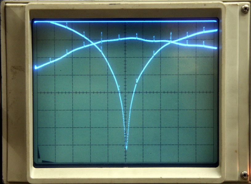

    Le 940, ici avec deux sondes détectrices
Sujet : Sonde détectrice Nouveau De F6FLC  Le 06-09-2012 à 12:37 sta
    Les sondes
    6N50 détectrice
    7N50 pont réflectométrique
Sujet : Sonde détectrice Nouveau De F6FLC  Le 06-09-2012 à 12:40 sta
    On relie la N femelle au géné intégré de l'analyseur
    on relie l'appareil à mesurer à Device under test
    on mesure la HF réfléchie
    si c'est un filtre ou un réjecteur, on relie l'autre côté de l'appareil à la sonde détectrice, on voit et la courbe de réponse et le ROS comme sur cette image
Sujet : Sonde détectrice Nouveau De F6FLC  Le 06-09-2012 à 16:08 sta
    J'ai inversé les références des sondes
    6N50 pont
    7N50 détection
Sujet : Sonde détectrice Nouveau De fdevlos  Le 06-09-2012 à 21:44 sta
    oui, c'est bien le même, le 640 -->
    Le géné fonctionne, j'avais pu m'en servir pour obtenir la S-curve d'une tête
    fm sur un oscillo avant l'été.

Sujet : Sonde détectrice Nouveau De F6FLC  Le 07-09-2012 à 00:42 sta
    ok, bien sûr, 640, pas 940 !
    amusant, la partie display est faite par Tektronix
    la seule panne que j'ai eue, plus de balayage, tantale en court-jus sur un circuit intégré

    J'ai achevé l'étage HF ->
    Je ne suis pas sûr que le condo de récup choisi soit des plus adaptés.
    Je le changerai si il faut.

Sujet : Sonde détectrice Nouveau De f6cer  Le 17-09-2012 à 14:02 sta
    Attention , avec votre montage il manque le retour de masse à l'entrée de la diode , et une self de choc va être difficile à réaliser si vous voulez un truc à large bande
    le mieux est encore de placer la résistance de 50 Ohms après le condensateur : elle fera la liaison vers la masse en courant continu pour la diode et vous pourrez découpler sa sortie directement. Ceci dit , si vous voulez pouvoir sweeper aussi vers 455 KHz , 18nF n'est pas une valeur idiote : calculez sa réactance à 500 KHz et vous aurez des surprises .

Sujet : Sonde détectrice Nouveau De fdevlos  Le 20-09-2012 à 09:37 sta
    Merci pour la valeur de la by-pass.
    Pour le retour de masse, il s'agit peut-être de la résistance
    de 3 kohms que décrivait Michel le 06/09 à 12h15.
    Nouvelle tentative de schéma ->
    En dessous le schéma issu de la doc du 640 qui précise la position
    de la résistance 75.
Sujet : Sonde détectrice Nouveau De f6cer  Le 20-09-2012 à 10:07 sta
    avec la résistance de 1K8 dans cette position, le schéma est plus logique , dans ce cas la valeur du condensateur de liaison a moins d'importance sur la bande passante .
Sujet : Sonde détectrice Nouveau De F6FLC  Le 20-09-2012 à 11:51 sta
    la by-pass est bien sûr soudée sur la masse de la N
Sujet : Sonde détectrice Nouveau De fdevlos  Le 20-09-2012 à 12:10 sta
    Merci, une erreur d'évitée ->
    Du coup, je ne sais plus trop où connecter le fil
    noir provenant de la broche 4 [:??:]

    pour revenir au fil noir : c'est le retour de masse de la détection
Sujet : Sonde détectrice Nouveau De fdevlos  Le 25-09-2012 à 12:18 sta
    Bonjour et merci,
    donc comme ça, finalement ... ->
Sujet : Sonde détectrice Nouveau De f6cer  Le 25-09-2012 à 13:18 sta
    Re
    Toutes les masses peuvent se connecter ensemble , c'est juste qu'il ne faut pas trop se fier seulement à la tresse comme retour
    a ce propos j'ai retrouvé dans le fond de l'atelier une quantité de Schottky Hp de récup genre Hp2800 avec fils courts mais utilisables ....... au cas ou .....:-p
Sujet : Sonde détectrice Nouveau De F6FLC  Le 25-09-2012 à 16:02 sta
    Comprends plus
    aujourd'hui j'ai 900 kilohms entre 1 et 2
    abus de boisson alcoolisée ?
Sujet : Sonde détectrice Nouveau De F6FLC  Le 25-09-2012 à 16:05 sta
    La 5 n'est pas soudée, il n'y a aucun fil dessus
Sujet : Sonde détectrice Nouveau De fdevlos  Le 25-09-2012 à 17:09 sta
    Merci Michel,
    Y-a bien continuité entre fil 4 noir et la jonction diode/capa 20nF ?
Sujet : Sonde détectrice Nouveau De F6FLC  Le 25-09-2012 à 20:40 sta
    Pas tout à fait car il y a de la hf à cet endroit
    le fil noir va à la capa de découplage qui manque sur le schéma et à la résistance de 1,8 k
    cette capa de forme pastille est soudée aussi à la masse
    en fait celle que j'avais appelée by-pass est aussi une pastille
    je jongle avec la lampe et la loupe pour essayer de voir dedans, pas facile
    apparemment, ce fil noir doit amener une polar pour la diode via la 1,8 k, je pense, car l'autre côté de la 1,8 k va à la diode et à la capa d'entrée
    il y a donc trois capas pastille
    une d'entrée
    deux de découplage
    maintenant, j'ai mesuré les capas en retirant la diode car elle est embrochable, mais je n'ai pas dessoudé le reste
Sujet : Sonde détectrice Nouveau De F6FLC  Le 25-09-2012 à 22:36 sta
    j'ai mis quelques légendes aux photos
    les fils de couleur du câble viennent tous sur le circuit imprimé du potar et de la ctn, et il est bien collé
Sujet : Sonde détectrice Nouveau De fdevlos  Le 25-09-2012 à 22:46 sta
    Merci encore.
    Je vais revoir mon schéma.
    Finalement, c'est pas aussi simple que je pensais.
