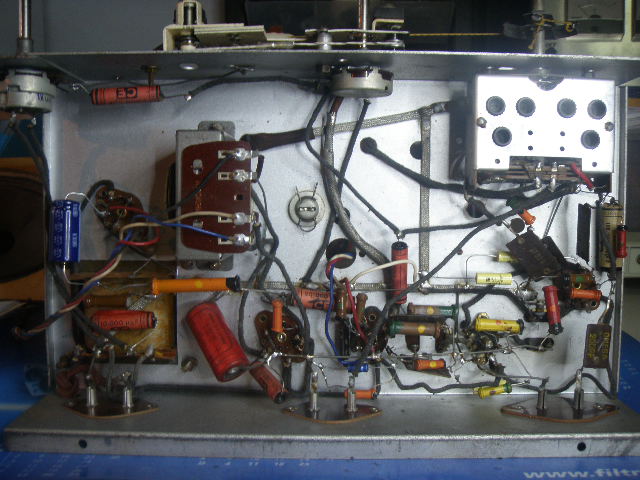

Sujet : condensateur d alimentation Nouveau De jeanmi  Le 23-09-2012 à 19:06 sta
    Voici les photos du Poste Bastide Radio
    C est le premier poste que je restaure
    je l ai choisi de ma region ST Etienne

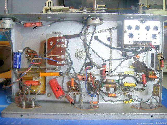

Sujet : condensateur d alimentation Nouveau De Adams  Le 23-09-2012 à 19:37 sta
    Re photo
    Picotements supprimer le 1
    Changer rapidement le 2 et le 3
    Ceux notés R sont probablement à remplacer mais c'est moins urgent.
