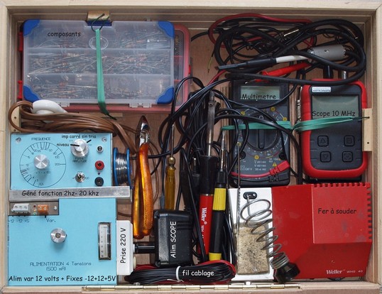

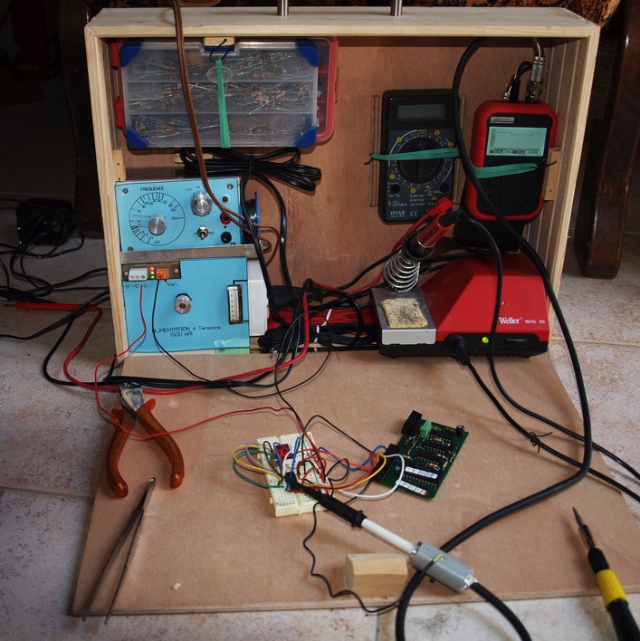

Sujet : Petit labo portable Nouveau De Micromars  Le 24-09-2012 à 18:46 sta
    je ne suis pas trés présent sur ce forum mais je suis avec plaisir les infos précieuses qu'on y trouve !
    Cet été j'ai accompagné ma compagne en cure thermale en Auvergne (belle région !) et pour m'occuper pendant ses soins, je me suis fabriqué un labo portable dans une valise de 30 x 40 x 11 cm, qui m'a permis de mettre au point un géné de fonction 1 hz - 20 mhz à base de MAX038 (obsolète mais bien pratique !)
    La valise intègre une alim quadruple mais tous les autres appareils sont amovibles. Le scope LCD à mémoire fait aussi fréquencemètre/périodemètre sur le signal mémorisé...
    C'est moins commode qu'un labo fixe certes mais on peut l'emmener partout !,

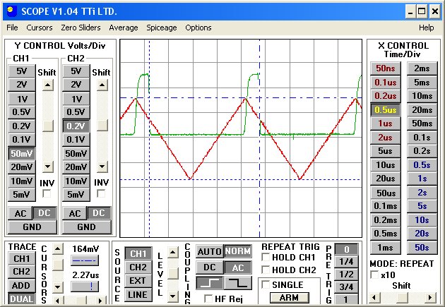

    En déplacement j'utilise un GS2020 relié a un ancien portable (Compaq) par un
    câble parallèle.
    L'oscillogramme montre un géné d'impulsion de largeur variable réalié avec un MAX038,le triangle est comparé (LM311) a une tension continue variable.
