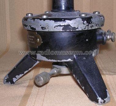

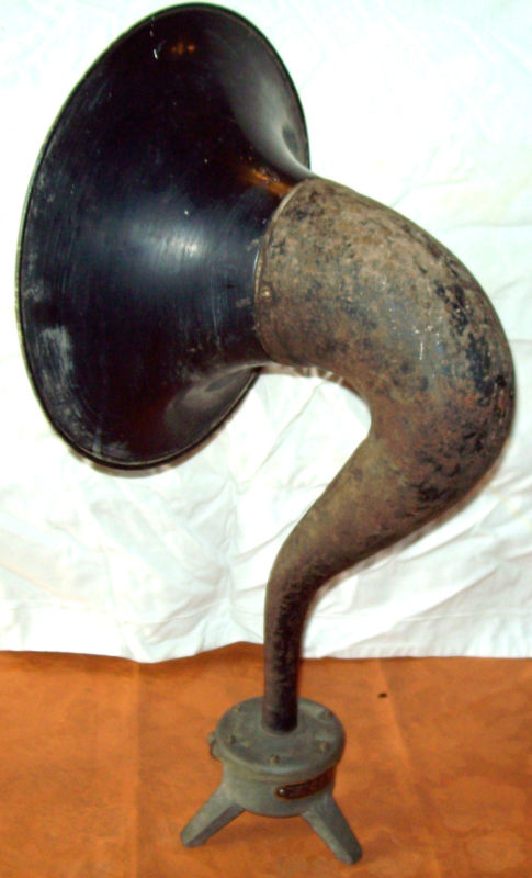

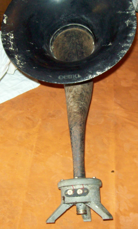

    J'ai acheté ce CEMA haut-parleur, comme illustré. Quelqu'un peut-il m'aider à restaurer mécanisme pour régler le volume? Il semble qu'il doit y avoir certain levier, mais comment attachée?

    Le mécanisme ne sert pas a régler le volume, il sert à régler la distance entre la membrane et la bobine du HP.
    Il régle bien d'une certaine manière le volume mais ce n'est pas l'effet désiré.
    Il faut régler la distance minimale entre la bobine et la membrane afin que celle-ci ne touche pas la bobine lors d'un son fort mais que la sensibilité du HP soit également la meilleure.
    Pour que nous puissions vous aider pour la réparation ce mécanisme il faudrait poster des photos détaillés des pièces cassées ou défectueuses de celui-ci sur le forum.
    Salutations.

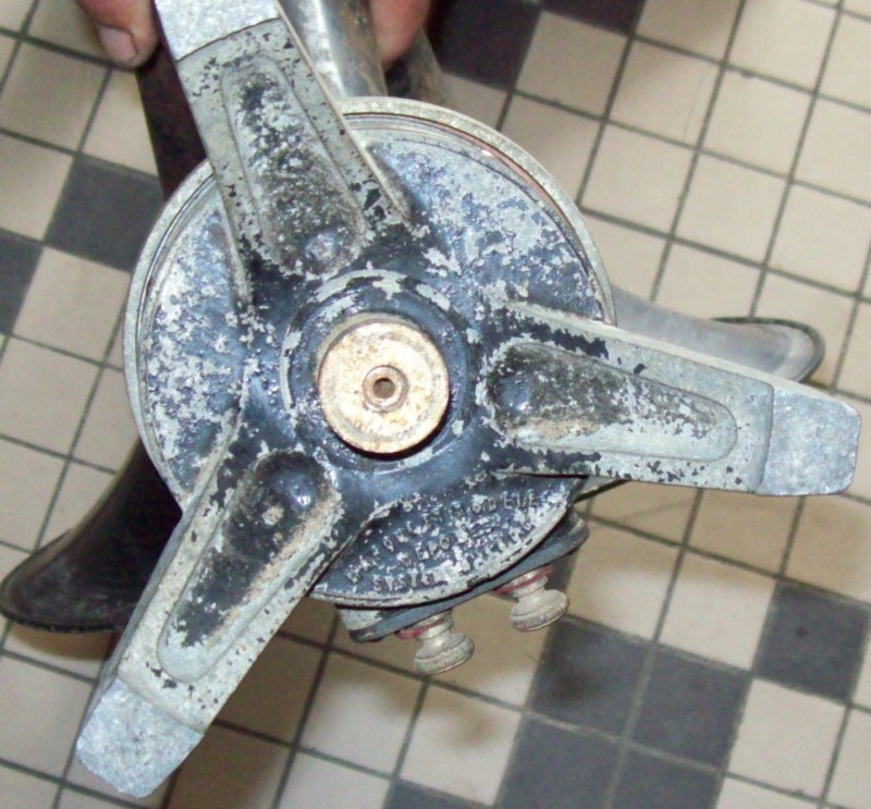

    Serait-ce un levier comme celui-ci ? ====================>
    Les bobines sont-elles bonnes en continuité ?

    Merci pour la photo. Bobines sont bien - leur résistance est de 2,38 kiloohm.
    Haut-parleur fonctionne, mais je dois le nettoyer, peindre et faire un levier. J'espère que quelqu'un a un haut-parleur et peut faire des photos détaillées du levier de montage.
