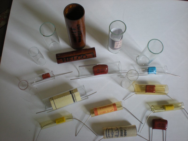

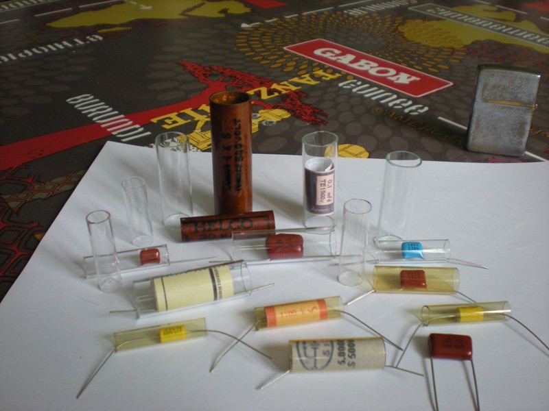

    chtifred 62 voila une foi nettoyer les tube de verre
    juste pour te donner une idée-------------------------->
    après reste juste a boucher les extrémité,et parfois
    faut rallonger les patte.
Sujet : Cherche schéma Nouveau De Phil  Le 29-09-2012 à 18:01 sta
    Salut Jean Luc, ce sont de tubes d'anciens condos ceux-là ? 8oI Comment fais-tu pour ne pas les casser, ils sont plutôt fragiles ?
Sujet : Cherche schéma Nouveau De omale 13  Le 29-09-2012 à 18:10 sta
    Re
    salut Phil comme je les déjà dit sur l'autre topic de chtifred 62
    je les laisse dans le WHITE SPIRIT 1 mois après il sort presque
    tout seul reste plu que a nettoyer

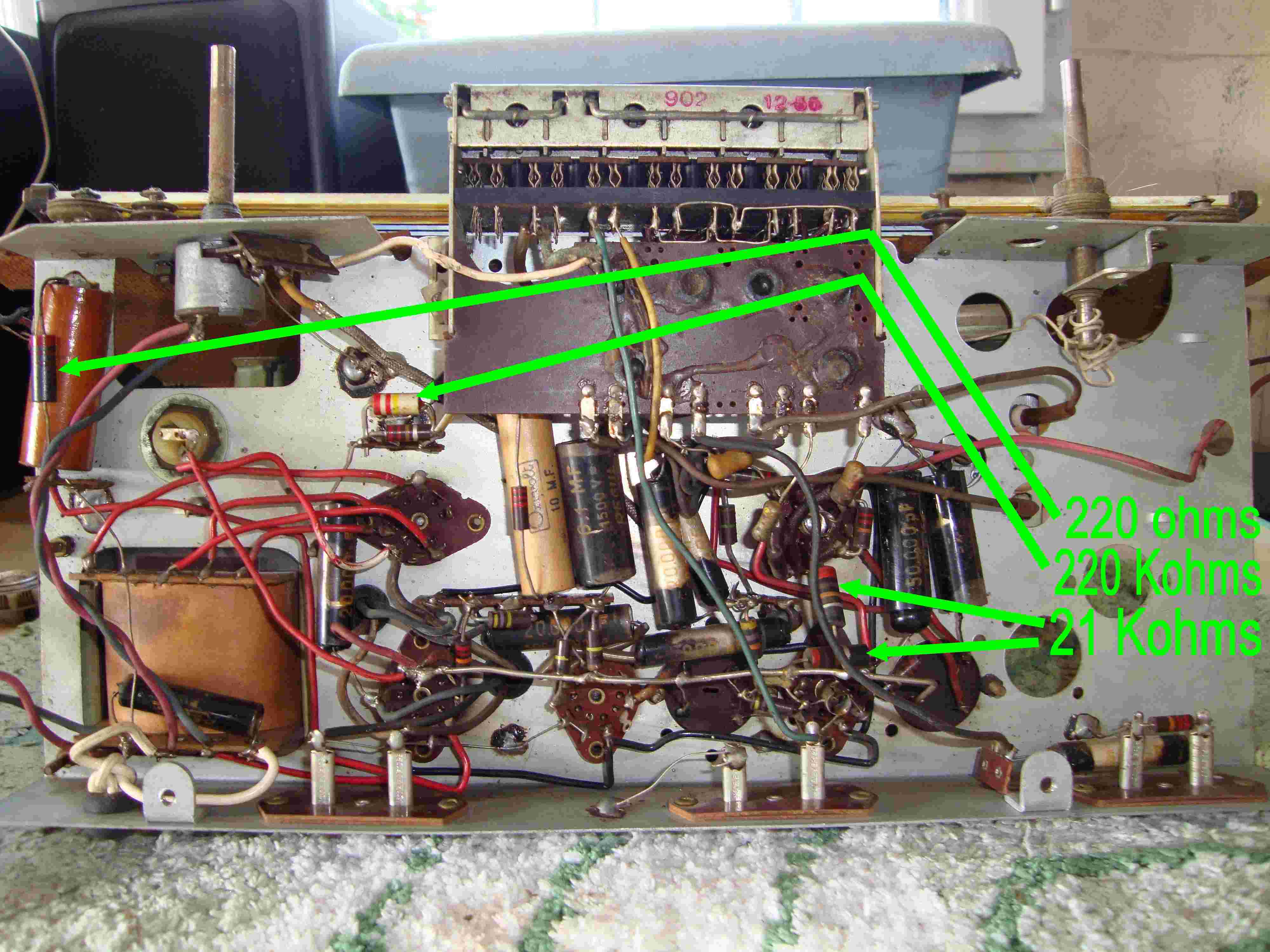

    Pour la résistances de 220 ohms en parallèle avec le condos N°1 de 25µf/30v je dois mettre une 1 watt ou 5 watts ? car si c'est vraiment 30volts je dois mettre une de 5 watts et sur le schéma c'est 1 watts !! [:??:]
    Et au total j'ai 4 grosses résistances 220 ohms, 220 Kohms, et 2 de 21 Kohms "1watt ou 5 watts ? [:Hi:] " voir photo.

    Voilà leur emplacement "voir photo". [:ouin:]
    Je viens d'essayer de prendre quelques photos des résistances, mais ça va pas de près on ne vois pas bien ou elles sont raccordées.
    Ou alors des 1/2 watt [:??:]

    Re dans ton schémas
    il y a 2*22k ohms et1*220 ohms 1 watt
    le reste des 1/2 watt

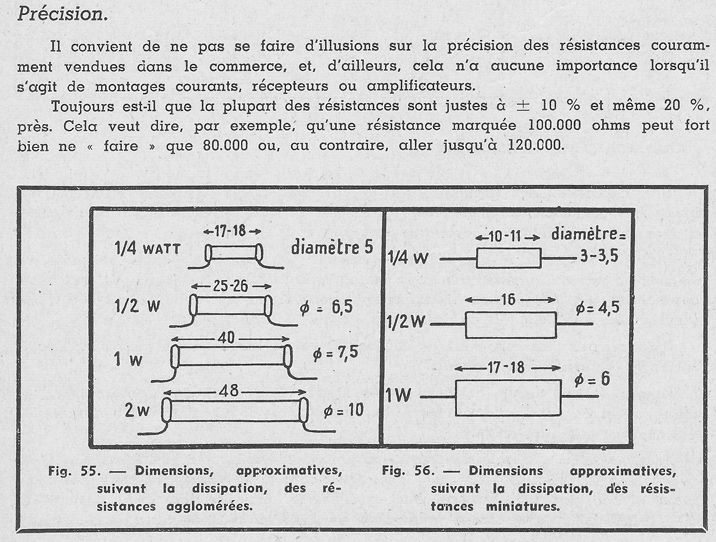

Sujet : Cherche schéma Nouveau De omale 13  Le 01-10-2012 à 17:30 sta
    re , voila bonne utilisation
    celle du cote droit pour les tienne----------->

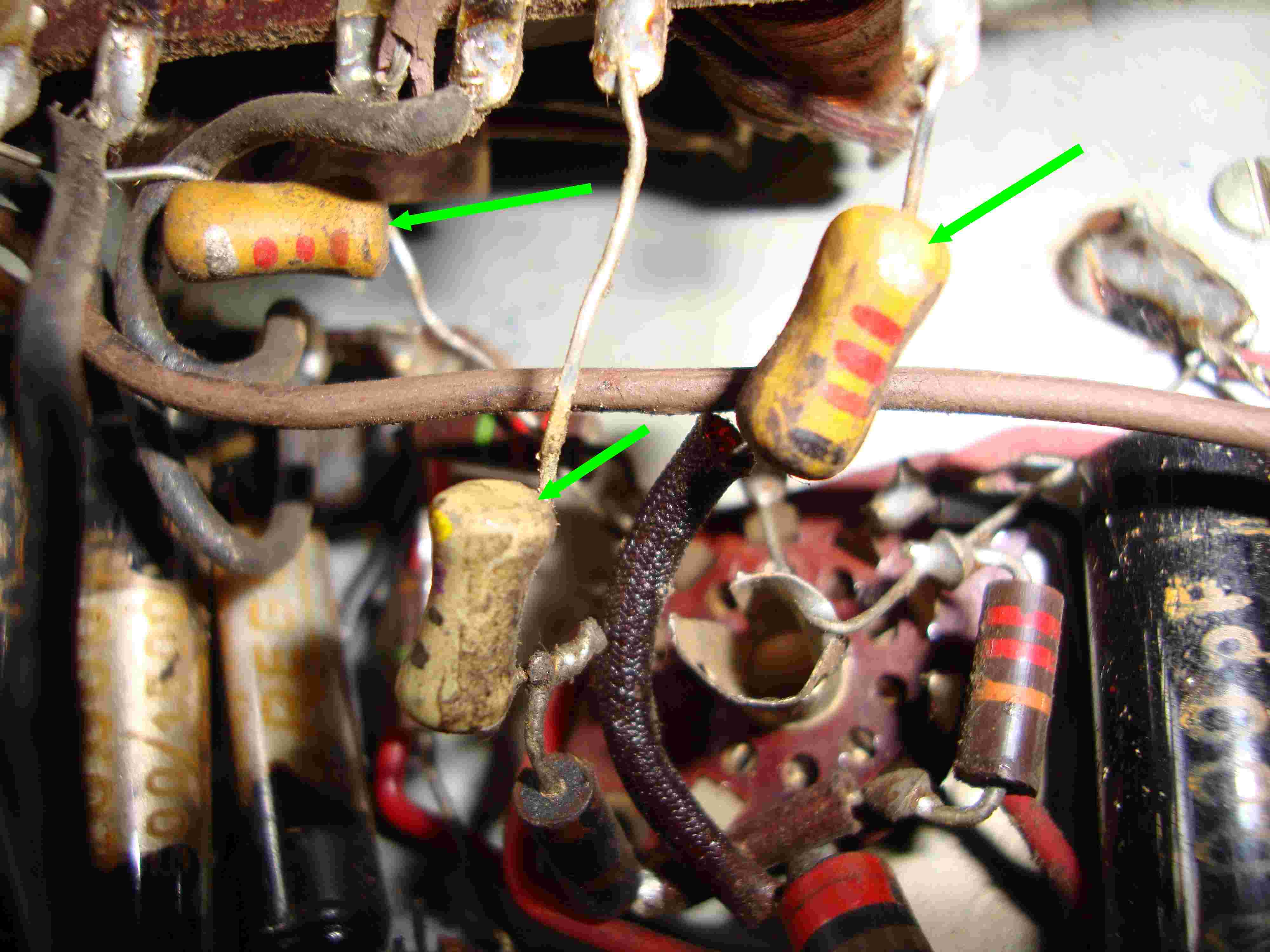

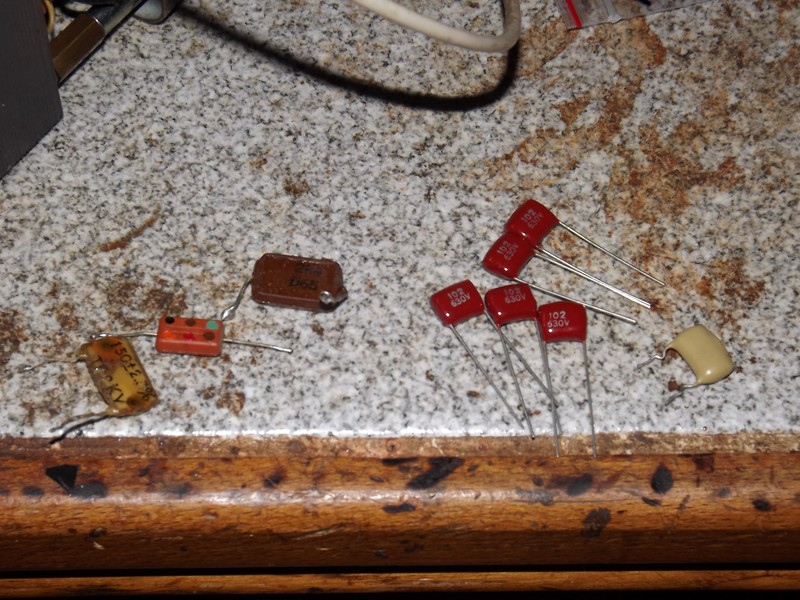

    Je voudrais savoir sur la photo si c'est des condensateurs ou des résistances ??
    Si c'est des condos, avoir un petit code couleur comme pour les résistances "merci Omale 13"
    Et savoir de quel type ?
    Merci a tous et bonne soirée.
    Ch'tifred 62
Sujet : Cherche schéma Nouveau De Totolagalène  Le 02-10-2012 à 18:55 sta
    Ce sont des condensateurs; type "mica" je crois.
Sujet : Cherche schéma Nouveau De wizhard  Le 02-10-2012 à 19:07 sta
    Salut Bernard...
    Non, céramiques tubulaires. (enrobés) Il y a plusieurs codes des couleurs (en plus de la valeur codée comme pour les résistances, 2 digits et multiplicateur) mais pour certains la tension de service, la tolérance, le coef de température....
    Ils sont rarement HS, et s'il le sont ça se voit (bague brûlée)
    Les codes ne sont pas très difficiles à trouver. Jean Luc doit avoir ça.
    Bonne soirée Daniel.

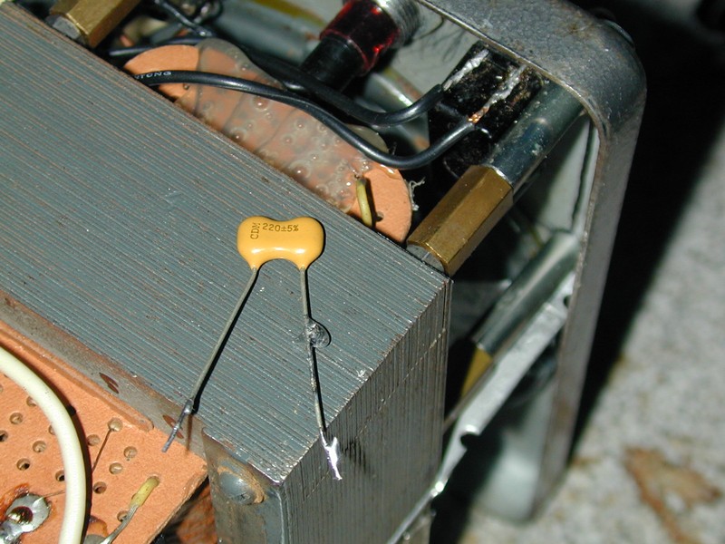

    Tiens j'en profite pour demander: Dans mon petit récepteur OC est ce que je peux mettre ces condos "céramique tubulaire enrobé" dans la partie HF en lieu et place de "mica" précisé dans mon vieux bouquin?(Je ne suis pas riche en "mica).
Sujet : Cherche schéma Nouveau De wizhard  Le 02-10-2012 à 19:30 sta
    Resalut bernard.
    oh, ça fonctionnera....les céramique sont légèrement moins stables (en température )que les mica, les références dans le domaine. une bague noire signifie généralement NPO, coef de température nul. ceux là sont assez proches des "mica", et beaucoup de blocs HF en ont utilisé sans problèmes.
Sujet : Cherche schéma Nouveau De Totolagalène  Le 02-10-2012 à 19:47 sta
    Merci.
    Il vaudrait mieux que je mette des mica alors, mais je ne sais pas les reconnaître, sauf les 3 types de gauche, les 5 brun/rouge m'ont été vendus pour des "mica argenté"
    mais quid du beige de droite? j'en ai beaucoup de comme çà. >>>>

    le condo beige de droite est un condo mylar , de type identique a ceux avec des bandes de couleurs (dits condensateurs drapeau ) sauf qu'ici il n'est pas peint, et sa valeur est marqué en clair
    (fabrication Philips , un peu plus récente que les condensateurs Cogeco, M B L E , ou capamyl dits condensateurs "moutarde" , type de diéléctrique, et applications identiques, ces condos sont tres fiables mais ne peuvent pas remplacer un condo au mica , leurs capacitées sont trop grandes , et ils sont peu ou prou inductifs , car a diéléctrique enroulé )
Sujet : Cherche schéma Nouveau De Totolagalène  Le 02-10-2012 à 21:18 sta
    Merci les amis, c'est pas faile de s'y retrouver car par exemple le beige a la même forme
    que les 5 "brun/rouge" et ce n'est pas un mica alors que les 5"brun/rouge" sont censés l'être.
    Ce qui serait intéressant c'est de trouver des photos des différents modèles de "mica" ayant existé ou exixtant aujourd'hui; je cherche mais trouve sutout les différents types de
    marquage et çà je m'en fous car je ne monte jamais un condo sans lui mettre un coup de capacimètre. [:Hi:]

    Rebonjour Toto...
    Non , les 5 brun-rouge ne sont pas des "mica" mais des "mylar," même technologie que le "moutarde" d'à côté. D'ailleurs pour 1000 pf (102) ils seraient vraiment petits.... par contre ceux de gauche sont vraiment des Mica. (ils sont assez "gros" même en faible valeurs, la technologie du mica argenté suppose une certaine surface) Leur intérêt est la stabilité...à noter qu'en technologies plus anciennes il a existé des "sandwichs" de plaquettes métalliques entre des feuilles de mica (naturel), ce principe est encore utilisé pour des capas ajustables par pression, de bonne qualité.....Les "enrobés" (à points de couleur) sont souvent basés sur cette construction.
    Mais de bons céramiques peuvent parfaitement remplacer les "mica", qui sont par ailleurs devenus très rares sur le matériel moderne (coût et encombrement !!)
    Le meilleur remplacement pour les "mica" sont les "styroflex" (cylindriques transparents) qui existent dans les très faibles valeurs (depuis le pf) jusqu'au très fortes (1µ et +) qui ont eux aussi l'avantage d'une très grande stabilité. Les fortes valeurs sont très appréciées des idiophiles (qui leur trouvent de la transparence !!!)(on ne rigole pas !!)

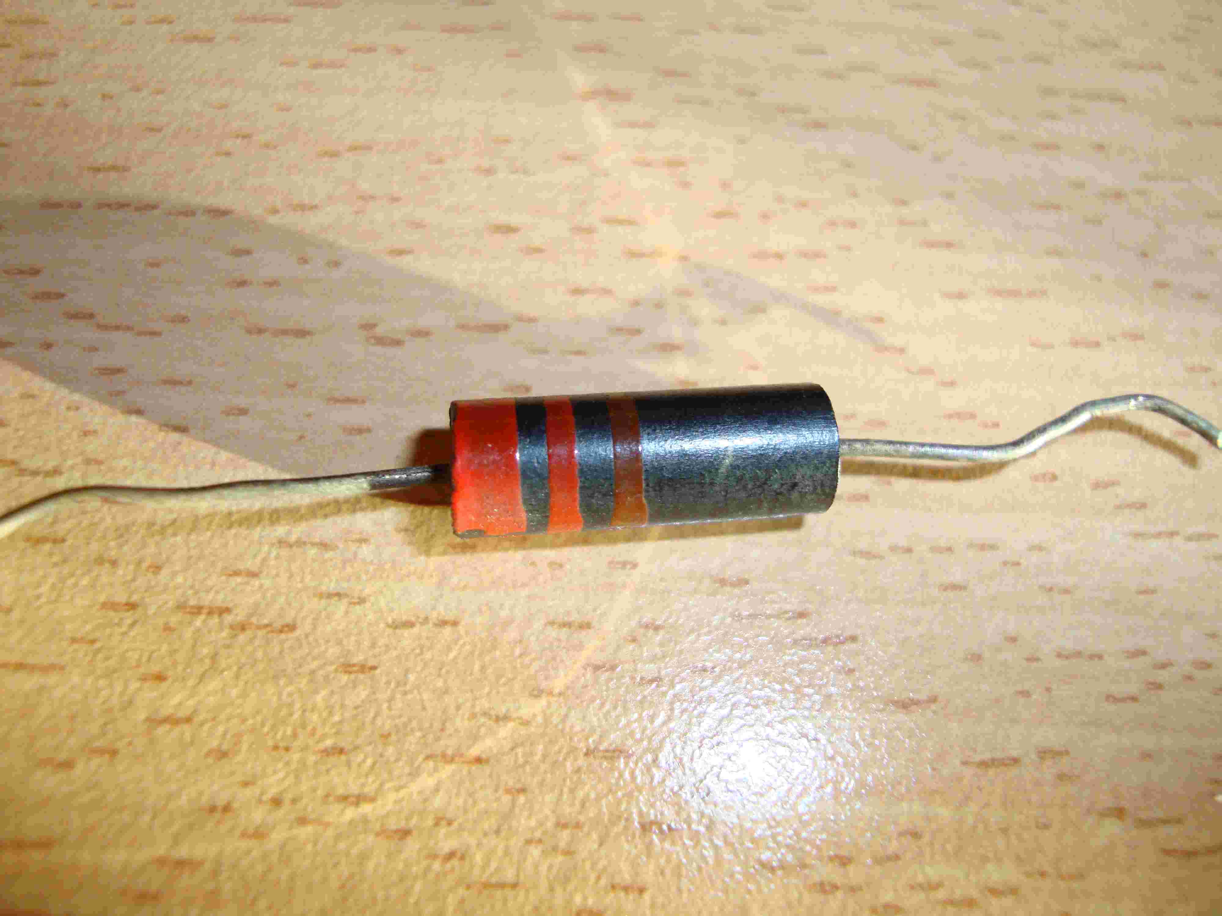

    Et celui là >>>>>>>>>>>>>>>>>>>>>>>>>>>>>>>>>>>>>>>>>
    C'est quoi SVP? Un 220pF qui m'a été spécialement envoyé par un habitué du forum comme étant un mica argenté...

Sujet : Cherche schéma Nouveau De wizhard  Le 03-10-2012 à 12:38 sta
    RERE
    Oui, ça c'est vraiment un mica. (enrobé) structure classique, avec les extrémités un peu plus épaisses...d'ailleurs rien que la tolérance le confirme.
    Sur le matos ricain ils étaient souvent brun-violet brillant.

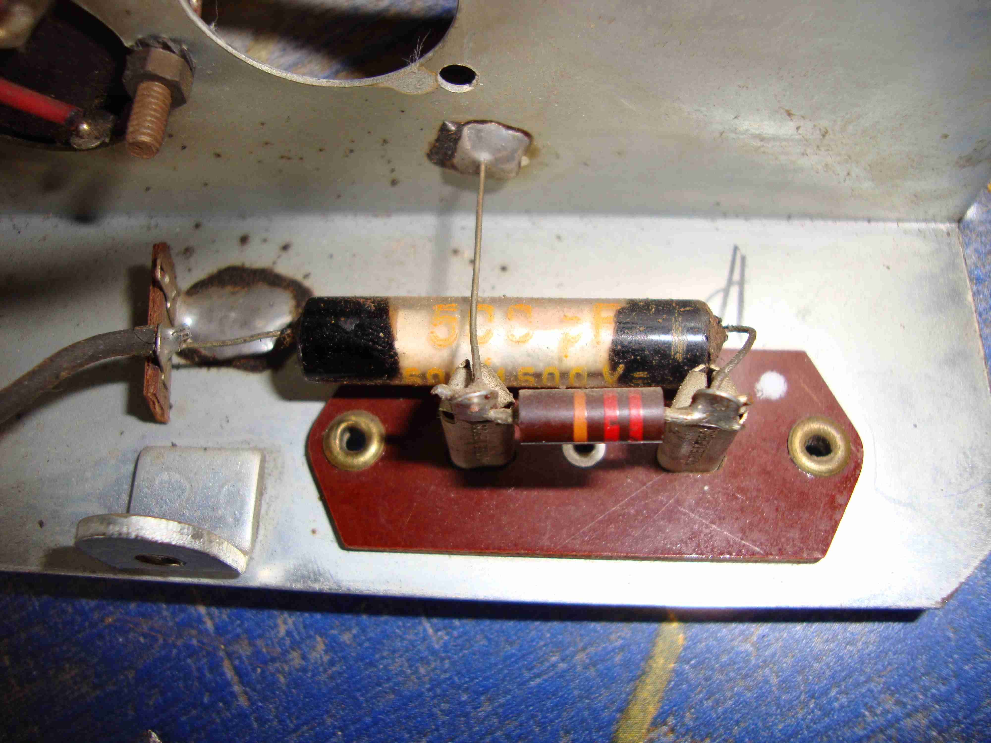

Sujet : Cherche schéma Nouveau De chtifred 62  Le 03-10-2012 à 13:48 sta
    Bonjour [:Hi:]
    Pour se condensateur "voir photo", si je met un CERAMIQUES MULTICOUCHE NPO 50V (470PF) c'est bon ?? ou alors ...? sachant que c'est un 500pf 500v/1500volts.
    Il et peut etre encore bon !!

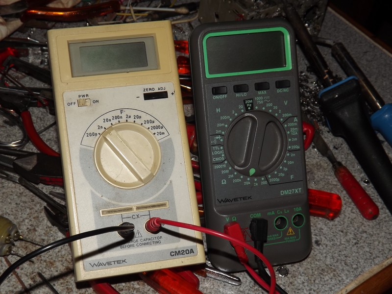

    Je n'ai rien pour les controler, quel controleur me conseilleré vous qui marche bien et pas trop chère ??

Sujet : Cherche schéma Nouveau De Totolagalène  Le 03-10-2012 à 14:07 sta
    Ce condo est en série dans la borne antenne.
    Celui isolé 50 V conviendrait à condition de ne pas brancher n'importe quoi dans cette borne antenne.
    Pour le capacimètre c'est comme beaucoup de choses, il y a rarement un truc à la fois bien et pas cher; il faut surtout penser à en choisir un qui permette de lire les petites valeurs .
    Beaucoup de multimètre ont la fonction capacimètre, par exemple le mien mais la sensibilité maxi est de 2nF (2.000 pF) alors que mon capacimètre en a une de 200 pF.
Sujet : Cherche schéma Nouveau De omale 13  Le 03-10-2012 à 14:15 sta
    bonjour a tous[:Hi:]
    470 pf OK pour la tension non ,borne d'antenne mettre plus haut
    pour bien isoler l'antenne ses ton jamais

Sujet : Cherche schéma Nouveau De chtifred 62  Le 03-10-2012 à 15:47 sta
    RE
    COND.MULTI. NPO 100V 470PF PAS 5,08 c'est bon? jvais pas me prendre un cou de jus en mettant l'antenne !!! [:ouin:] ou alors il faut une tension plus petite ?
Sujet : Cherche schéma Nouveau De XYZ du 56  Le 03-10-2012 à 16:02 sta
    Plus la tension de claquage du condo est élevé, moins vous riquez de vous en prendre une... belle!!!
    Mais faut pas exagérer... sauf si votre porte-monnaie se porte bien!
    A mon avis, 250v serait une tension normale pour éviter une éventuelle remontée d'une tension secteur.
