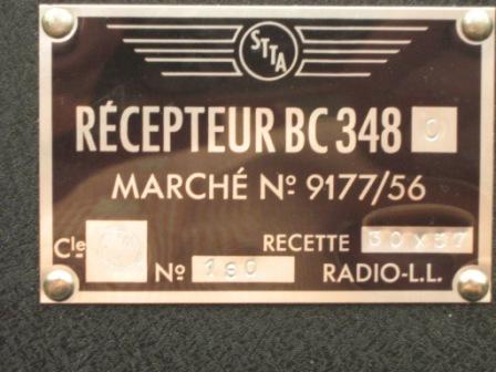

    Bonsoir Pluton, si votre récepteur est "signé" RADIO LL, il y de grandes chances pour qu'il est été également reconditionné.
    Bonne nuit, Pierre
Sujet : BC348 Nouveau De pluton  Le 02-10-2012 à 18:25 cms
Bonsoir à tous
Finalement je ne sais pas si ce recepteur à été reconditionné ou pas .Cela n'à pas grande importance  mais c'est juste pour savoir.J'ai mis 3 photos...
73 '
Christian
Sujet : BC348 Nouveau De F1EVJ  Le 02-10-2012 à 21:33 sta

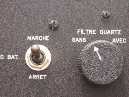

    Bonsoir Christian, oui, cet appareil a bien été reconditionné en 1956 par Radio L-L. Je crois que cette sté se trouvait à Alger (mais je peux me tromper...). Par contre, ces appareils dataient du fameux Plan Marshall destiné à aider les pays aillant connu la guerre, en attendant qu'ils redeviennent économiquement et industriellement autonomes...il y aurait beaucoup à écrire sur ce point.
    Nous avons donc reçu un stock considérable de matériel radio des US pendant plusieurs années, ce matériel obsolète a été remis en ordre de marche (reconditionné) - comme neuf et avec marquage français - au moment de la guerre d'Algérie. Vérifiez le câblage du votre, vous découvrirez des fils recouverts d'isolant qui n'existait pas en 1941.
    Cordialement, Pierre

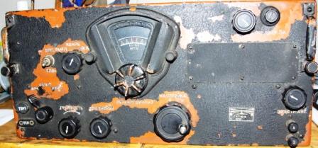

    Le sujet m'intéresse fortement, car j'ai un BC 348 Russe ! et tout en cyrillique. Je mettrais des photos.

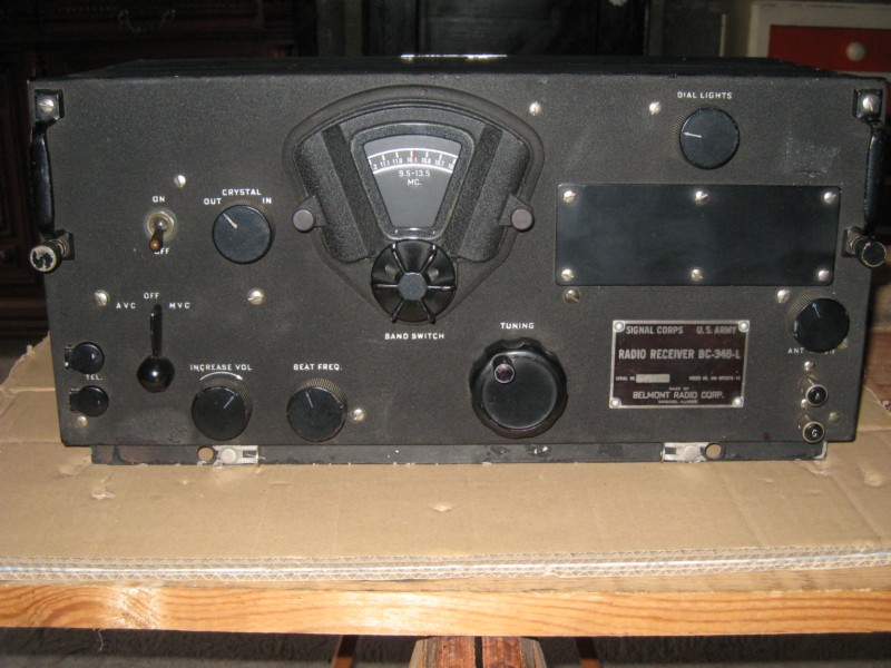

Sujet : BC348 Nouveau De Oldradio  Le 03-10-2012 à 22:55 sta
    Pour le fun... voici les photos de mes deux... BC-348 !
    Un seul possède son support ou "mounting" du "Signal-Corps" car fort rare et très cher !
Sujet : BC348 Nouveau De jeanmarie  Le 03-10-2012 à 23:07 sta
    le premier est vraiment superbe!
    le second n'est pas mal non plus

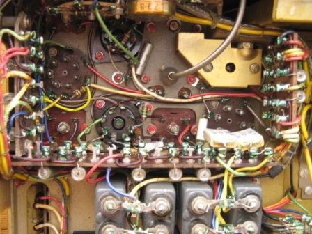

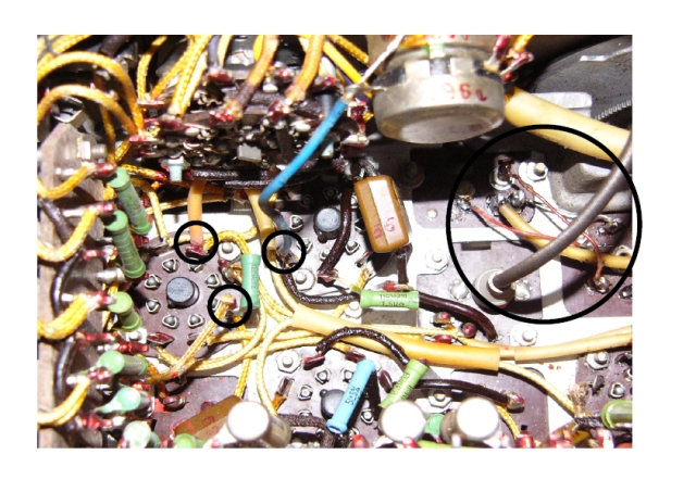

Sujet : BC348 Nouveau De François Lucbert  Le 10-10-2012 à 22:15 sta
    Bonsoir à tous,
    Comme promis le 348 version Russe. Dans l'ensemble très propre, mécanique et agencement remarquablement bien fait.

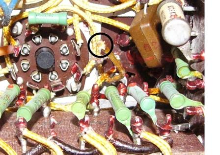

    Sur la seconde photo en examinant plus attentivement, je me suis aperçu qu'un fil entouré en noir était dans le vide !? j'ai regardé pas de soudure bizarre, et encore moins de fil coupé ailleurs ...
Sujet : BC348 Nouveau De clovistrouille  Le 10-10-2012 à 22:54 sta
    Ne s'agit il pas en ce qui concerne ce fil "coupé" d'une sorte de courte antenne pour envoyer l'oscillation du BFO vers la FI.
    J'avais ce genre de fil sur un vieux BC312 qui allait de la 6J5 vers le dernier transfo FI.
    Une modif pour la BLU était de rallonger ce fil vers la première FI pour avoir un BFO plus nerveux.
    Francis
Sujet : BC348 Nouveau De François Lucbert  Le 11-10-2012 à 15:38 sta
    j'ai regardé à nouveau car ce fil tout seul ?
    En fait sur la photo, le 1er rond noir en bas est celui que j'ai vu hier, et l'autre rond noir au-dessus devait être raccordé à l'autre bout.
    Sur la photo celui avec la gaine n'est pas soudé, ce que l'on pense sur la photo.
    Autre modif, le fil bleu sur la masse des potars ? et la dernière sur la "FI" les fils ne sont pas d'origine.
    Par ailleurs je ne sais pas du tout si je vais être capable de le remettre en route, tout au moins le faire démarrer.
    j
    'ai regardé le brochage de l'alim de M. Bourguinet, et je ne comprends tout, pour la fig1 cela va quand même sauf pour B+ et B- cela va ou sur le récepteur ?, mais pour la fig2, c'est la prise du dynamotor ou bien celle de derrière le 348.
    Si vous êtes patient !! il va me falloir un sacré coup de main.
    François
Sujet : BC348 Nouveau De f6cer  Le 11-10-2012 à 17:51 sta
    vous avez le schéma et le plan de cablage trés détaillés ici:
    http://bama.edebris.com/manuals/military/bc348bc224/
    il y a eu aussi des ART13 (émetteur des B-29) fabriqués pour la russie à la fin de la guerre puis ces braves gens ont tout copié mais le qualité .........
    [:ouin:]
    bonne chance

Sujet : BC348 Nouveau De François Lucbert  Le 11-10-2012 à 18:49 sta
    Merci F6CER,
    Pas pensé à allez voir sur BAMA, c'est quand même plus clair et explicite que ce que j'avais.
    Bon bah !! YAPUKA 8-()
    Pour l'instant je vais me contenter du 348, pour l'ART13 ... licence oblige.
    Je reviendrai sur le forum, si je ne pige pas une chose ... cela risque fort
