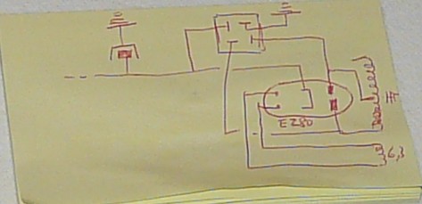

    Jean-Marc si tu possède deux multimetres numériques et une alim BT
    et pour la HT tu te serviras de celle du poste
    demain je t'envoi un petit montage simple pour tester la EL 84

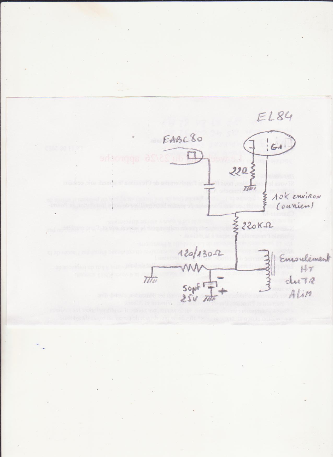

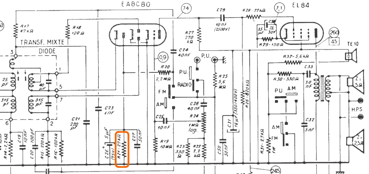

Sujet : Manque de puissance Nouveau De jean marc  Le 02-10-2012 à 17:46 sta
    Hello,
    Pour f6cer : pas de marque ni de modèle sur mon poste. Voir ici

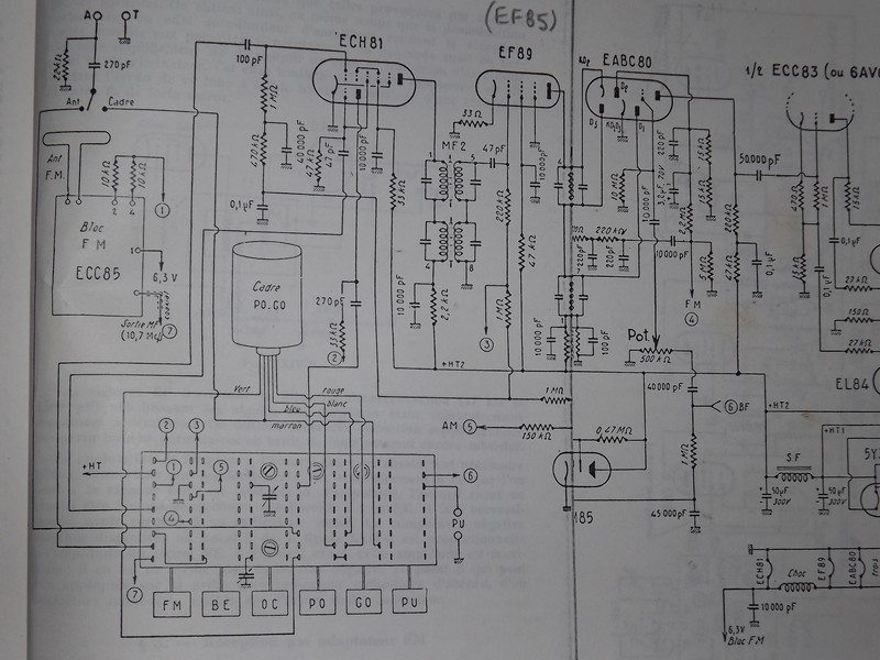

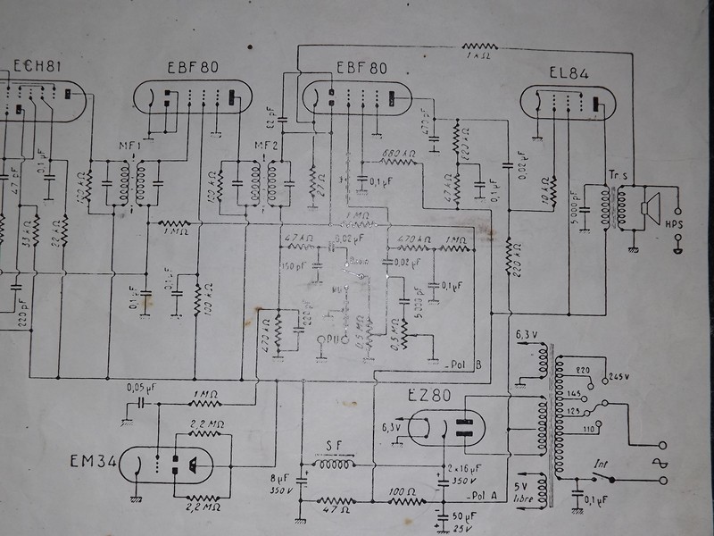

    Par contre omale13 m'a envoyé un schéma approchant d'un poste avec les 2 lampes EABC80 et EL84. Il faut que je le reprenne en détail pour voir les différences.
    La résistance que j'ai changée correspond à celle entourée en rouge sur le schéma.

Sujet : Manque de puissance Nouveau De Totolagalène  Le 02-10-2012 à 18:50 sta
    >" notamment celle de polarisation de la EABC80. Elle était à 40k au lieu de 22k. Je l'ai changée par une 22k (mesurée 26k)"<
    La résistance changée n'est pas celle de polarisation, sur ce schéma la cathode de la triode EABC80 est directement à la masse; mais en est-il de même sur le poste?

Sujet : Manque de puissance Nouveau De Totolagalène  Le 02-10-2012 à 23:41 sta
    C'est bizarre cette résistance de 22 Ohms, pour une EL84 elle est prévue de 140 à 150 Ohms.
    Avec 22 Ohms et 2,4 V; çà veut dire que ton EL84 consomme 2,4 V/ 22 Ohms = 109 mA
    pour une HT de 216 V.
    Normalement une EL84 consomme 7,4 / 140 = 53 mA pour une HT de 250V
    8-()[:Hi:]
Sujet : Manque de puissance Nouveau De slouptoouut  Le 03-10-2012 à 00:15 sta
    La résistance de polar de 22 ohms n'aurai pas été , par hazard, remplacé par n'importe quoi parce le précédent intervenant étais incompétent ? ou ne savais pas lire le code des couleurs ?
    (si tel est le cas , et si elle fait bien 22 ohms, la EL84 ne devais pas du tout travailler a son point de fonctionnement normal , sa polarisation étais incorrecte , son débit étais largement exessif , et sa plaque a du rougir ...d'ou endommagement de ce tube, dégagement gazeux interne , et , une fois endommagé, un son faible et probablement déformé ! ceci explique aussi la tension écran de 216V au lieu de 250V, la HT devais s'écraser a cause du débit excessif de ce tube ! )

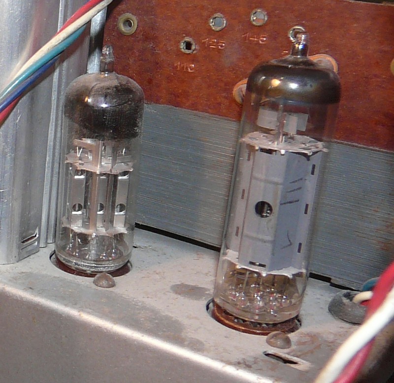

    Au passage, je serais curieux de voire la couleur qu'a pris le dépot du getter au sommet de ce tube ? au lieu du gris argenté brillant habituel, il a du devenir tout noir, ou marron , ou pire , devenir carrément tout blanc !
    il faudrai remplacer la résistance par une 150 ohms, et remplacer la EL84 endommagée par une neuve ou une lampe d'occasion testée et irréprochable...
Sujet : Manque de puissance Nouveau De Totolagalène  Le 03-10-2012 à 00:29 sta
    Oui ou alors, la résistance de 22 Ohms et d'origine mais dans ce cas il y avit une résistance entre
    point milieu de l'enroulement HT et la masse qui fournissait une tension négative pour polarisation directe des grilles.
    Tu vois ce que je veux dire, Sloup?
    Poste bidouillé? [:Hi:]

    Sloup, ci-joint une photo de l'EABC80 et de l'EL84. Je précise qu'il n'y a pas d'inscription sur la EL84, l'identification de la lampe a été donnée par Florian sur l'autre post.

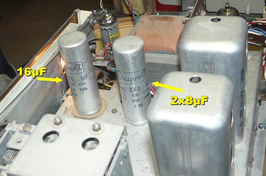

    Poste bidouillé ? Assurément oui ! Tout d'abord, le premier condo de filtrage (16µF) avait été remplacé par... 10 condos en série de 1000µF / 35V 8-() .Soit 100µF / 350V si je ne me trompe pas. J'ai remis un 22µF / 450V. Ensuite, la tonalité initialement sur le potentiomètre de volume, a été remplacée par un autre potentiomètre ajouté à l'arrière du poste.
    Et je me rappelle avoir vu une résistance reliée à rien vers le transfo, peut-être ce dont tu parles, Toto ? [:??:] . Je regarderai mieux ce soir.

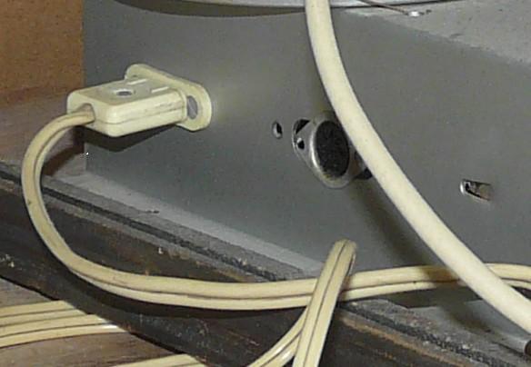

    J'oubliais : il y a aussi une prise DIN 5 broches à l'arrière. Pas sur que ce soit d'origine... Ca existait deja à cette époque ?

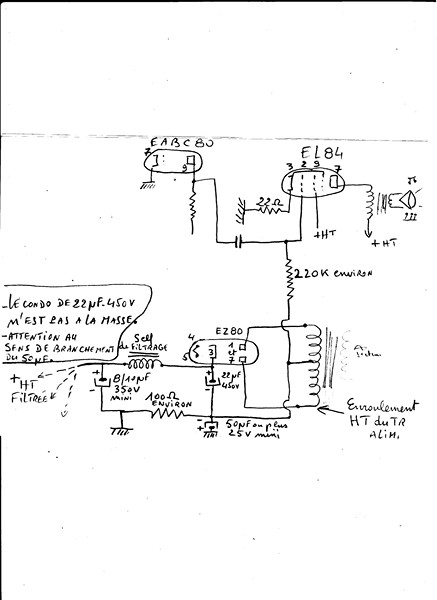

Sujet : Manque de puissance Nouveau De Totolagalène  Le 03-10-2012 à 11:48 sta
    >" je me rappelle avoir vu une résistance reliée à rien vers le transfo"<
    C'était sûrement un système de polar comme çà >>>>>>>>>
Sujet : Manque de puissance Nouveau De Totolagalène  Le 03-10-2012 à 11:49 sta
    Exemple de schéma avec ce système >>>>>
    [:Hi:]
Sujet : Manque de puissance Nouveau De Totolagalène  Le 03-10-2012 à 13:41 sta
    Avec tes 110 mA de courant de retour cathode de la EL84, il vaudrait mieux ne plus brancher le poste dans l'état où il est car tu vas finir par griller le primaire du TR de sortie,
    ou le TR d'alim ou la valve ou mettre le feu à la baraque!

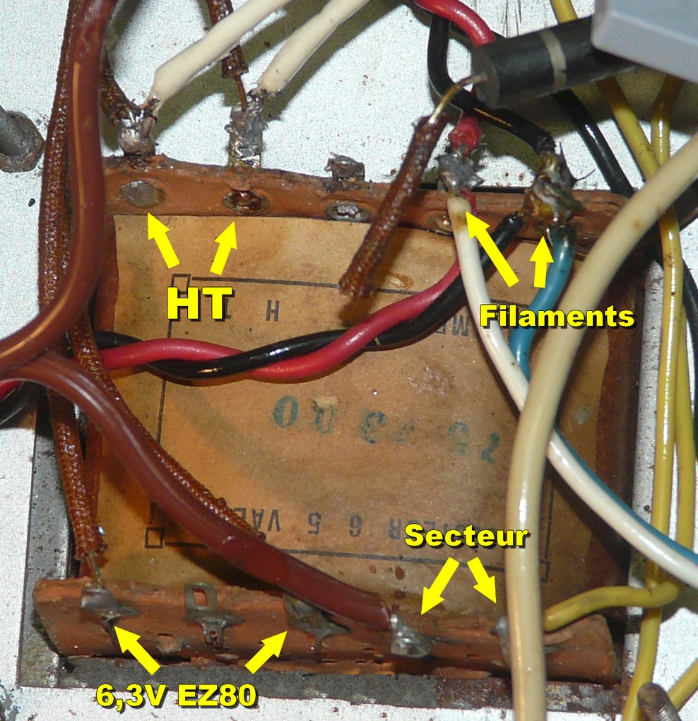

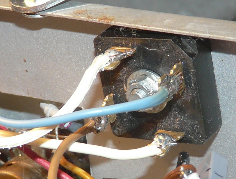

    Voici une photo de mon transfo. Je ne comprends pas pourquoi ce sont les 2 broches HT de gauche qui vont vers l'EZ80, et non pas la première et la troisième... On peut voir aussi la résistance (mesurée 76 ohms) reliée à rien (à la masse de l'autre coté). Ca a l'air effectivement d'avoir été bidouillé...
Sujet : Manque de puissance Nouveau De jean marc  Le 03-10-2012 à 22:07 sta
    Autre chose : savez-vous quel est ce composant, et à quoi il sert ? Il est relié à la HT du transfo, à l'EZ80 et à la masse...
    A+ [:Hi:]
    Jean-Marc
Sujet : Manque de puissance Nouveau De Totolagalène  Le 03-10-2012 à 22:18 sta
    Ce n'est peut-être pas d'origine.
    Cà ressemble à un redresseur sec au silicium qui aurait été ajouté pour suppléer la EZ80.
    Tu pourrais pas nous faire un petit crobard montrant exactement comment ce truc est branché?
    [:Hi:]
Sujet : Manque de puissance Nouveau De HLJ  Le 03-10-2012 à 22:23 sta
    C'est un redresseur en pont au silicium, il a été mis je suppose à la place de l'EZ80 en n' utilisant que un seul bobinage HT du transfo, d'où le câblage bizarre sur çe dernier évoqué plus haut.
    Il faut donc soit utiliser le redresseur, soit utiliser l'EZ80 en rétablissant le câblage original, mais pas les deux à la fois.
    Salutations.
Sujet : Manque de puissance Nouveau De bobosse  Le 03-10-2012 à 22:25 sta
    En effet, le poste semble avoir été sérieusement bidouillé.
    Le truc noir ressemble à un pont de diodes, c'est pour cela que seul un enroulement du secondaire du transfo est utilisé. Il y a du y avoir de gros problèmes de redressement pour mettre un pont en parallèle sur la EZ80.
    La résistance en l'air était (je pense) faite pour avoir une polarisation globale (comme mentionné précédemment), elle allait au point milieu du transfo mais avec un redressement sur la moitié du secondaire, ce type de polarisation est devenu impossible.
Sujet : Manque de puissance Nouveau De Totolagalène  Le 03-10-2012 à 22:26 sta
    Ah oui! Rien qu'à voir les soudures sur le transfo: y'a pas de doutes que çà a été bidouillé!
    Rebranche tout çà selon les indications de mes schémas, la résistance en l'air fait sûrement une centaine d'ohms et était branchée sur le point milieu de l'enroulement HT avec un condo en // dessus (plus à la masse).
    La redresseuse est peut-être foutue d'où l'ajout et modif (mal faite) avec ce que je crois être un redresseur sec.
    [:Hi:]

Sujet : Manque de puissance Nouveau De jean marc  Le 03-10-2012 à 22:45 sta
    Voici le crobard de l'EZ80 et de ce composant.
    Toto, trop bien tes smyleys...:-)
    A+"
Sujet : Manque de puissance Nouveau De Totolagalène  Le 03-10-2012 à 22:55 sta
    Vu le crobard, cest bien ce qu'on a tous supposé.
    T'inquiète pas, y va r'causer ton poste!
    Le mieux serait que tu vires ce redresseur sec et que tu rebranches l'enroulement HT comme déjà indiqué sur la EZ80 qui est vraisemblablement foutue sinon je ne vois pas pourquoi il y aurait eu cette mauvaise modif (mais sait-on jamais... on verra bien)
    ansi que la résistance en l'air (avec un condo chimique).
    [:Hi:]
Sujet : Manque de puissance Nouveau De jean marc  Le 03-10-2012 à 23:01 sta
    Bon je sens que ça va pas être simple...
    En tout cas merci à tous pour votre aide [:Hi:]
    Jean-Marc
Sujet : Manque de puissance Nouveau De Totolagalène  Le 03-10-2012 à 23:08 sta
    Mais,si, c'est simple!
    Pour être sûr de ce qu'on va faire, fais nous un crobard au fur et à mesure de ce que tu recâbles.
    On est là pour t'aider.
    [:Hi:]
    PS: Qu'y a-t-il comme filtrage? Je suppose que le Haut-Parleur est du type à aimant permanent (2 fils seulement). Si c'est bien le cas pour le filtrage de la HT, existe t-il une self de filtrage? (C'est un truc qui ressemble à un TR de sortie de HP mais avec seulement 2 fils = un seul enroulement)

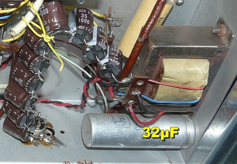

    Oui il y a bien une self de filtrage, voir sur la photo. Vous pouvez voir sur la photo les 10 condos 1000µF / 35V en série dont je parlais plus tôt…
    Les condensateurs chimiques (je suppose qu’ils sont d’origine car de même marque : Oxyvolt) :
    - un condo de 16µF sur le dessus du chassis (remplacé par les 10 condos 1000µF en série, que j’ai moi-même remplacé par un condo 22µF / 450V)
    - un condo de 32µF sous le chassis (à coté de la self), que j’ai remplacé par un condo 50µF / 450V
    - un double condo (2x8µF) que j’ai remplacé par 2 condos 10µF / 450V.
    Je suppose qu’ils sont d’origine car de même marque (Oxyvolt).

    Ce que je vais faire : demain je vais faire un schéma des lampes EABC80 et EL84 (et ce qu'il y a autour...), et je vous le posterai pour avis.
    Bonne nuit to(n)to(n) ! :-D
    Jean-Marc
Sujet : Manque de puissance Nouveau De Totolagalène  Le 06-10-2012 à 23:25 sta
    Il faut commencer par l'alim HT avec sa polar dans le point milieu de l'enroulement HT, comme le crobard que je t'ai mis.
    Après t'as qu'à te laisser guider... [:Hi:]
Sujet : Manque de puissance Nouveau De Totolagalène  Le 06-10-2012 à 23:27 sta
    Je te ferai un crobard plus complet demain.[:Hi:]
Sujet : Manque de puissance Nouveau De Totolagalène  Le 07-10-2012 à 14:17 sta
    Il n'y a rien de changé, il faudrait que tu rebranches, suivant ce crobard, ce qui n'y est pas déjà.
    Débranche le redresseur sec.
    S'il n'y a rien de foutu, la puissance devrait revenir.
    [:Hi:]

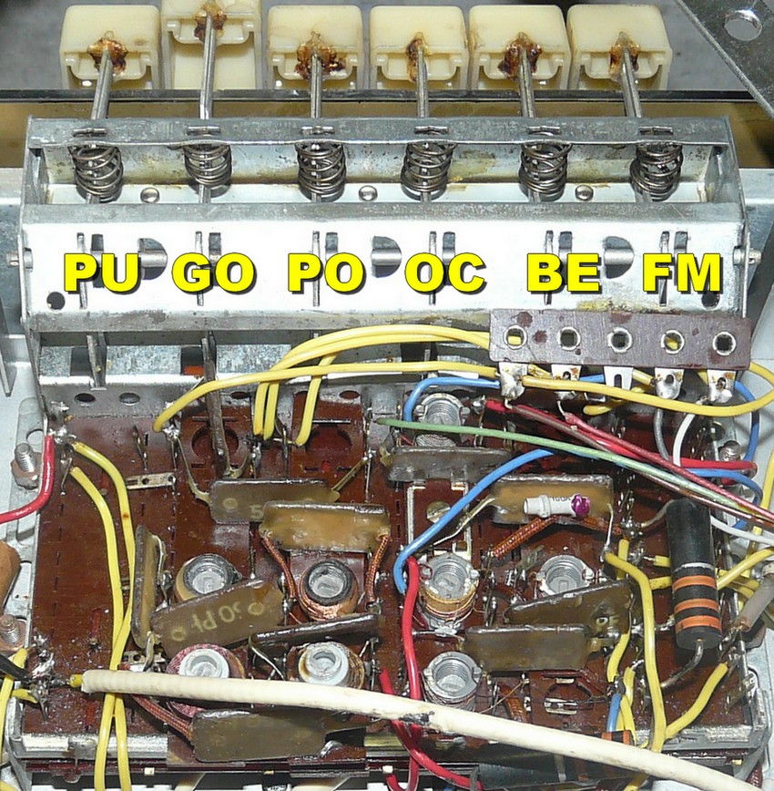

    En regardant de nouveau la photo que tu m'as envoyée, c'est sûr que cette prise ( Din dis-tu car je ne distingue pas) n'est pas d'origine.
    A mon avis elle a été montée en agrandissant le trou qui comportait la prise pour antenne AM (que tu cherches partout pour faire marcher les Ondes Courtes) et la prise de terre.
    Tu devrais mettre cette photo sur le forum pour avoir l'avis des autres.
    [:Hi:]
Sujet : Manque de puissance Nouveau De Totolagalène  Le 11-10-2012 à 23:36 sta
    Tiens j'ai récupéré ta photo
Sujet : Manque de puissance Nouveau De Totolagalène  Le 11-10-2012 à 23:44 sta
    Et toujours à mon avis: la prise de gauche (et la fiche) est pour l'antenne FM, avec du Twin-Lead (impédance 300 Ohms) et non du fil "lumière".
    [:Hi:]
Sujet : Manque de puissance Nouveau De jean marc  Le 12-10-2012 à 08:54 sta
    0ui je pense que tu as raison. La prise DIN a du être montée à la place des prises de terre et d'antenne. Du coup je sais pas ou arrivait l'antenne à l'origine...
    Et pour la prise FM, il n'y a pas de coax à l'intérieur. Ca doit etre du twin-lead comme tu dis ;-)
    A+[:Hi:]
Sujet : Manque de puissance Nouveau De Totolagalène  Le 12-10-2012 à 14:17 sta
    J'ai trouvé un schéma qui ressemble à ton poste.
    Avec un gros coup de pot, si le bloc est le même que le tien tu sauras où se branche l'antenne (ou les).
    [:Hi:]
Sujet : Manque de puissance Nouveau De jean marc  Le 13-10-2012 à 13:01 sta
    Merci Bernard pour le schéma. Ca ressemble à mon bloc, mais ce n'est pas tout a fait le même... Voir la photo ci-jointe.
    Du coup je ne sais toujours pas ou doit arriver cette antenne AM...
    A+ [:Hi:]
    Jean-Marc
Sujet : Manque de puissance Nouveau De Totolagalène  Le 13-10-2012 à 14:14 sta
    Je ne suis pas sûr que ce ne soit pas le même!
    Sur ce schéma de poste il ne s'agit pas d'une photo du bloc (ni de son schéma) mais d'un dessin montrant les picots sur lesquels les fils sont soudés.
    Compare les 2 , vus du dessous et en les mettant dans le même sens.
    Sur le schéma, le fil d'antenne AM arrive sur le 3ème picot partant côté touches, entre les touches OC et PO et sur la rangée de picots de droite.
    Regarde bien sur ton poste.
    Si tu n'as pas la même disposition, je ne pourrai pas t'en dire plus sinon d'essayer au hasard.
    [:Hi:]

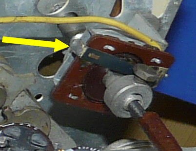

Sujet : Manque de puissance Nouveau De jean marc  Le 15-10-2012 à 22:06 sta
    Je crois que j'ai trouvé ou mettre l'antenne ! Et n'en déplaise à certains, j'ai trouvé un endroit dans le poste, pas ailleurs :-D:-D:-D
    Peut-être connaissez-vous ce système : si j'ai bien compris, le bouton actionnant le cadre possède un mécanisme qui commuterait l'antenne vers le bloc accord lorsque le cadre n'est pas utilisé (voir photo).
    Je pense donc que je dois raccorder mon antenne à ce point. Par contre, selon les schémas, en général, il y a une résistance et / ou un condensateur juste après la prise antenne. Quelle est leur utilité, et dois-je en mettre ?
    Merci d'avance, A+ [:Hi:]
    Jean-Marc
Sujet : Manque de puissance Nouveau De grognon27  Le 15-10-2012 à 23:24 sta
    Effectivement sur certains postes, le mécanisme de rotation du cadre possède une butée avec un microcontact qui connecte une antenne au détriment dudit cadre. C'est une catastrophe pour les oreilles et la CAG.
    Bien observé.
Sujet : Manque de puissance Nouveau De slouptoouut  Le 15-10-2012 à 23:38 sta
    Et puis, outre être une cata pour les oreilles , ce dispositif idiot conduit l'usager a tourner inutilement a fond le flexible d'entrainement du cadre a chaque fois, pour actionner ce contact, ce qui n'est pas tres sain du point de vue mécanique et se solde a la longue par la rupture du dit flexible au raz de l"arbre creux de ce commutateur ...
