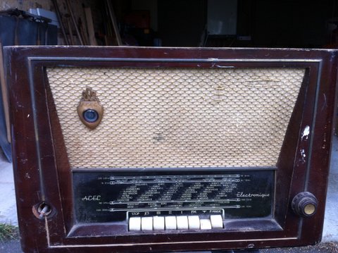

Sujet : Radio ACEC Nouveau De aeroman00  Le 04-10-2012 à 14:45 sta

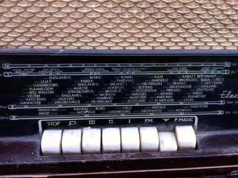

    Un collègue m"a donné ce poste de radio : Un ACEC ... Il ressemble à un ACEC 514, mais il en diffère par le nombre de touches du clavier (8 à la place de 6)
    voici la liste des tubes que j'ai pu relever :
    EF 85
    EL 84
    EC 92
    plus un tube manquant ........
    c'est la première fois que je rencontre une radio de cet age avec une bande FM ...
    Il possède un "ressort" branché sur du câble antenne et des fiches banane ( antenne OC ?)
    je n'ai malheureusement pas le carton arrière ...
    Je recherche donc le maximum de renseignements sur cette radio ...

    Il y a l'indicateur cathodique aussi (type ????). Est-il utilisé aussi pour la fonction préampli BF?
    S'il a la bande FM, il doit dater des années 50 (milieu ??)
    En tout cas, la rouille a fait des ravages.

    Au sujet de la date, il ressemble beaucoup ( au nombre de touches du clavier prêt) au ACEC 514, qui date de 1959 ( mon année de naissance :-D )
    OK pour la ECH 81 , mais il manque quand même un tube à identifier ( effectivement, il y a un redresseur sec)
    Je vais essayer de relever le schémas à la main, pour voir connaitre éventuellement a fonction du tube manquant, et vérifier si l’indicateur visuel fait office de préampli BF
    Effectivement, il y a du boulot à faire au niveau nettoyage : c'est pourquoi j'aurais besoin du schéma pour TOUT démonter, nettoyer et recâbler l’Ensemble... C'est la première fois que je m'attaque à un tel chantier : d'habitude mes postes arrivent dans un meilleur état en ne nécessitent souvent qu'un nettoyage au pinceau ...

    J'ai dit une bêtise ; en face avant on voit la bouille ronde de l'IA qui n'est donc pas un EM81!8oI
