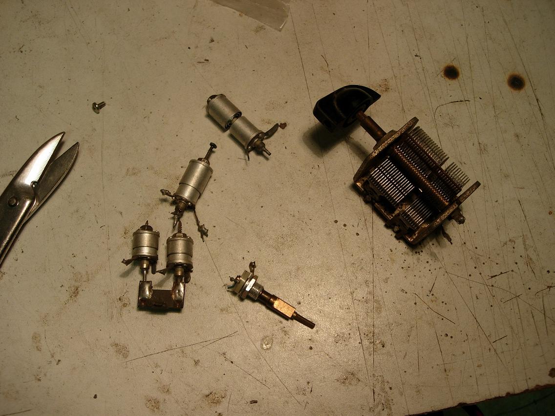

    et je peut mesurer ces oiseaux avec ?
    Jacques
Sujet : condensateur variable Nouveau De omale 13  Le 06-10-2012 à 12:17 sta
    Re
    oui a gauche condo cloche a droite a cage
    pour le condo de droite vous le tremper dans du
    briochin produit ménager en GS et il sort nickel
Sujet : condensateur variable Nouveau De F6CER  Le 06-10-2012 à 12:18 sta
    Les ajustables "cloche " sont des 3/30pF pour les petits et 60pf pour les gros , quant à votre CV il est standard et doit faire aux environs de 490pF pour la cage la plus grosse et 300pF pour la plus petite

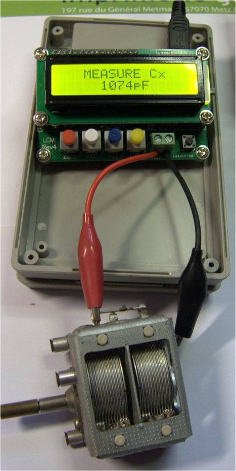

Sujet : condensateur variable Nouveau De f17439  Le 06-10-2012 à 16:44 sta

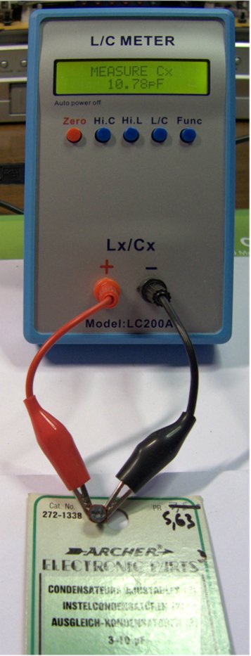

    Personnellement j'utilise un L/Cmètre LC200A acheté sur eBay pour moins de 46 Voir ICI
    Mesure d'un ajustable miniature vendu pour 3-10pF :
    <img src= "http://marchal.jean.free.fr/_Photos%20perso/Labo&moi/images/Adj3-10pF.jpg">
    Autre LCmètre sur eBay pour moins de 27 : Voir ICI
    Mesure d'un CV 2x500pF, dont les cages sont mises en // :
    <img src= "http://marchal.jean.free.fr/_Photos%20perso/Labo&moi/images/CV2x500pF.jpg">

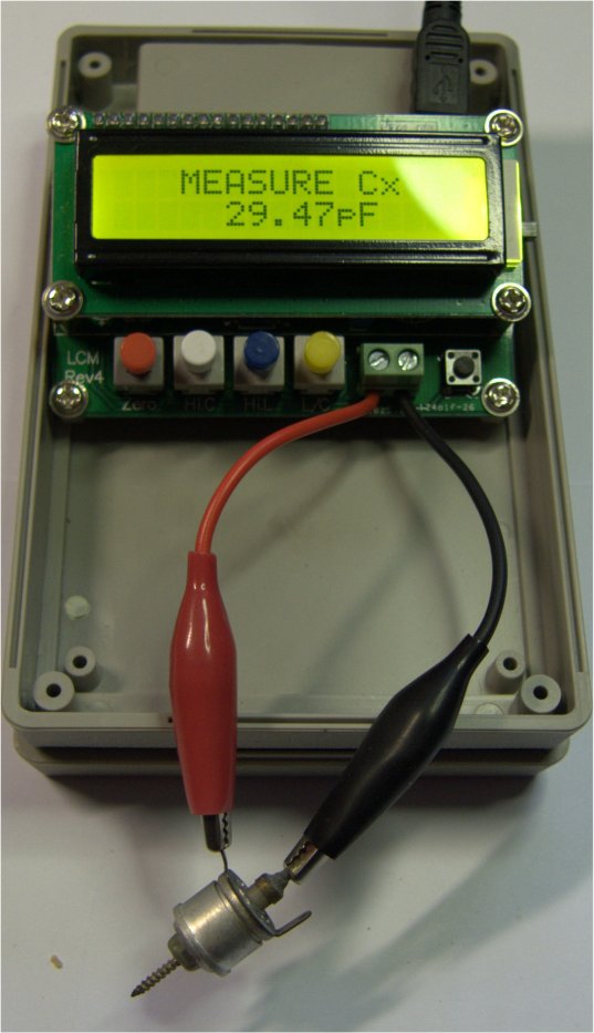

    Mesure d'un adj cloche de 30pF :
    <img src= "http://marchal.jean.free.fr/_Photos%20perso/Labo&moi/images/cloche%2030pF.jpg">
    Jean
Sujet : condensateur variable Nouveau De f17439  Le 06-10-2012 à 16:58 sta
    Bon, l'html ne passe pas dans les post sur le site, je découvre.
    Je recommence :
    Jean

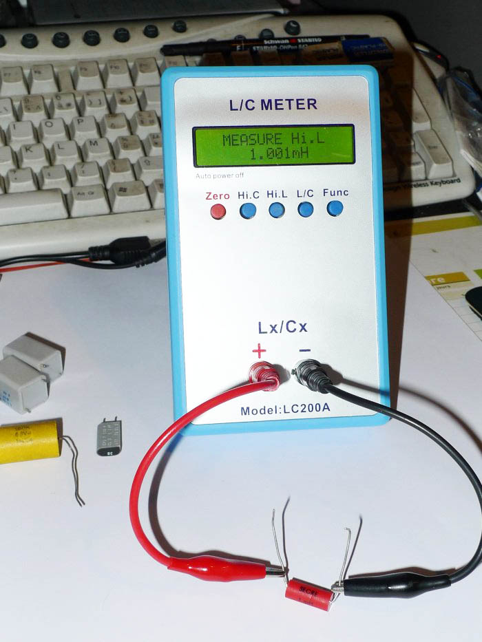

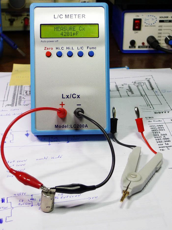

Sujet : condensateur variable Nouveau De f17439  Le 06-10-2012 à 20:54 sta
    Désolé pour toi xyz, mais tu as tord, à chaque mise en route il y a une raz de l'appareil et même si on change de longueur câble, de type de pince crocodile, l'appareil est recalibré à zéro et tu retrouves les mêmes valeurs de capacité du condo.
    Alors si c'est ce que tu qualifies de "C'est ça l'informatique de numerdique" c'est que tu n'as pas aucune d'expérience en mesure moderne.
    Voici la mesure d'une capa de précision 1280pF +-0.5%
    Et la mesure de d'une self de 1mH 1%
    Alors c'esr toujours de la "C'est ça l'informatique de numerdique" ?
    J.M

Sujet : condensateur variable Nouveau De f17439  Le 06-10-2012 à 21:47 sta
    Histoire de voir j'ai mesuré la même capacité 4280pF, 0.5% avec un capacimètre de votre génération : un MS342, il indique 4340pF. Dur, dur...
    J.M
Sujet : condensateur variable Nouveau De slouptoouut  Le 06-10-2012 à 21:51 sta
    Bâ,
    4340 pif au lieu de 4280, c'est pas si mal que ça, pour un vieil instrument comme ce MS342 , qui n' étais peut être pas tres bien étalonné , ou qui aurai besoin d'une révision et une recalibration ?!
Sujet : condensateur variable Nouveau De f17439  Le 06-10-2012 à 21:57 sta
    Oui, mais a comparer avec la valeur mesurée (4281pF) par mon "informatique de numerdique" LC200A, la différence est remarquable, non ?
    J.M
Sujet : condensateur variable Nouveau De michel86  Le 06-10-2012 à 22:44 sta
    en gros, 1% de différence seulement ; bravo l'ancêtre ! je crains d'être loin de cette performance...
    michel 86:-D[:ouin:]
Sujet : condensateur variable Nouveau De f17439  Le 06-10-2012 à 23:14 sta
    Non, c'est 1.4% de différence. Philips indique pour le MS342 une précision de 0.1%. On en est loin.
    Pour votre info, le MS342 possède un système "d'auto-calibrage".
    J.M

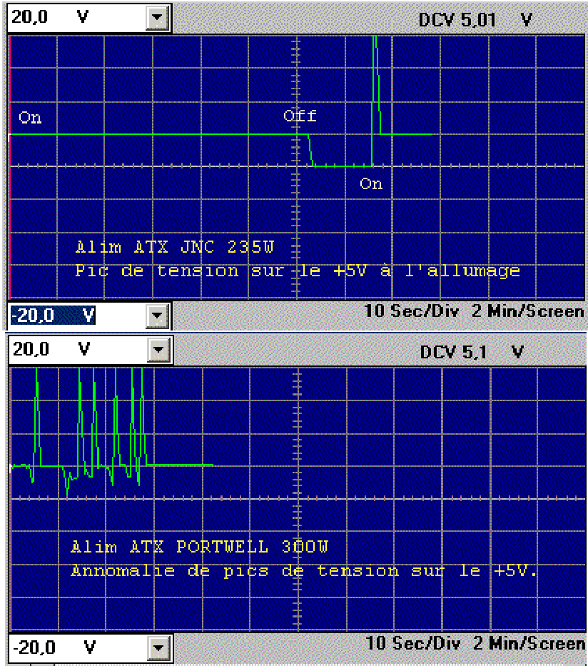

Sujet : condensateur variable Nouveau De f17439  Le 08-10-2012 à 14:06 sta
    Bonjour Michel87,
    Citation :
    "Il est plus facile de suivre une variation de tension avec un appareil à aiguille."
    Cela est vrais, mais les multimètres électronique récents palie à ce pb, ils ont la possibilité d'enregistrer une tension en fonction du temps.
    Ex. : surveillance du +5V d'une alim à découpage :
    Sur la vue du bas on observe des pics aléatoires qui atteignent 20V crête.
    On peut bien sûr dilater l'échelle du temps.
    J.M
    ps. : cette alim a été remise en état.
