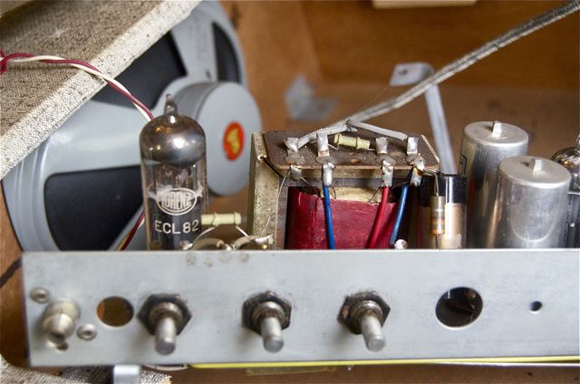

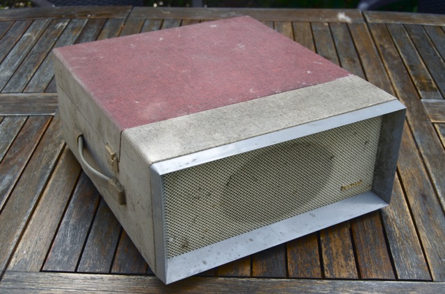

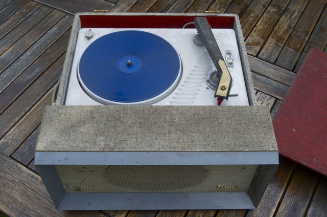

Je recherche des infos sur cet électrophone.
Il est équipé de EZ80 et ECL82.
Schéma, autre marque ?
Merci par avance.
Alain.

la platine est une archi classique "Mélodyne" , utilisée par plein de marques diverses, mais a la base c'est du pathé marconi, l'ampli est tout aussi classique et peut se dépanner avec un schéma générique , ou les crobar des dernières éditions du Gaudillat ...
Au niveau électrique il n'y a rien de sorcier et en général ça repart sans problème en changeant les deux chimiques de filtrages tubulaires alu vissé sur le chassis, et le condo de liaison sous la ECL82 ! Les principales difficultées seront sans doute d'ordre mécanique (quoique la mécanique est fort simple, et qu'il n'y a guère que des galets ou bandages qui pourrais avoir besoin d' être changés , un manque de lubrification, des problème de moteur qui grippe parce l'arbre est gommé ) et puis il faudra sans doute changer la cellule phonolectrice (pas facile a trouver de nos jours )
Sujet : Electrophone Sectrad Nouveau | De Paul Le 07-10-2012 à 13:48 sta |
Chez moi ce genre d'électrophone est très vite transformé en simple ampli
Ces platines n'étaient vraiment pas top...
Sujet : Electrophone Sectrad Nouveau | De slouptoouut Le 07-10-2012 à 15:50 sta |
Ouais, en effet, platine simplistes ...(ça devais pas couter cher pour qu'ils en ai mis partout ! ) qui n'étaient vraiment pas des flèches (bien médiocre tant par la fiabilitée que la piètre qualité de reproduction)
Ceci étant, ce genre d'appareil est tellement simple qu'on peut s'amuser a restaurer un tel électrophone " pour le fun " ou pour valeur sentimentale , mais il ne faudra pas trop jouer de disques dessus !
(bon, ça marchais et on s'en contentais à l'époque ...et ça peut remarcher ...Mais c'est d'une musicalité désastreuse , ou ça tourne pas toujours bien rond et bien a la bonne vitesse, et puis c'est un truc a labourer ses disques, surtout si on est obligé de lester la tête pour qu'elle ne saute pas !)

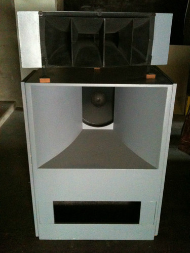

C'est sur que ça ne vaut pas une voix du théatre avec un bon vieux 38 et une trompette medium-aigues 594 !
Sujet : Electrophone Sectrad Nouveau | De slouptoouut Le 09-10-2012 à 16:26 sta |
Avec un pavillon en bois sablé ?!
Sujet : Electrophone Sectrad Nouveau | De f6cer Le 09-10-2012 à 17:45 sta |
C'est vrai que c'est beau !

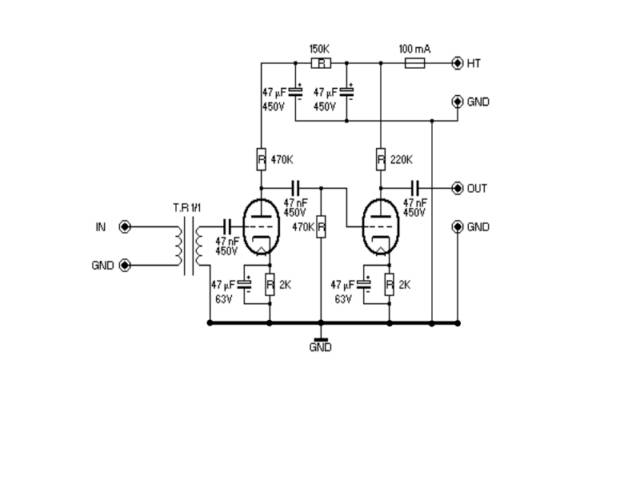

Une astuce sympa pour obtenir une vraie isolation galvanique et ça marche, je l'ai essayé (mais pas inventé) : utiliser comme transfo des têtes (stéréo si nécessaire) récupérées sur des K7 HS. En les collant entrefer contre entrefer on obtient un assez bon transfo....l'idée m'en était venue en utilisant une cassette adaptatrice, pour entrer par exemple un lecteur CD sur un autoradio à cassettes. Elle fonctionne de cette façon, et assez bien....Les impédances collent à peu près, j'ai essayé avec un petit lecteur MP3. Qui bien entendu ne craint rien.....

bonssoir --votre idée d isolation galvanique est bonne j aimerais avoir un crobar des câblages des dites adaptations .. cella peut il marcher aussi avec les tettes de lecture des magnétoscopes ???? merci a vous

ne serait il pas plus simple, et plus fiable, d'assurer l'isolation galvanique de la liaison audio avec un "transfo psyché" pour modulateur de lumière "psychédélique" , d'ou le nom de ce transfo qui n'est somme toute qu'un transfo de liaison BF comme un autre ?
(le truc qui étais bien en vogue dans les années 1970 ...et qu'on doit pouvoir encore trouver , dans des vieux stock de magasions de composants, ou dans un modulateur de lumière remisé au grenier, à la cave , ou même au fond d'une grange !)
Sujet : Electrophone Sectrad Nouveau | De Florian . L Le 10-10-2012 à 14:53 sta |
Pour ce genre de transfo, n'importe quel transfo de rapport 1 / 1 convient en général ...
Pour le schéma, voici un projet que je compte réaliser bientôt.
J'espère ne pas avoir fait d’erreurs ...
Flo
Sujet : Electrophone Sectrad Nouveau | De slouptoouut Le 10-10-2012 à 16:37 sta |
on aurai plutot intéret a utiliser un transfo 1/5, comme ceux des tres anciens poste T S F a batteries, monté en élévateur !
(il adaptera la basse impédance de sortie de l ' i-pod ou du balladeur MP3 a la haute impédance de la grille de la préamp , et élevera un peu le signal, ce qui n'est pas un luxe vu les niveaux faiblards et non normalisés que sortent ces bouzes numerdiques ou rien n'est standard en matière de niveaux et d'impédances , d'ou des résultats souvent décevants pour causes de désadaptation d'impédance ou de sensibilitée !)
Outre les transfos de T S F batteries , les transfo psyché ont, eux aussi, souvent un rapport de l'ordre de 1/5 , et devrais apporter une certaine adaptation de niveaux et d'impédance ...

Sujet : Electrophone Sectrad Nouveau | De wizhard Le 11-10-2012 à 10:25 sta |
Hello....
ça c'est sûr qu'un transfo (très facile à trouver !!) , captant plus de ronflette que de signal s'il n'est pas blindé, avec des toles merdiques à bande passante réduite, ou bien un convertisseur A/D avec une diode laser et une fibre(et un autre convertisseur !!)....ou une liaison FM avec un de ces mini-modules assez répandus aujourd'hui. Pourquoi faire simple !! Ou pourquoi pas Bluetooth, ce ne sont pas les équipements qui manquent !!
Si ma tante en avait on l'appellerait tonton.....
l'idée d'utiliser des têtes n'est pas illogique, elle a été utilisée pour entrer un signal extérieur sur des lecteurs K7 dépourvus d'entrée aux. j'ai encore 2 de ces "fausses" K7, une avec un minijack pour un lecteur CD, l'autre avec un tuner FM....elles avaient même une mécanique rudimentaire pour tromper les arrêts automatiques !!!
Une tête c'est une mini tôlerie en forme de C avec une bobine. même bouffées si on les met l'une contre l'autre, une des bobines sert d'émetteur et l'autre de récepteur. ça marche plutôt bien, c'est bien blindé et la sensibilité est suffisante.
