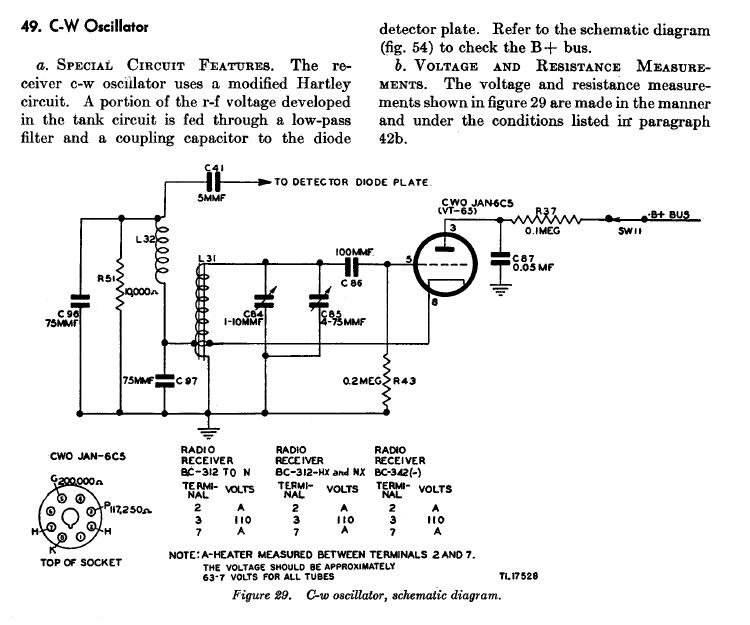

    bonjour a tous , hier en ecoutant la bande radioamateurs le bfo de mon bc342 est tombé en panne , un coup il fonctionne un coup non .............. je me gratte la téte d ou cela peut venir , la 6C5 est ok le reste a l air ok aussi ..........merci pour les conseils ..........:-)

    vérifiez les tensions aux bornes du support , l'interrupteur , puis R37 et C87 (pour ça il faut sortir tout le bloc)
Sujet : panne bfo bc 342 Nouveau De Adams  Le 09-10-2012 à 11:28 sta
    Ou faire un support-rallonge pour mesurer pendant le fonctionnement
    En PJ les tensions .

    Oui la panne est connue , il faut changer le condo sur l'anode C87 0, 05uf de la VT65 , ou voir aussi l'inter tout simplement.Bon courage et bonne réusite pour le dépannage
