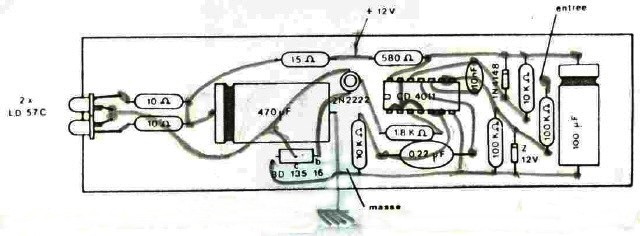

    Bonne nouvelle , je l'ai retrouvé,
    Radio-plans 349 de décembre 1976.
    c'est un ensemble stroboscope + compte tours, mais j'avais isolé la partie stroboscope car je n'avais pas les ronds pour faire le compte tours à l'époque ....
    de mémoire 'avais bobiné le transfo en partant d'une vieille self de filtrage.
    je vous scannerai l'article demain.
    bonne fin de soirée,
    Benoît

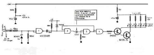

    Plus simple tu meurs...

Sujet : STROBOSCOPE Nouveau De bthiry  Le 11-10-2012 à 16:55 sta
    pas mal ce strobo à led ! et si simple à réaliser... surtout qu' avec les leds qu'on a maintenant
    pour les lampes de poche, cela doit être super lumineux.
    bien plus simple et moins "dangereux" qu'avec un tube à décharge.
    Benoît

Sujet : STROBOSCOPE Nouveau De slouptoouut  Le 11-10-2012 à 19:17 sta
    les LED actuelles , même les plus ordinaires équipant les lampes de poches, ou lampes frontales , vendues en G S A ou G S B , suffisent largement
    Leur lumière est déja tres visible même avec 5 mA seulement , or les résistances figurant sur ce montage permettent d'en obtenir bien plus ! il n'y a pas lieu de les recaculer même si elles sont pas vraiment de valeur optimale ! bon, ça n'éclairera pas à 10 mètres mais on n'aura jamais à vérifier et rerégler l'allummage un moteur en se tenant à 10 mètres de celui ci ! (a moins qu'il s'agisse d'un moteur de paquebot ou de porte-avions ...mais ceux là n'ont pas de bobine d'allummage et de rupteur ):-D

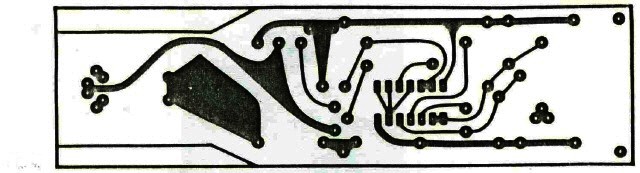

Sujet : STROBOSCOPE Nouveau De Marcel Bourguinet  Le 11-10-2012 à 20:29 sta
    Oui, on peut utiliser presque n'importe qu'elles LED. En impulsion elles supportent dix fois plus de courant quand régime continu.
    Avec des LED à haute luminosité ça devrait faire du "schimy" dans les yeux!
    On pourrait aussi avantageusement remplacer les transistors en Darlington par un Mosfet de puissance.
    L'article date un peut, le voici ci-contre >>>>>>
