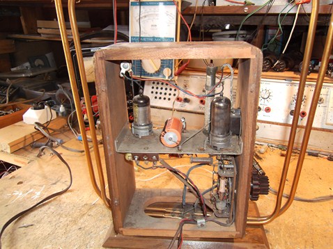

    bonjour *
    je viens de terminer la restauration de ce cadre antiparasites ,il est equipé d'une uy41 et une
    ef 41 il est a noyeau plongeur pourrais m'indiqué a peut la date de sa fabrication merçi

    bonjour [:Hi:]
    salut Claude j'ai vu un dans le même genre
    et la fabrication date de 1954

    il a ça propre alimentation a partir du 110 v et les condos electro date de 1940 et comme les tubes rimlok sont sortit au environ de 1934 je ne pense pas quand 1954 ont est utilise du materiel
    aussi vieux peut etre les lampes mais les condos!!!!

    Les tubes rimlok était utilisés en Europe dans les année 1949-50
Sujet : cadre Nouveau De slouptoouut  Le 17-10-2012 à 18:21 sta
    oui, les premiers tubes rimlock sont sorti en 1947-48 et ont été couramment employé en 1950
    (un poste des années 1940 ne peut pas en être doté sauf dans les toutes dernieres années )

    Un cadre de 1935...1940 sera , en général, équipé en transco (ces lampes sont sorties en 1934 )

    en regardans dans ma dock je constate en effet que les rimlock sont apparut en 1949
    mea culp mea culp

    Beaucoup de Rimlock n'étaient que des Transcontinental "rhabillées", profitant des progrès de la soudure verre/métal dus à la WW2
    plus simple à construire que leurs ainées dont le culot était un cauchemar industriel ;)
