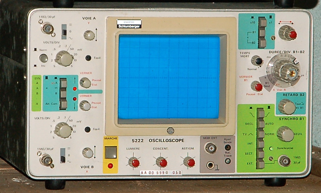

Sujet : TEKTRONIX 465 B Nouveau De F6FLC  Le 27-10-2012 à 12:25 sta
    Eventuellement le Schlumberger, il faut que je le vérifie, il n'a pas fonctionné depuis la retraite (7ans)
Sujet : TEKTRONIX 465 B Nouveau De F6FLC  Le 27-10-2012 à 12:28 sta

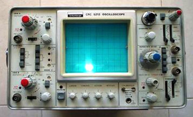

    Il ressemble un peu à ça
Sujet : TEKTRONIX 465 B Nouveau De F6FLC  Le 27-10-2012 à 12:30 sta
    Par contre, pas de doc
    donc si panne, réparation non assurée à 100 % :-(
Sujet : TEKTRONIX 465 B Nouveau De F6FLC  Le 27-10-2012 à 12:42 sta
    Je suis allé prendre une photo, j'ai dit des cagades
    c'est un 5222
    j'ai juste le schéma, sans textes
