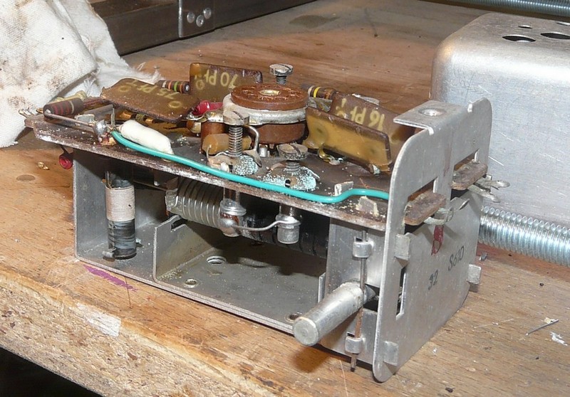

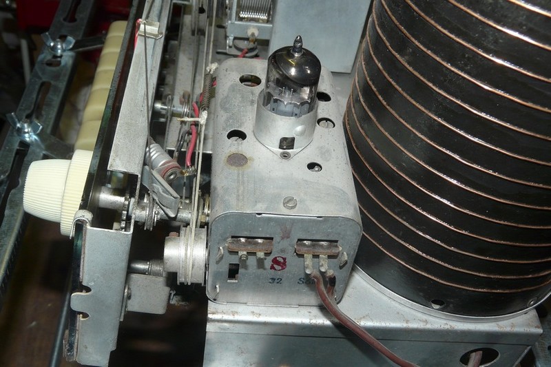

    Je viens vous solliciter à nouveau pour mon poste FM. A présent il fonctionne en GO – PO – OC ainsi que le tourne disque. C'est déjà pas mal, mais je ne capte rien en FM. J'ai une antenne ruban.
    Le bloc FM possède une ECC85. Voir photos ci-jointes.

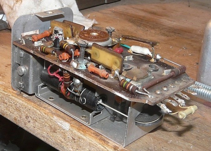

    suite des photos :
    A+
Sujet : Problème FM Nouveau De provence   Le 28-10-2012 à 15:49 sta
    bonjour jean marc
    contrôler l'alim HT la 15 k et la 2.2 k
    dessous le pcb contrôler les soudure du support de la ECC85
    contrôler aussi lalim BT 6.3 v
    et aussi la ECC85 elle même peut-être en cause
    bonne réparation

Sujet : Problème FM Nouveau De grognon27  Le 28-10-2012 à 20:32 sta
    La HT du tuner est déconnectée sur les positions non FM du bloc à touches. En revanche cette HT alimente la triode oscillatrice (en général ECH81). En FM c'est l'inverse, la HT arrive bien sûr sur le tuner et est déconnectée de la triode oscillatrice AM. Regardez bien où va la HT tuner ainsi que la HT de la triode oscillatrice (la plaque de la triode est reliée à une 33 ou 47 kiloohms). Vu que le poste fonctionne en AM, la triode oscillatrice fonctionne et donc la HT est présente. Il vous reste à savoir pourquoi elle ne va pas sur le tuner en FM.
    Sans générateur HF point de salut. Il va vous falloir recalibrer le tuner (92 MHz, 100 MHz et 87,5 MHz) et remettre l'aiguille en face des stations. Ensuite recaler les trois transformateurs FI à 10,7 MHz et non le moindre... recaler le discriminateur de rapport au minimum de distorsion, une paille !
    Vous aurez peut-être la chance que le poste n'ait pas trop dérivé, nous verrons après la réparation du bloc.
    Bien à vous.

    Je vérifierais en premier lieu la valeur des résistance et remplacerais systématiquement les résistances hors tolérance de +- 10%.
    Les résistances agglomérées comme celles montées sur cette tête VHF sont une source de soucis, de bruit et d'instabilité de fréquences.
    Pour les deux résistances mesurées, une est à +52% et l'autre à +15 % ! Si votre tube est un tantinet usagé, la dérive de la résistance de 15kO à 22.8 kO est suffisante pour rendre votre récepteur muet.
    Lors du remplacement des résistances, ne bougez pas les composants en place et gardez les même longueurs de fils !
    Les traces d'oxydation sur les réglages ne sont pas idéales, un nettoyage délicat, sans modifier les réglages est à envisager.
    Bonne remise en état.
    Jacques

Sujet : Problème FM Nouveau De jean marc  Le 02-11-2012 à 20:51 sta
    Bonsoir à tous !
    Je viens vous donner quelques nouvelles de mes problèmes de FM. J’ai changé les résistances qui avaient changé de valeurs (4 sur 6), et nettoyé les contacts et les parties oxydées.
    Après remontage, j’avais toujours un très fort parasitage, sensible au réglage de volume, indépendant du réglage des stations, et présent même sans la ECC85… J’ai constaté qu’en touchant le cable coaxial qui va de la tête FM au bloc accord, ce parasitage s’arrête. Le blindage de ce cable coaxial était relié au chassis. Ce cable coaxial et son blindage correspondent aux points 5 et 6 du schéma : http://www.tsf-radio.org/forum/schcom.php?f=bloc-orega-fmp4g2.gif
    Après plusieurs essais, et comme le fait de toucher ce cable arrêtait ce parasitage, j’ai dessoudé le blindage du châssis, et ça a supprimé le parasitage… Du coup je l’ai laissé « en l’air ». A votre avis, à quoi devrait être relié ce blindage ?
