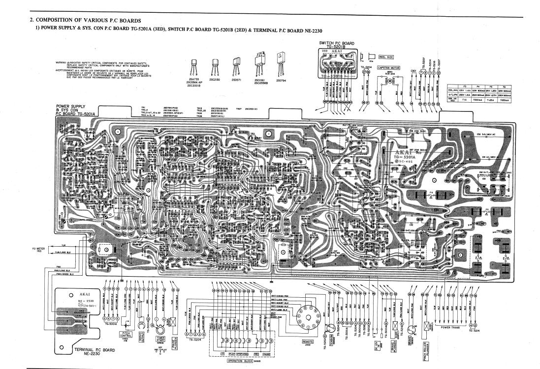

Sujet : GX620 Nouveau De Adams  Le 03-11-2012 à 15:24 sta
    Sur "HIFI Engine" il y a le GX 625.
    Schéma partiel en PJ.

Sujet : GX620 Nouveau De f17439  Le 03-11-2012 à 19:38 sta
    Le sch en fichier joint
    Jean
.PDF
Sujet : GX620 Nouveau De marcel warin  Le 03-11-2012 à 20:23 sta
    J'ai reussi à voir celui de jean, merci jean, etles autres aussi; c'est effectivement une usine à gaz
    Je me suis remis dessus, le magneto se mets en route, mais l'électroaimant du cabestan n'est pas assez fort, bon, il semblerait que ça passe par des CI, si c'est ça c'est mort
