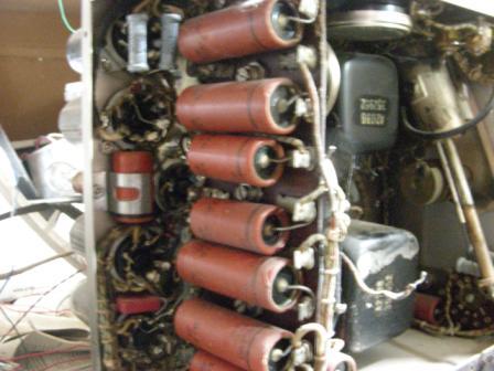

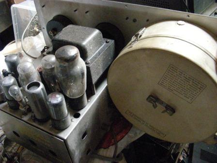

    En allant chez un client, je passe devant une maison ou visiblement il est effectué un déménagement ; A mon retour vers 16h je ralenti et je vois sur le trottoir quelque chose qui m'attire l'oeil.....je m'arrête et je vois que c'est un géné US et a ce moment un jeune homme sort et m'interpelle" ca vous interresse prenez le car sinon tout va à la déchetterie, on vide la maison des grand parends. Et sous les vieux couvre-pieds il ya des postes de radio me dit il". Alors je lui répond que je vais lui débarasser une partie de son tas .
    La banquette du Kangoo rabatue et je charge pas moins de 6 postes de radio un tourne disque et le fameux géné.
    Le gars me remercie et moi j'en fais de même .
    Je vous joins les photos du géné que j'ai ouvert et aux premières mesures à L'ESR mètre tous les condos chimiques sont HS . Je vais donc entreprendre la restauration de ce géné qui monte jusqu' à 400MHZ.

    c'est le modèle "Standard Signal Generator modele 80" je viens de trouver la doc et le schéma sur internet ce qui va faciliter la remise en marche ; Appareil en 110V , vu la place qu'il y a à l'intérieur je pense pouvoir y loger un autotransfo .

    je n'ai pas de transfo assez puissant qui aurait les tensions secondaires avec un primaire en 230V par contre l'auto transfo je le possède . Dans un premier temps ce sera l'auto transfo ....après lorque l'appareil fonctionnera on envisagera peut être autre chose

    Le transfo d'alim a un enroulement 5V pour la valve 5Y3, un enroulement 6,3V pour les autres tubes, 1 enroulement 2x300v pour la ht, et semble t-il un enroulement de 0,2 v pour le bolomètre d'après le schéma.
    L'encombrement du transfo au niveau de sa masse métallique est de 105 x 90 avec une épaisseur de 40mm

    Le bolomètre est basé sur la variation de résistance d'un métal en fonction de sa température.
    Il y a une tension de "polarisation" qui le porte à une certaine température (je vois 0,2 V).
    Ensuite on applique la tension à mesurer qui fait varier sa résistance .
    L'avantage du bolomètre est qu'il a une bande passante énorme.
    Il est possible que ce soit une résistance genre CTN ou CTP ,il était aussi utilisé des "Barretters"
    qui étaient un simple fusible 10 mA monté dans une cavité coaxiale.

    Dans votre géné ,il y a 2 résistances (ou thermistances) il est compensé ,sinon la moindre variation de temérature décale le réglage du 0.

    le bolomètre sert à mesurer directement la tension de sortie
    ça peut mesurer des très faibles tensions qu'une diode ne peut pas détecter
    en général, on détecte avant les atténuateurs une tension élevée, mais ça ne mesure pas une éventuelle erreur des atténuateurs en fonction de la fréquence
    ici, c'est plus compliqué mais plus précis
