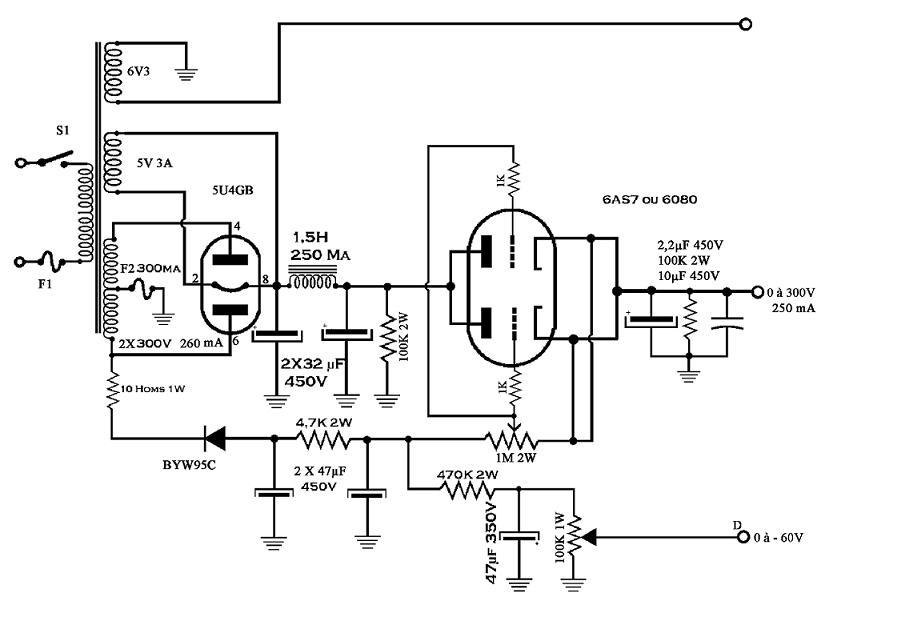

    bonsoir[:Hi:]
    dans se schémas d'alim en bas pour la partie polarisation-------->
    est-il impératif de mettre des condo de 47µf ,
    peut 'on part exemple mettre des 10 µf merci pour la réponse
    si non me dire pourquoi
Sujet : renseignement sur ALIM Nouveau De slouptoouut  Le 05-11-2012 à 20:47 sta
    on peut mettre des 10 µF , ça marchera pareil , mais le filtrage sera un peu moins bon
    (si c'est juste pour des essais en "labo" ou en "atelier" , pas d'importance, si c'est pour de la hifi ou de la sono, ça peut en avoir une ! des grilles de lampes amplificatrice sur un ampli audio alimentées avec une tension de polar trop sommairement filtré risquent de générer un son ronflé ...)
Sujet : renseignement sur ALIM Nouveau De omale 13  Le 05-11-2012 à 21:29 sta
    RE [:Hi:]
    merci Patrick non pas pour de la HIFI juste
    pour des essai contrôle de lampe finale pour voir leur débit
Sujet : renseignement sur ALIM Nouveau De slouptoouut  Le 05-11-2012 à 22:03 sta
    Bon si c'est juste pour des essais comme ça, même des 2,2 ou des 4,7 µF suffirais théoriquement (peu importe que la tension de polar soit affecté d'un ronflement à 50 Hz , pourvu qu'elle soit sommairement filtrée et pas franchement discontinue )
