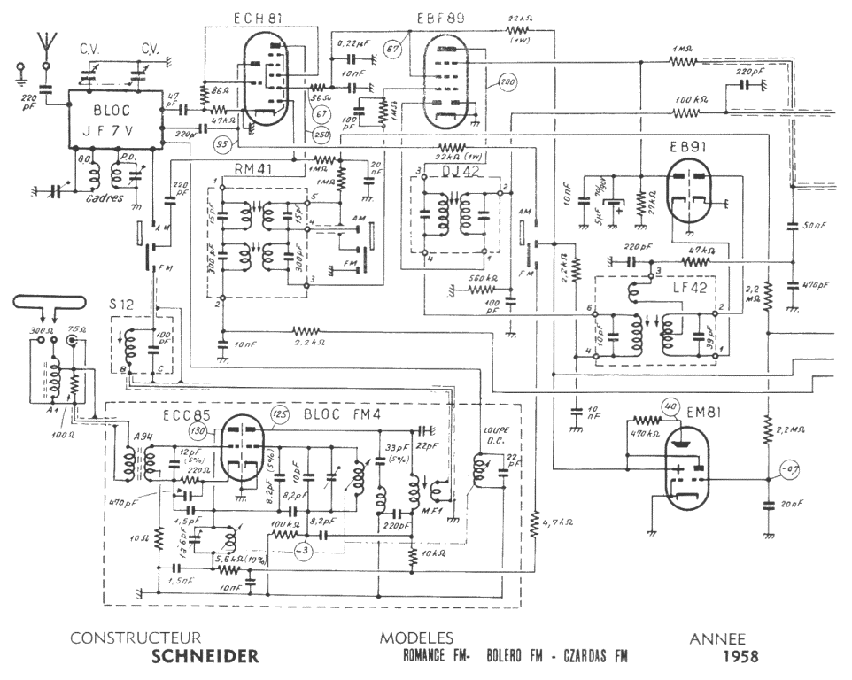

Sujet : wobuloscope Nouveau De audiovalve  Le 06-01-2013 à 18:30 sta
    un détail toutefois ,
    beaucoup d’ancêtres à tubes ont la FI à 5 mégahertz pour la FM.
Sujet : wobuloscope Nouveau De wizhard  Le 06-01-2013 à 19:11 sta
    Salut Audiovalve...
    En général ces vieux wobs avaient plusieurs positions de quartz marqueurs commutables, et un 5 mhz ne devrait pas être trop difficile à trouver.
    J'en ai vu pas mal, des récepteurs FM, mais j'avoue n'avoir jamais eu affaire à ces "ancètres" à FI 5 mhz.
    Idem, pas mal de Wobs ont un géné marqueur d'origine à 1 mhz, voire 100 khz. En comptant les "pips" ça ne doit pas être trop difficile de trouver un marqueur à 5 mhz....

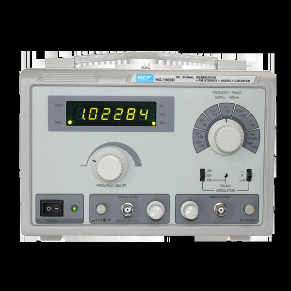

Sujet : wobuloscope Nouveau De guyguy  Le 06-01-2013 à 21:52 sta
    Voir sur NOVOTONE.com ? ;;; FM , FI en 10.7 Mhz et 455 Khz
Sujet : wobuloscope Nouveau De guyguy  Le 06-01-2013 à 22:04 sta
    Le 12-06-2011 sur ce forum : novotone.com .

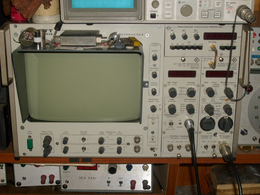

Sujet : wobuloscope Nouveau De wizhard  Le 07-01-2013 à 09:49 sta
    Hello....
    Un wobulo un peu sérieux (Knott) Il n'était déjà pas si courant en neuf, alors en occase...
    En plus il "monte" à1200 mhz, ce qui n'est pas très utile pour aligner des récepteurs BCL.
    Le grand écran (28 cm) est bien pratique pour ne pas avoir à garder le nez dessus.
    Les Rohde (ZWOB) sont à mon avis meilleurs, mais sans doute encore plus rares.....
    Les Wobs professionnels ont souvent des visus séparées, dotées de tubes semi-rémanents.

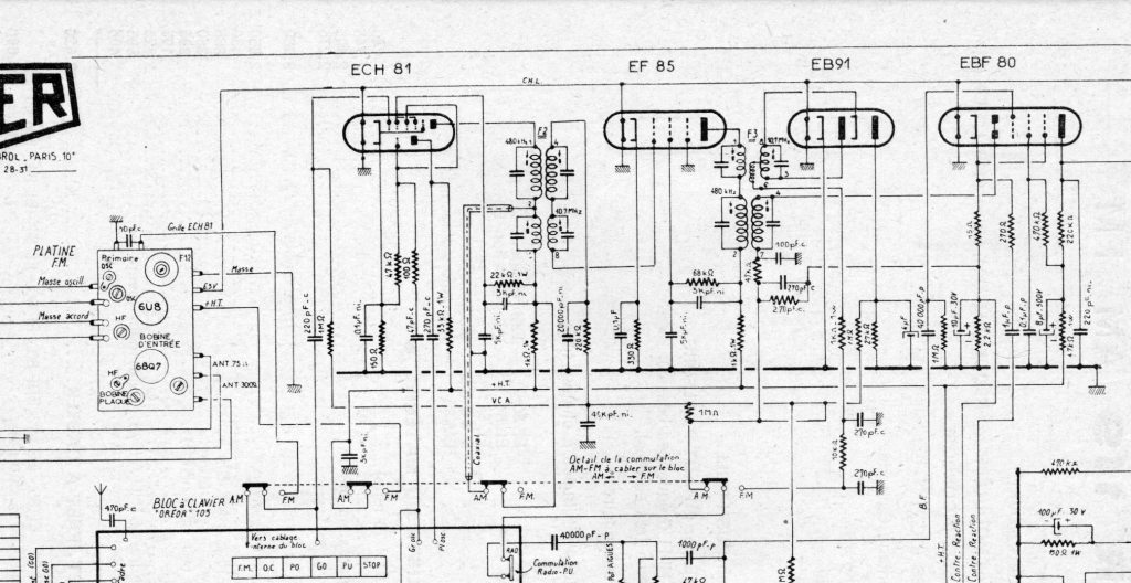

Sujet : wobuloscope Nouveau De f6cer  Le 07-01-2013 à 16:11 sta
    Re
    Il suffit que le générateur marche sur 10.7, 10.8, ou 6.75 MHz qui sont les fréquences MF les plus utilisées
    deux schémas typique sont joints : on injecte le 6.75 ou 10.7 ou 10.8 MHz sur la G1 de l'ECH81 on mesure sur l'anode de la 6AL5 qui est reliée à la masse par une 27K
    on règle les noyaux de tous les transfos sauf le secondaire du discriminateur au maximum de tension lue, (on ne touche pas à la partie 455 bien sur) puis on passe le générateur en modulation d'amplitude , on écoute dans le haut parleur , et on règle le secondaire du transfo discriminateur pour avoir le minimum de son : le point est très net et ça doit remonter des deux cotés lorsque l'on maneuvre le noyau d'accord .

Sujet : wobuloscope Nouveau De perou  Le 07-01-2013 à 17:10 sta
    <<Il suffit que le générateur marche sur 10.7, 10.8, ou 6.75 MHz qui sont les fréquences MF les plus utilisées
    on règle les noyaux de tous les transfos sauf le secondaire du discriminateur au maximum de tension lue, (on ne touche pas à la partie 455 bien sur) puis on passe le générateur en modulation d'amplitude , on écoute dans le haut parleur , et on règle le secondaire du transfo discriminateur pour avoir le minimum de son : le point est très net et ça doit remonter des deux cotés lorsque l'on maneuvre le noyau d'accord .>>
    Oula! j'ai pas tout saisi, je ne trouve même pas la 6AL5[:ouin:]
    << Ensuite application de la modulation, branchement avec la plus faible capacité possible sur la sortie de la tête HF et réglage des FI comme pour de l'AM, au max à l'oscillo ou au voltmètre. Pour le discri on fait l'inverse, avec le même branchement on cherche à éliminer un maximum d'AM à la sortie audio du discri. C'est généralement suffisant....>>
    Suis largué, la modulation? 10.8MHz? la plus faible capacité de quoi?
Sujet : wobuloscope Nouveau De wizhard  Le 07-01-2013 à 17:48 sta
    La 6AL5 (double diode, miniature 7 broches) peut être remplacée par 2 diodes genre AA XXX (germanium) sur beaucoup de châssis.
    Si on mesure la hf avec un fréquencemètre il vaut mieux le faire en porteuse pure (sans modulation) sinon ça fausse tout. On ne remet la modulation que si on en a besoin (la quasi totalité des générateurs ont une position porteuse pure )
    La plus faible capa possible : pour éviter de saturer la chaine FI on attaque la G1 avec une capa de quelques pf. Souvent quelques tours de fil ou un faux blindage autour de la changeuse suffisent.
    Le 10,8 est plus généralement à la valeur normalisée de 10, 7, c'est la fréquence intermédiaire après changement dans la tête HF. Il faut évidemment repérer quels sont les noyaux FI correspondant à la gamme FM.
    Bons réglages Daniel.

Sujet : wobuloscope Nouveau De korssakof  Le 11-01-2013 à 15:54 sta
    Pour Perou un géné HF chez Selectronic
    Yves
.TXT
Sujet : wobuloscope Nouveau De perou  Le 11-01-2013 à 17:02 sta
    Merci, mais pas dans mon budget.
