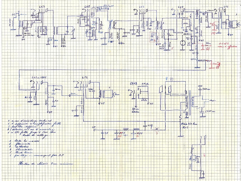

    Mon grand père ma légué son poste de radio construit de ses mains en 1951 sur la base d'un schéma qu'il avait lui même conçu 1 année et demie plus tôt.

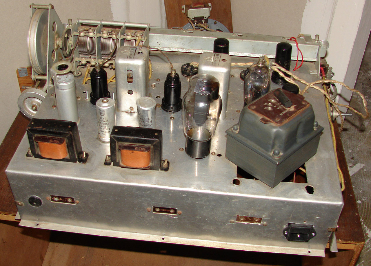

    bel engin....
    peut on voir des photos du châssis ?

    Tous les condos sont neufs: mon oeil! Sur la photo du chassis on voit bien des condos électrolytiques (au moins un, c'est écrit dessus!!!), à virer de toute urgence, car même avec un reformage (qui, peut-être, n'a pas parfaitement fonctionné: cela ne marche pas à tous les coups!) ça ne va pas être une légère satellisation que vous allez subir...
    En espérant, pour vous, que cela ne se produise pas............

    Désolé mais absolument tous les condos sont neufs, ceux que vous voyez sont là uniquement pour conserver l'aspect d'origine. Il ne sont pas connectés.

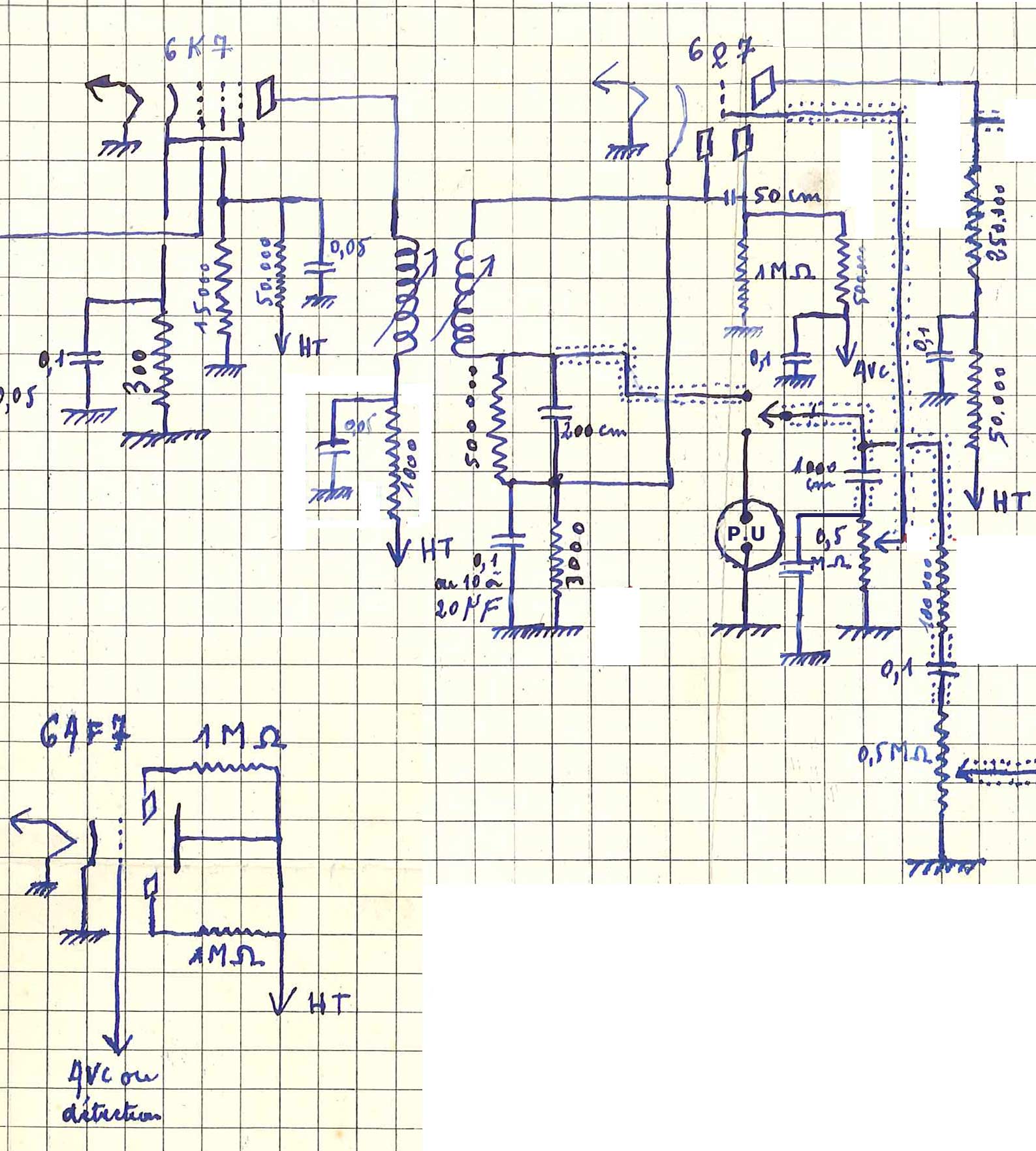

    Ci-joint un détail du schéma 6Q7G/AF7G.
    D'après ce que j'ai pu trouver sur le net il s'agirait d'un antifading différé. Un plaque pour la détection l'autre pour l'antifading.
    Sur ce que j'ai trouvé le condo entre les deux plaques était de 200pf, j'ai essayé mais cela ne change rien. Là ça dépasse totalement mes compétences...
    un idée ?

    Pour localiser la panne, vous pouvez essayer de relier l'antenne à la grille de la 6K8 (borne supérieure) par l'intermédiaire d'un condensateur de faible valeur (50 à 100 pF). Si la réception est meilleure qu'avec l'antenne à sa place normale, c'est que la panne vient de l'étage HF (1ère 6K7).
    Voir aussi la tension de Grille écran (G2) des lampes 6K7, 6K8. Un manque de sensibilité vient souvent de là.

    La première était intéressante : Le condensateur de liaison entre les deux diode de la 6q7 était absent. Je l'ai ajouté mais pas de changement !
    La deuxième sans objet dans mon problème puisque c'est l'ajout d'une contre-réaction sur l'étage BF des gràves (6SF5-6F6).

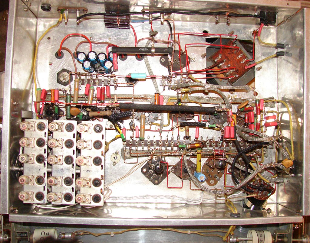

    Je viens de voir "les dessous"(!) du poste de votre grand-père.
    Et ben, si le petit-fils travaille de la même façon, il n'y aura aucun pb pour réparer ultérieurement.
    De l'autre côté de la frontière (celle du N-E!), ils diraient: "Wunderbar".

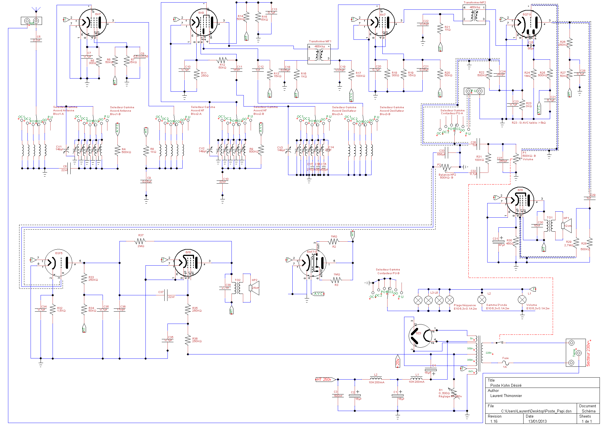

    Ci joint le schéma effectué avec TinyCad, il comprend le relevé du schéma du bloc d'accord de référence 1520 032, probablement de marque ARTEX.
    Deux petites questions toutefois :
    - Est il normal que les 6F6 soit très chaudes ?
    - Concernant le filtrage avec une 5Z3 et self puis-je dépasser les 2 * 16µf de filtrage, pour par exemple 2 * 22µf.
    Actuellement j'ai fait un montage à base de série et // pour être au plus proche. Je voudrai remplacer ça par qq chose de plus propre.
