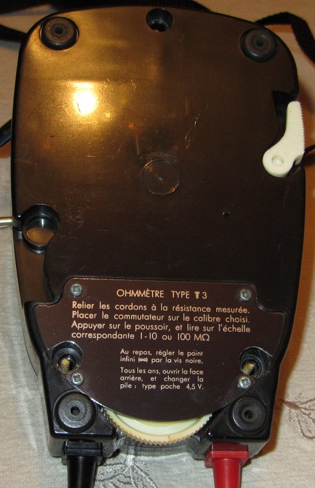

Sujet : Chauvin Arnoux T3 Nouveau De pierre.ch  Le 14-01-2013 à 23:27 cms
Un ohmmètre Chauvin Arnoux type T3 à transistors (2N1304, SFT 222VE), 3 calibres 1 Mohms,  10 Mohms et 100 Mohms, ce qui permet des "mesures de résistances" respectivement de 1 kohms à 1 Mohms,  10 kohms à 10 Mohms  et 100 kohms à 100Mohms,  telle est ma dernière "trouvaille".
Qui connait cet appareil?
Quelle était son domaine d'application: compte tenu de ses calibres et de ses échelles non linéaires on ne peut guère "mesurer" que des résistances  telles que  1 kohms < R < 50 Mohms..
Quelle est son époque? Moi je dirais autour de 1965 mais bon!!!
Quelqu'un possède t'il son schéma?
Bref je suis preneur de toutes informations sur cet appareil.
Merci par avance.

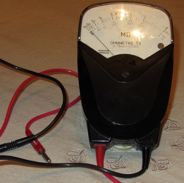

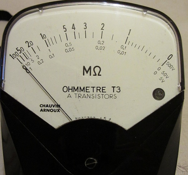

Ah oui les photos la face avant et le cadran en gros plan.
Sujet : Chauvin Arnoux T3 Nouveau De pierre.ch  Le 14-01-2013 à 23:29 cms

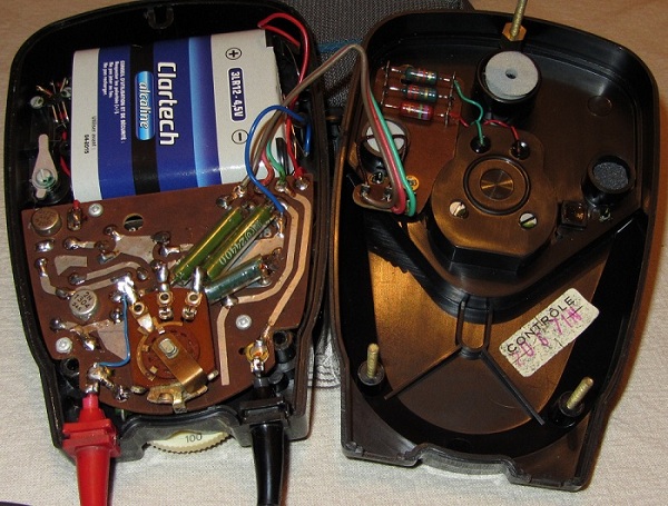

Photos suite: l'arrière et l'intérieur de l'appareil.

Sujet : Chauvin Arnoux T3 Nouveau De pierre.ch  Le 16-01-2013 à 00:00 cms
Merci pour vos réponses,
Je cherche aussi le schéma, c'est plus simple que de le relever bien qu'il ne doive pas ètre trés compliqué.
Je n'ai pas encore eu le temps de le tester sur des résistances donc je ne suis pas du tout sur qu'il fonctionne.
J'ai juste testé en circuit ouvert (R "infinie") pas de déviation de l'aiguille, cà c'est normal  Et les deux fiches de mesure en court circuit là l'aiguille dévie à "pleine échelle" (graduation 0) normal aussi donc. En réalité sur les 3 calibres l'aiguille dépasse le 0 puis revient se stabiliser sur la première graduation (et non sur 0) problème d'étalonnage?
Le voyant M/A s'allume bien dés que l'on appuie sur la touche mesure.
Par contre suite à une fausse manoeuvre en voulant courcircuiter les deux fiches de mesure j'ai touché aux 2 simultanéments et ...... rien du tout pas de décharge. J'étais pourtant sur le calibre 100Mohms (500V).
Bon demain je devrais avoir le temps de le tester sur des résistances et si besoin de le démonter.
Merci encore.

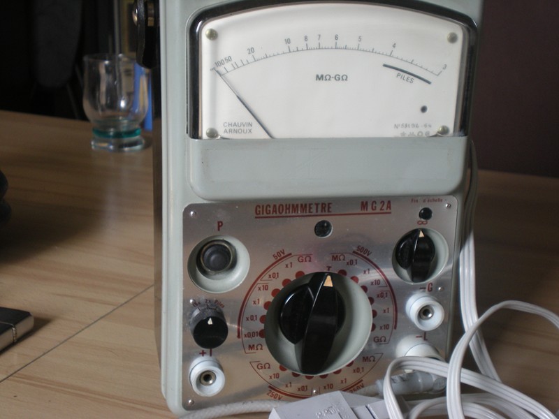

    voila la photo------->

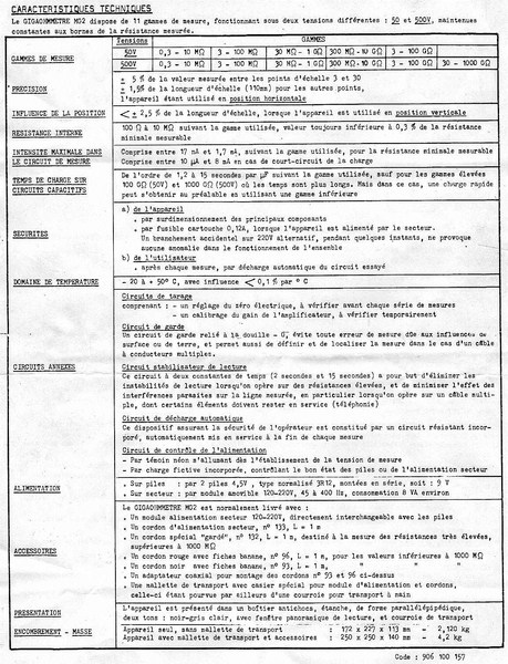

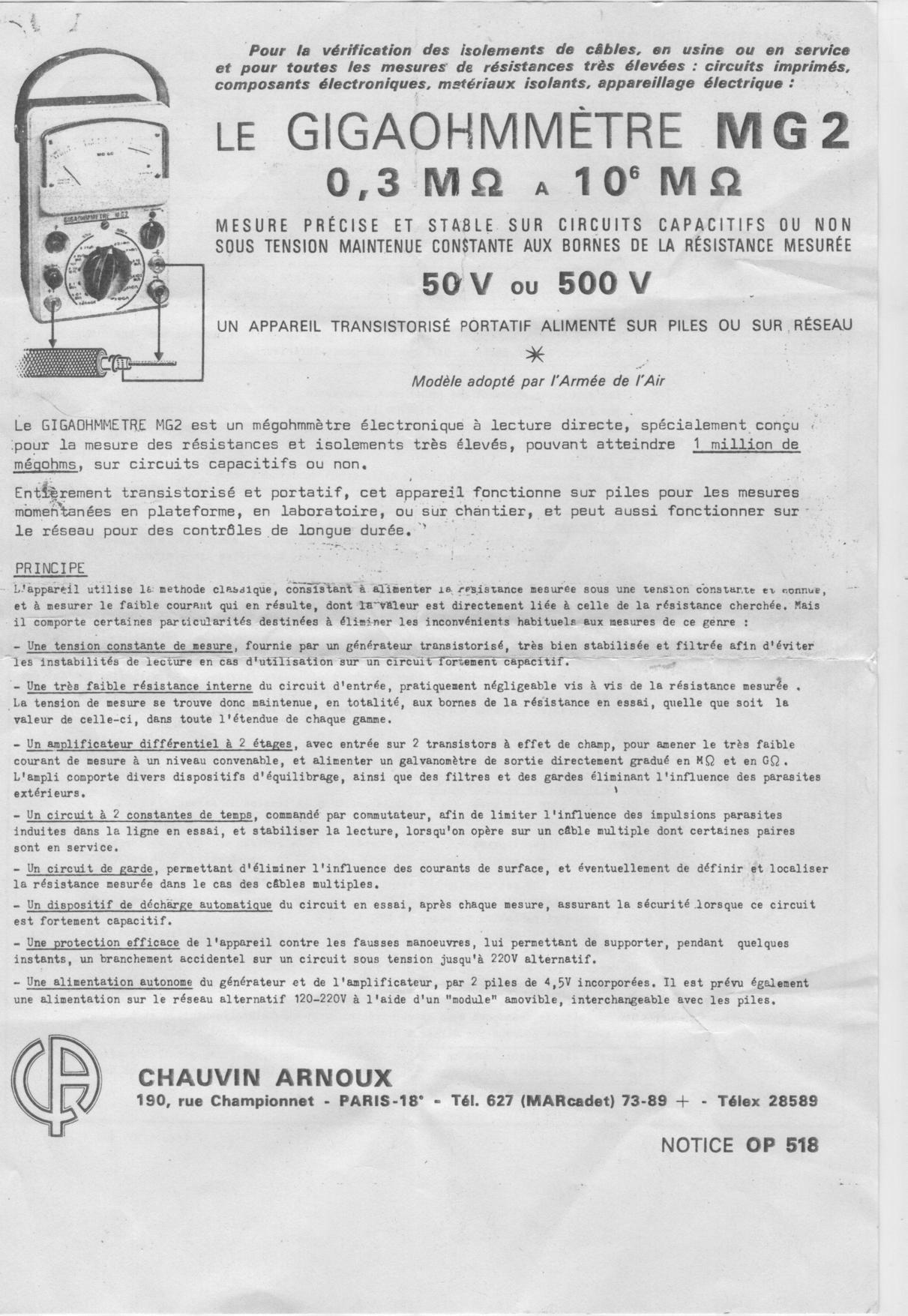

    Re, l'autre face du document[:Hi:]
    chauvin arnoux -------------------->

    Oui, c'est vrai, la tension est maintenue à 500V sur (mini 0,3 MOhms d'après la notice, soit 1,7 mA) et là, ça doit chatouiller sérieusement [:ouin:].
    Tout comme le Megger BM80/2 de nanar (page 19) --->

.PDF
Sujet : Chauvin Arnoux T3 Nouveau De pierre.ch  Le 16-01-2013 à 22:43 cms
J'ai testé l'appareil cet après midi, J'ai mesuré des résistances de 4,7 kohms à  20 Mohms (2 R de 10Mohms en série). Les valeurs mesurées sont tout à fait cohérentes avec les valeurs des éléments mesurés. Les mesures ne sont pas trés précises (~ 10%) mais bon avec ce genre d'échelle non linéaire on ne peut pas espérer beaucoup mieux que 5% !
Quand au problème de déviation d'une division avec les cordons en court circuit (l'appareil sur le calibre 1 Mohms indique 1 kohms et non 0), il semble du à un probléme de rayonnement agissant sur le galva. En effet ce problème disparait quand on fait fonctionner l'appareil ouvert avec le galva posé à côté du circuit imprimé sur lequel se trouve entre autre le générateur HT. Le problème réapparait  lorsque l'on met le galva dans sa position normale en partie au dessus du circuit imprimé.
Pour ce qui est de la "haute tension" j'ai branché directement un multimètre numérique sur les cordons de mesure du mégohmmètre en position 100 Mohms, résultat 10 Mohms indiqué par le mégohmmètre (ce qui est tout à fait vraissemblable) et 380V environ (si je me souviens bien) indiqué par le multimètre. Si l'on considère que 500V est la tension à vide délivrée par le mégohmmètre, en charge cette tension chute donc. Par calcul on trouve un courant maxi d'environ 158 µA en courcircuitant les deux bornes de mesure. Pas de quoi éprouver "le grand frisson" donc! Ma fausse manip. qui m'a conduit à toucher simultanément les 2 bornes de mesure sans rien ressentir confirme celà.
