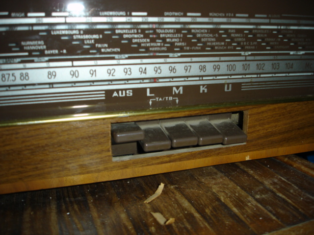

Sujet : Clavier bloqué ... Nouveau De Jean-René  Le 15-01-2013 à 21:36 sta
    C'est un poste allemand dont le clavier est totalement bloqué ....
    Je pense que, normalement, toutes les touches sont en position haute; on enfonce la touche de la gamme d'onde désirée et on appuie sur "aus" pour arrêter et remettre toutes le touches au repos ....
    Je ne vois pas trop quoi faire mis à part le dégrippant qui s'est avéré inefficace ...
    Démontage ?
    Marteau + burin ?
    Cordialement,
    Jean-René

    Aïe! , j'ai également le même problème que vous sur un Continental-Edison AS811, mis à part inonder le clavier de dégrippant, essayez de faire "légèrement" levier sur la touche qui ne veut plus remonter, c'est parfois un petit ressort qui grippe ...

    une technique qui marche quelquefois, cela dépend du type de mécanisme de verrouillage
    appuyer avec 4 doigts sure les touches L ,M, K, U en les maintenant le plus bas possible sans forcer
    enfoncer en même temps la touche AUS en recherchant la position des touches L, M, K, U qui lui permet de s'enfoncer on sent une inter action entre les touches, trouver la position qui permet de faire descendre AUS au plus bas, il est qq fois nécessaire de relacher un ou plusieurs des touches L ,M, K, U
    Quand AUS est enfoncée a fond relacher toutes les touches L ,M, K, U s et si l'une ne remonte pas l'aider a remonter en maintenant AUS enfoncée. Relacher AUS le clavier doit etre débloqué.
    si cela ne marche pas il faut acceder a la barre de verrouillage inter touches et la faire coulisser un peu a force car elle est peut etre déformée par le verrou forcé d'un des touche L ,M, K, U a moins que ce soit l'ergot de déverrouillage de AUS qui soit tordu ou au pire cassé.

    Peu de chance avec le dégripant car cela ressemble fort à un blocage mécanique, plus que par la rouille!
    Vu d'ici on dirait que les trois touches L,M,K ont été forcées vers le bas, alors que la touche U était déjà abaissée?
    J'essaierais de relever simultanément, sans trop forcer, ces trois touches, tout en appuyant légèrement sur AUS.

    En général, sur les claviers des postes Allemand, lorsque toutes les touches ont été enfoncées, il suffit d'accéder à l'arrière des touches et de soulever avec un tournevis la languette de retenue des touches qui fait toute la largeur du clavier.
    Cette denière à la forme d'un U aplati et est retenue en position par un ressort. Souvent, il faut sortir le châssis de son logement et pour oeuvrer il faut ouvrir une trappe d'accès.

    J'ai rencontré ce même genre de problème sur un poste bricolé et mal remonté.
    Tout simplement, il manquait des rondelles formant cale d'épaisseur entre la base du châssis et le fond de l'ébénisterie ce qui faisait que les touches ne pouvaient pas assez descendre
    pour déclencher le déverrouillage.
    Le réparateur précédent avait simplement réglé le problème en coinçant la touche qui ne voulait pas rester enfoncée en la bloquant contre celle d'à côté avec un morceau de gomme taillée en biseau.
    Ce n'est qu'une fois le poste sorti de sa carrosserie que j'ai compris, car sur table le clavier
    fonctionnait bien.

    si le lubrifiant d'origine à "gommé" et bloque le mécanisme, chauffe doucement au sèche
    cheveux , puis , dés que ça décoince , envoie du dégrippant électronique.
