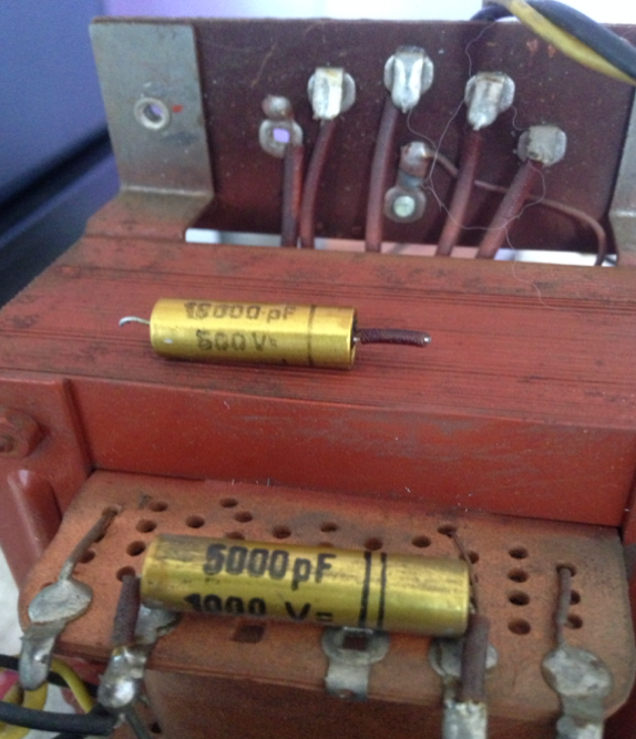

    qui peut me dire si c'est des condo chimique polarisé ou non!!!!!
    ps: je vais essayer de mettre la photo donc ne m'en veuilliez pas si elle ne s'affiche pas!!

    Non pas de polarité sur des tensions alternatives

    donc des condo tout ce qu'il y a de plus classique!! je te remercie bozec

    Néanmoins l'armature extérieure est repérée par une bague. Cela peut avoir de l'importance quand on lutte contre le bruit.

    attention il peut y avoir superposition d'une tension continue et d'une tension alternative. Respecter le sens de branchement en mesurant les constante continues, la bague (boîtier) étant sur celle la plus faible.
