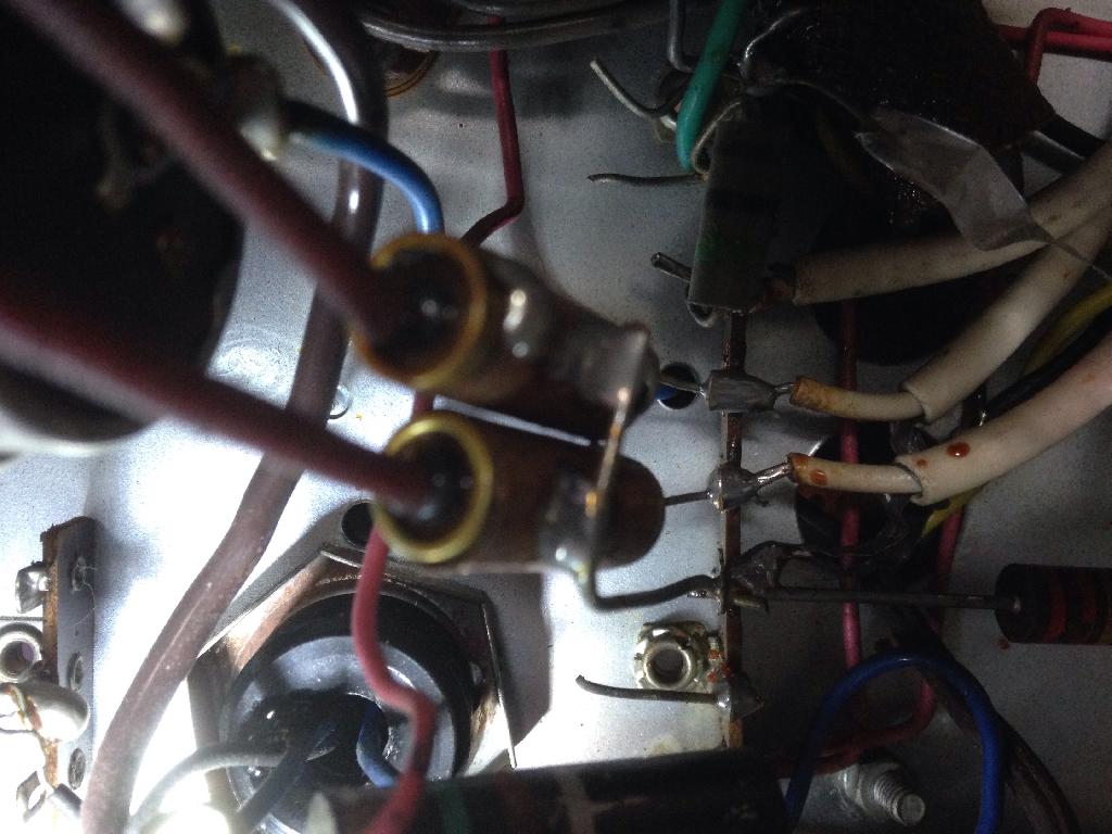

Bonjour qui peut me dire comment faire pour remplacer se qui me semble être des condo,car une fois echanger par de nouveaux la taille n'étant plus la même que Faut'il. faire du cerclage métal !!!! Je réglisse les condo a l'intérieur je les laisses à l'extérieur !!!! En faite je ne sais pas du tout a quoi sert cette enrobage ! Pour infos ils sont soudés sur le bouton de marche. Arrêt b

Un petit schéma à main levée du branchement de ces capas pourrait aider à connaitre leur fonction.

C'est sur un andante 63 schéma introuvables !!
Sujet : Identification !!!! Nouveau | De Michel87 Le 09-03-2015 à 14:26 sta |
Quand je disais schéma à main levée, il s'agit de faire un relevé et un dessin à la main du câblage de ces capas.
Si elles sont au niveau de l'inter M/A, ça n'est pas très long.

| ![](tr.gif) | je pense que je vais prendre deux condo axial si je trouve dans un gabarie qui s'en rapproche et je repositionne a l'identique ca devrais faire!!!

Bonjour toto42,
Oui, c'est ce que je ferais, puisque cette 3ième connexion est un blindage. J'ai déjà eu ce cas, un blindage réalisé par un feuillard en cuivre sur des capas dans un tube de verre utilisées en entrée de pré-ampli, sur justement un Andante, mais plux vieux, de 57 ou 59...
