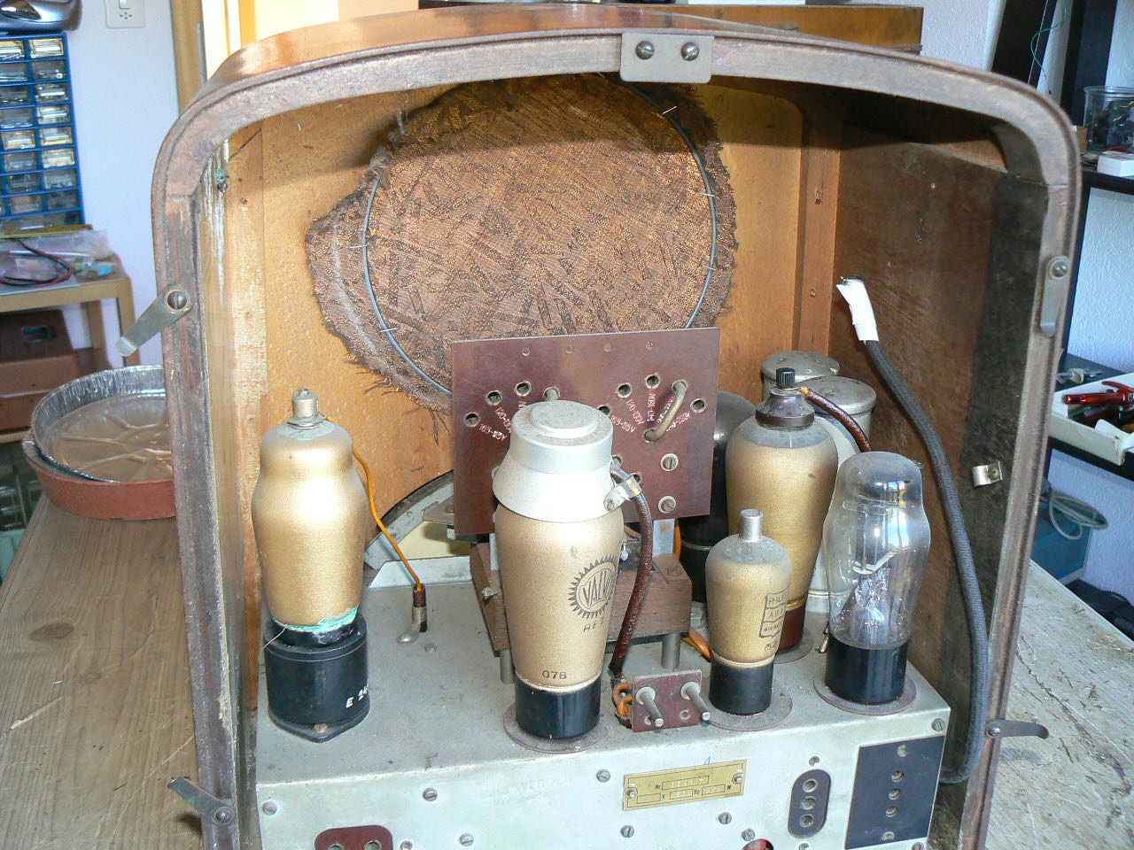

    Je m’attaque à la restauration d’un Jura 35A, équivalent suisse d’un Philips 521A.
    Il me manque le haut-parleur (à aimant permanent) et son transfo.
    Selon la documentation le transfo devrait présenter les valeurs suivantes
    - Primaire : de 480 à 590 Ohms
    - Secondaire : 0.66 à 0.78 Ohms
    La lampe de sortie est une E443H mais chez moi c’est une PP430.
    Je ne sais pas si ces valeurs sont importantes à conserver ou pas ?
    De toute manière je n’ai qu’un HP avec 5 Ohms de résistance et pas de transfo !
    Je cherche donc un HP de diamètre d’environ 18 cm (vis de fixation) avec son transfo et si le tissus de protection est avec ce ne sera que bonus (en gros le même que sur la photo).
    Je n’ai vraiment pas envie de mettre un transfo moderne dans ce beau châssis de 1934. J’aimerais garder son aspect original à ce poste.
    Donc si quelqu’un a cela sur une de ses épaves ou au fond de l’atelier il me sortirait une épine du pied.
    Merci à vous
    Jean-Pierre

    J'ai bien des HP Philips à donner mais pas de 1935, ils sont un peu plus jeunes mais toujours d'avant guerre et ont presque le même look, par contre ils n'ont pas le transfo de sortie monté dessus, voir photo.
    Il manque aussi sur le poste la planche de montage du HP en contre-plaqué, sur cette dernière on peut monter le transfo de sortie, j'en ai aussi au besoin qui pourraient faire l'affaire.

    L'année du HP n'est pas importante pour autant que cela ressemble à l'original ce qui est le cas de votre photo.
    En fait quelle est l'importance de la planche de fixation du HP ?
    Je pensait le fixer directement sur le boitier mais il est vrai que très souvent il y a une planche de fixation.
    Quelle est la raison de ne pas le fixer directement sur le boitier ?

    Pour ce qui est de la planche, elle a deux fonctions, assurer une bonne rigidité de fixation au HP en amotissant les vibrations de la carcasse et elle assure aussi une fixation solide avec trois solides boulons de 5 à un HP assez lourd sur le contre-plaqué de l'ébénisterie qui est tout de même assez mince, en répartissant la charge sur les arrêtes de la caisse.
