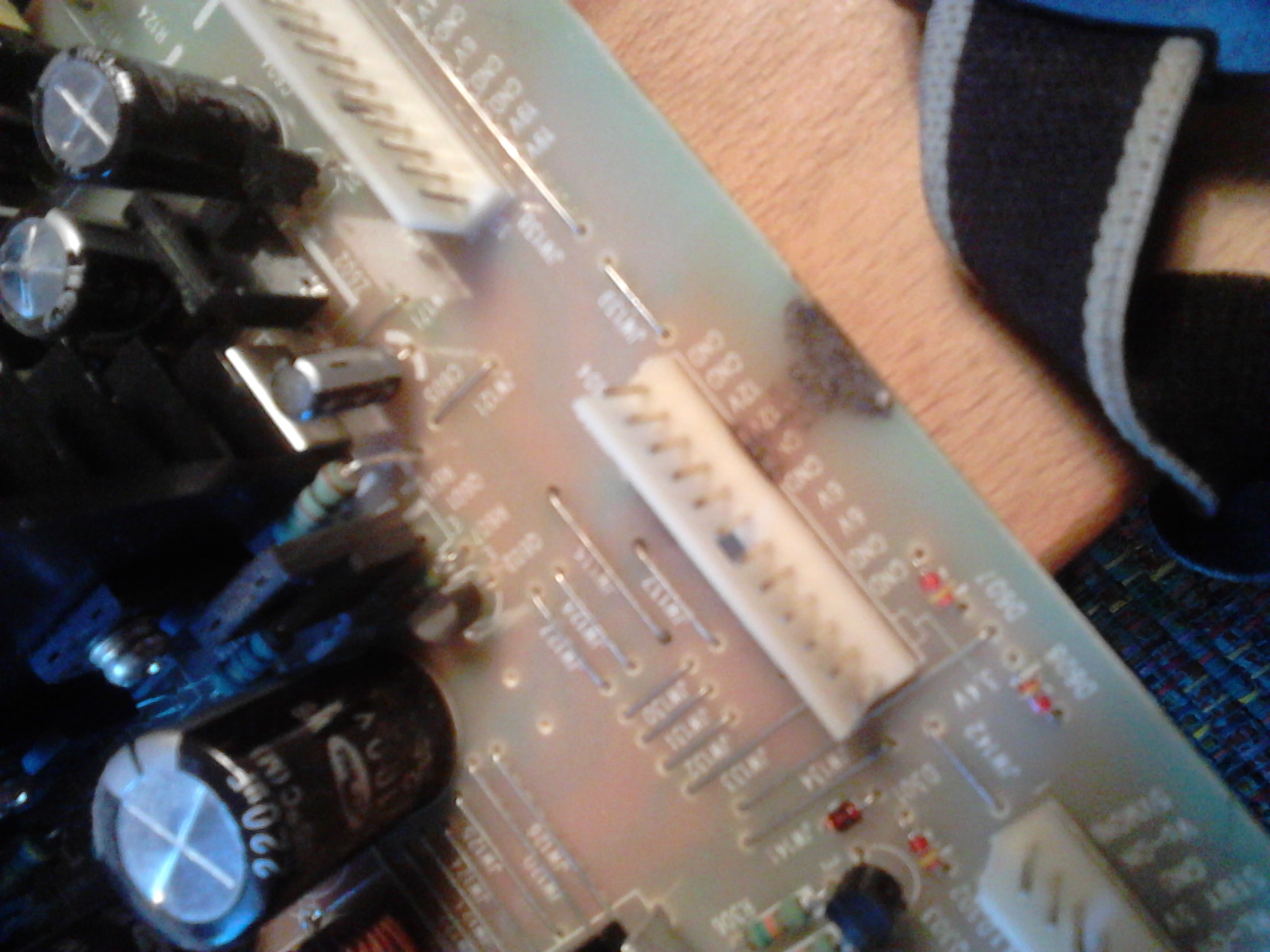

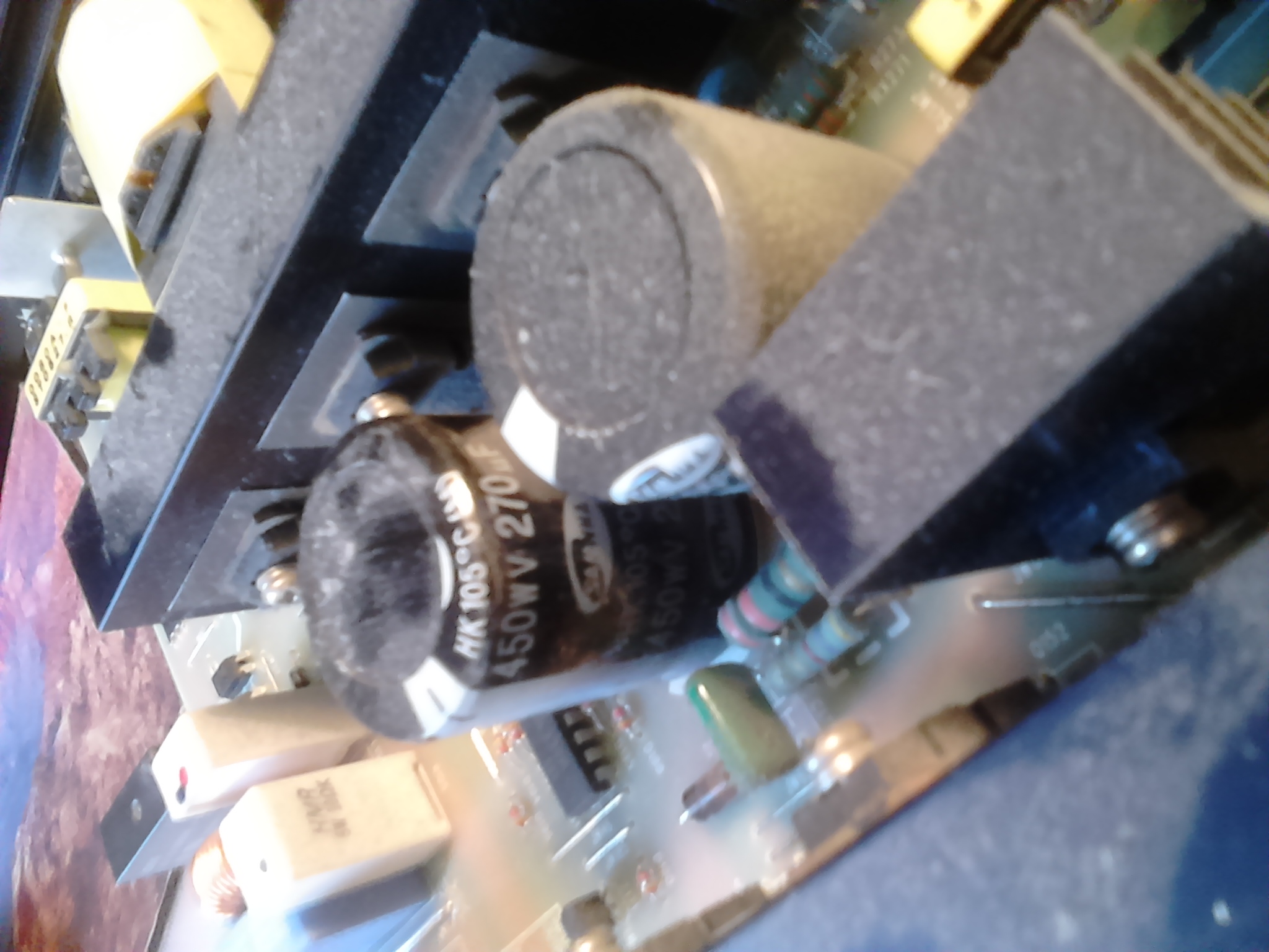

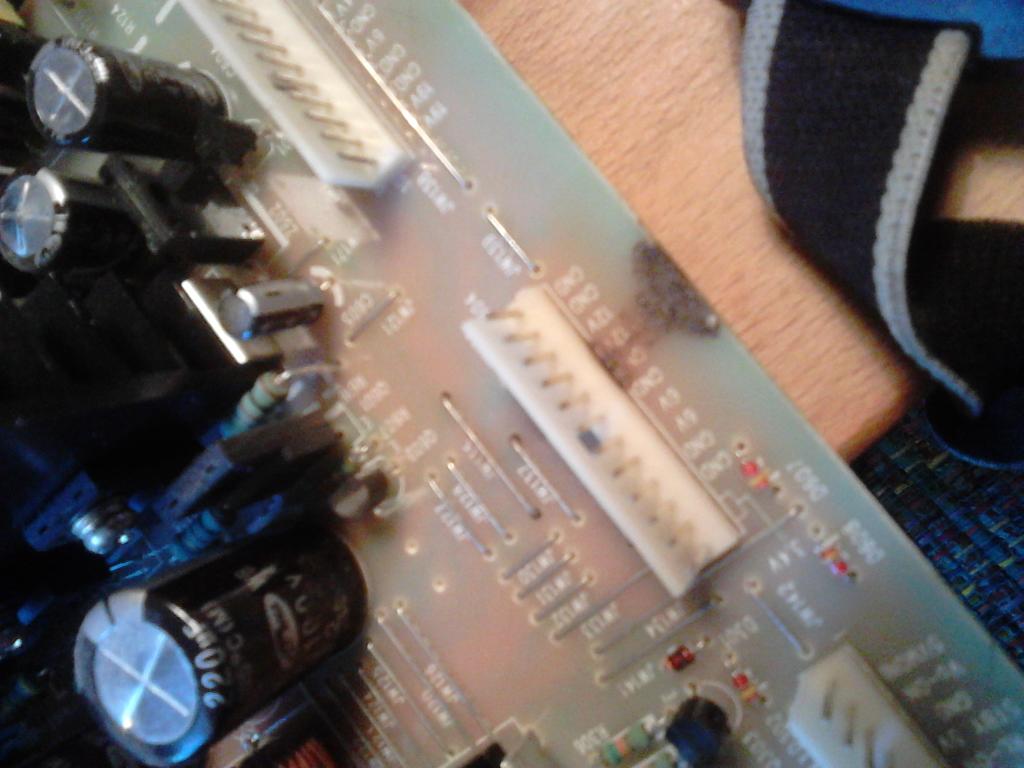

Sujet : Chassi plasma LG : PB Nouveau | De georgesgiralt Le 12-08-2016 à 18:26 sta |
Après es ennuis de santé, j'ai été aidé pour décrocher le tableau de 40 kg du mur.
10 minutes à desserrer des vis et le capot est sorti. ! Ils payent pas les vis les coréens ?
Comme on pouvait s'y attendre, la carte d'alim est un spectacle d'horreur. Plein de condensateurs au secondaire sont gonflés et/ou ont coulés.
Certains ont un marquage que je ne connais pas : 250WV 820µF 105°C. Pourquoi le WV ? qu'ont ils de particulier ?
Enfin, là ou les condensateurs ont coulé,il reste du résidu. Avec quoi puis-je le nettoyer ? Je ne voudrai pas qu'il provoque d'autre pannes...
La carte se nomme YPSU-J006A (1H251WS) Joli nom, n'est il pas ? Dites moi ce que je dois commander à Mr Farnell ?

820 µF ![](s11.gif)
W.V Tension de fonctionnement ou de travail en anglais.
Sujet : Chassi plasma LG : PB Nouveau | De georgesgiralt Le 12-08-2016 à 19:28 sta |
Oui, je confirme. Au primaire ils sont de 270 µF sous 450 V et au secondaire il y en a deux de 820µF 250WV....
Tous ''supportant'' jusqu'à 105°C.

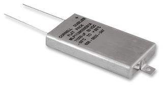

Et Mr Farnell n'a qu'un modèle rigolo à me proposer ...
Sujet : Chassi plasma LG : PB Nouveau | De Jacques (webmestre) Le 12-08-2016 à 19:47 sta |
Les valeurs ne sont pas a respecter au pied de la lettre. Un 1000µF accompagné d'un 470µF conviendront très bien.
Sujet : Chassi plasma LG : PB Nouveau | De georgesgiralt Le 12-08-2016 à 20:01 sta |
Certes, Jacques, mais je les soude où sur la carte ?? Justement, ceux là, j'ai pas la place. Il est serré dans son coin.
Je vais le sortir et le tester voir s'il peut encore faire.
Mr Farnell n'a rien en 450V de tension .... Curieux, non ? Donc je ne vais sans doute pas changer les condos du primaire. (ils semblent nickel et l'alim fonctionne ... si on lui laisse le temps de se stabiliser)
Vive les coréens !

je ne serait que vous conseiller de changer toutes les capas de l'alim tant que votre TV est sur la table d’opération même si elle sont bonnes au ESR metre.
Car il y a fort a parier que les rescapés de la fournée des capas vont pas tardé a QRT vu la températures de ces engins en fonctionnement normal!

Question subsidiaire, pour les capas du primaire, le marquage est WV450V. On me propose des 450VCC. C'est OK ?
Sujet : Chassi plasma LG : PB Nouveau | De dede2000 Le 13-08-2016 à 09:54 sta |
Oui les capas haute tension sont assez rare chez ces revendeurs semi pro mais sur Selectronic ou Conrad comme l'a indiqué F6FLC on en trouve sans problèmes.
Pour la tension 450VCC c'est ok.
La tension du secteur étant de 240Vac => 240x 2 = 340Volt au bornes des capas on est bon!

Avez vous changer les condos C601.C604.C603 ?je ne dit pas sa au hasard!{EURAS}il faut passer par la si vous voulez faire fonctionner votre plasma,après on verras.si vous voulez des chimiques 450v pour ce chassis j en ai.
Bon dépannage.
Michel.
Sujet : Chassi plasma LG : PB Nouveau | De georgesgiralt Le 13-08-2016 à 12:36 sta |
Michel, ces 3 condos sont dans la liste. Ils sont morts. Gonflés à en exploser.
Mais vu l'état des condos de filtrage en sortie, j'ai rajouté les autres. (3 se sont ouverts et les autres sont bien gonflés)
En tout 16 condensateurs.
Désolé pour la fourniture, mais je viens de commander chez Farnell et Radio-Spares. Si j'avais su plus tôt...
Bon week-end.

tu a du voir aussi les condos 3300uf 10v .C317.C322.C323.C328.ils sont fatigués![](s3.gif)
attention ce plasma et complexe il y a 14 solutions pour cette panne d abord les 3 condos cité plus haut tu allume le tv pour voir c est souvent que sa la panne malgré que d autres sont gonflés....puis change les autres gonflés...
puis plus tard {j espere pas} opto zéner ci.+pl gauche... sus..
je pense que c est que les condos il me semble que tu a dit que après il fonctionner pendant des heures.
Dommage j ai tous les condos peut chère![](s1.gif)

Bilan des courses ...
1) l'alim est de très bonne qualité. Les condensateurs sont branchés au travers de rivets afin d'assurer un déssoudage sans stress et une réparation facile. Pour les snap-in les rivets sont très larges et épais. Parfait. Il y a un trou dans le circuit imprimé sous chaque condo pour permettre l'évacuation des éventuels gaz/liquides que ce dernier voudrait cracher... Peu de chances qu'ils nous sautent à la figure....
Les transfos sont ''inclus'' dans le circuit imprimé : une découpe dans le support permet de les serrer dans l'épaisseur et donc de les empêcher de bouger/vibrer.
J'ai changé tous les condos et les ai testés. Ils sont tous de marque Sanwha (inconnue chez moi) et de bonne qualité (même excellente) . En effet, a part les gonflés et les 3 que Michel m'a conseillé de changer, ils ont tous des ESR faible, des pentes de pertes très faibles... après 10 ans de bon et loyaux services.
Des 3 que je devais changer, deux (les 1000 µF/10V) sont hyper cuits : capacité inférieure à 100 µF tangente de pertes supérieure à 45% et ESR au delà de 5 Ohm...
En tout, sur les 18 changés, seuls 4 sont totalement morts et 1 est en fin de vie ....
Pas si mal, non?
Avec un peu de chance, la dalle est repartie pour 10 ans de mieux !
