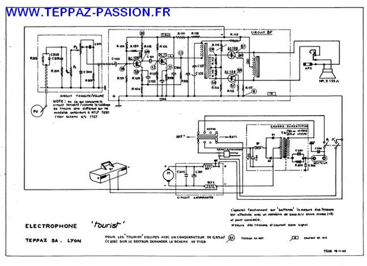

    Ce doit être le condensateur c400 qui chute la tension secteur ->
    Sa valeur semble donc assez critique.

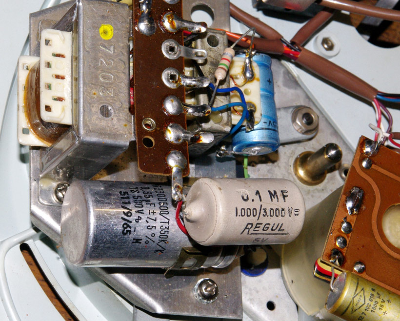

    Sur la version du Tourist de la seconde photo c'est un condo de 0,35 µF doublé en parallèle par un 0,1 µF. ->
    Selon les notes sur le 1er schéma, il existe bien des modèles avec C400 = 0,85 µF.
    C'est quand même pas très fiable comme principe.

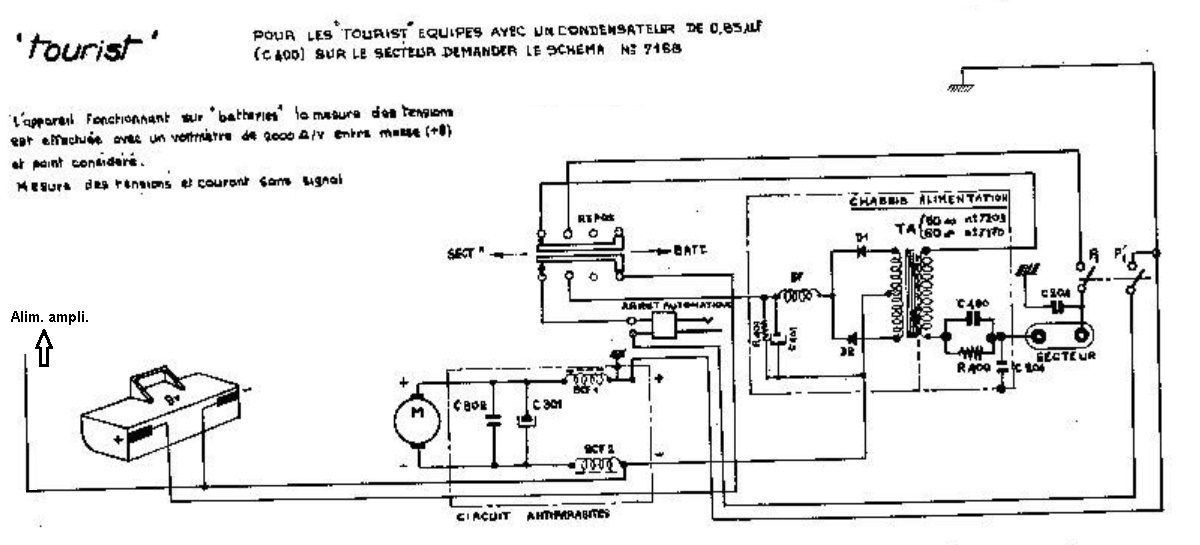

    Les tension ne sont pas sinusoïdales ->
    Cela semble très dangereux et peut-être vaut-il mieux brancher le primaire du transfo directement sur le secteur 230V. C'est ce que je vais faire sur mon appareil, mais ce n'est peut-être pas valable pour tous les modèles de ''Tourist''. A vérifier...

    Dans ce cas je supprime le C.400 avec la résistance R.400 en laissant anti-paratites C.22nf (C.204) si j'ai compris en lissant le schémat !
    Je vois sur le plan qu'il n'y a pas de fusible de sécurité à par les diodes D1et D2 qui saute ? serait il plus sage de mettre un porte fusible ?

    Les déboires indiqués dans l'ancien fil, venaient de la présence du condensateur certainement mal adapté (un condo de 0,1 µF avait été ajouté au 0,35µF), d'où surtension, consommation anormalement élevée de l'ampli BF, erreur de vitesse,...
    En supprimant le condensateur C400 et en branchant directement le primaire sur le réseau 230 V tout rentre dans l'ordre.

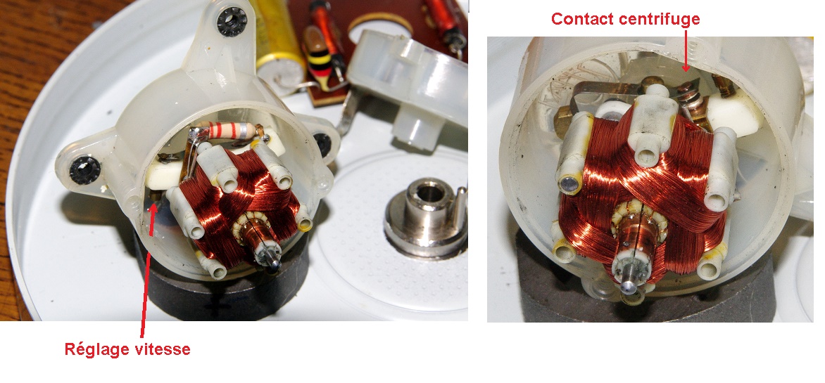

    Pour le réglage de la vitesse, la photo jointe montre le contact centrifuge dans le moteur. Dès que la vitesse est trop élevée, une résistance de 2,2 kOhm est insérée dans l'induit à l'ouverture du contact. C'est un peu rustique mais ça fonctionne.
    On voit la vis de réglage qui durcit plus ou moins le ressort du contact centrifuge. Quand on visse la vitesse augmente.
    Si on doit démonter le moteur, il faut bien repérer la position de l'aimant sous peine de voir le plateau tourner à l'envers.
