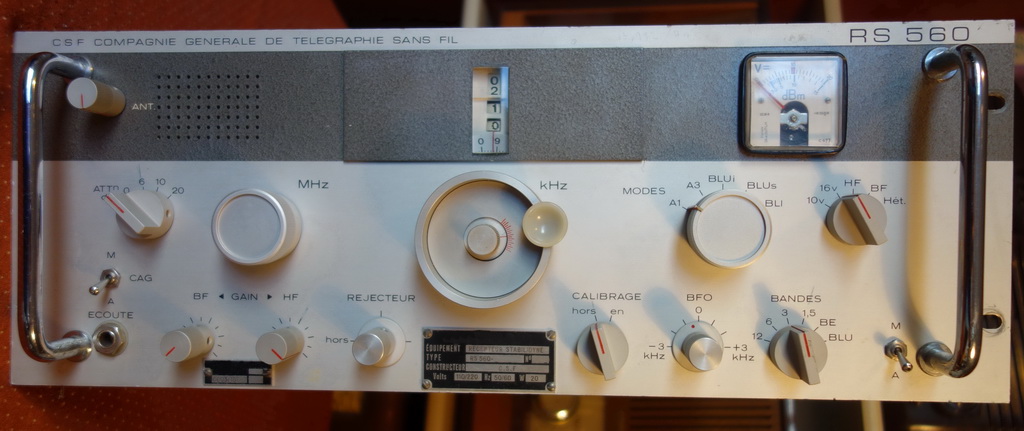

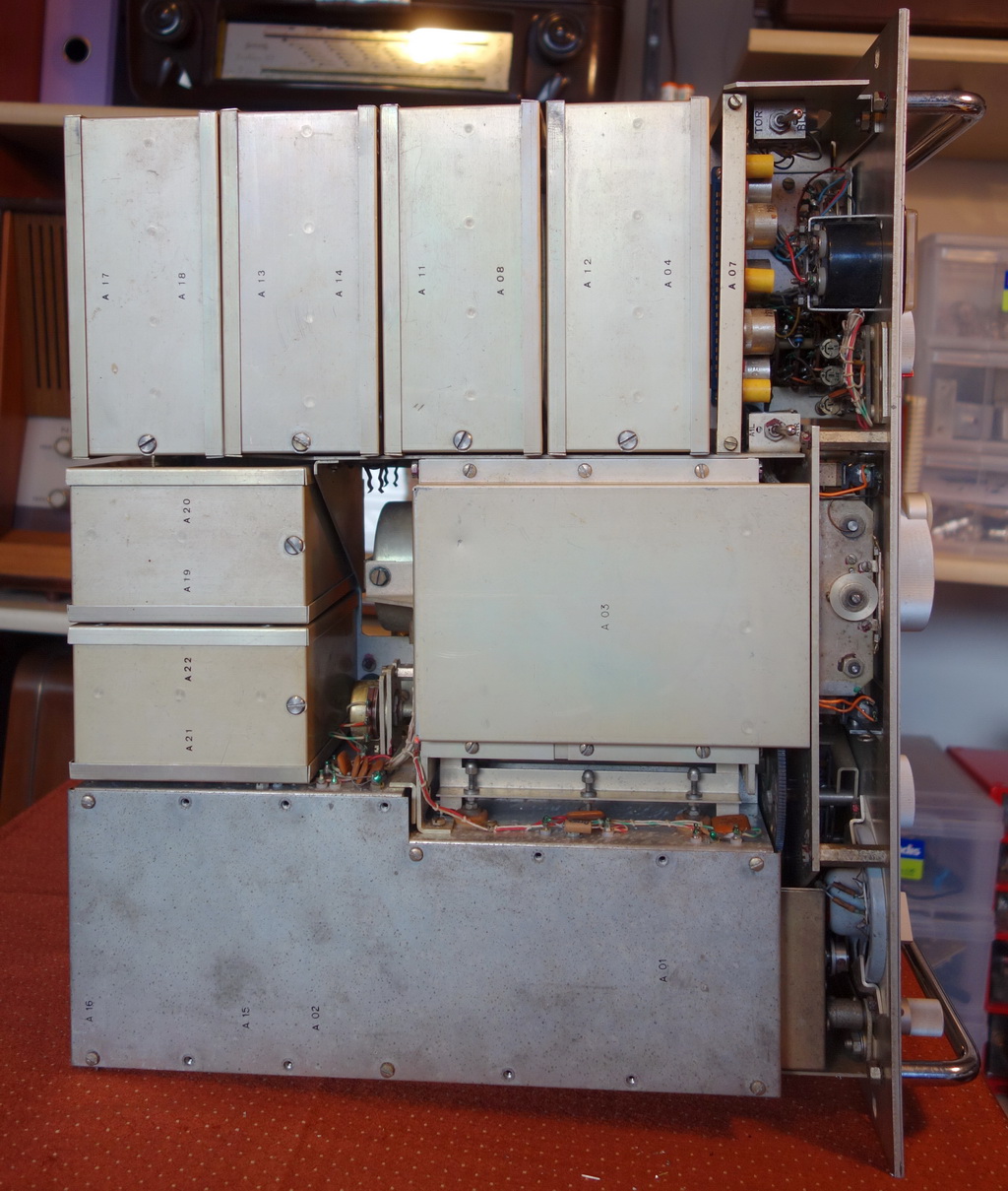

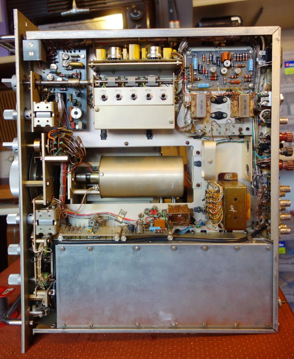

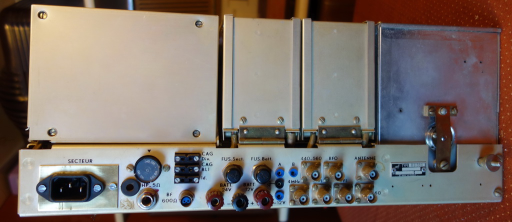

    Juste pour le plaisir des yeux, mon récepteur CSF RS560 en fin de restauration ; c'est de la belle ouvrage (pas la restauration, la construction d'origine !).
    Principales caractéristiques : transistorisé, couvre de 1 à 30 MHz par bande de 1 MHz, triple changement de fréquence avec premier oscillateur local asservi et dernière MF sur 60 kHz, largeurs de bandes MF 700 Hz, 1,5 - 3 - 6 -12 kHz ; détection AM, CW, BLU ; accord par noyau plongeur. La construction est entièrement modulaire.

    Bonjour Michel,
    Effectivement si la conception du récepteur peut sous certains aspects être critiquable, la construction est un bel ouvrage. Dans les matériels SARAM de la même époque, le Tx UHF qui équipait le Mirage est aussi magnifique.
    En tout cas, tu y as consacré du temps et cela valait la peine. Bravo

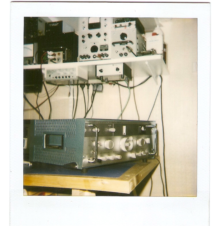

    Bel appareil, çà valait la peine d'y passer du temps ! Encore bravo Michel !
    Pour le coffret, c'est du 19 pouces standard. A l'époque de la photo, j'avais pris un coffret aux surplus , le 560 entrait plie/poil dedans... Et pesait 10 kgs de moins !
