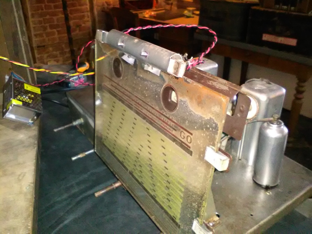

    Une vieille radio française (1930-1940) a été complètement restaurée.
    Le dernier point, c'est l'éclairage du cadran.

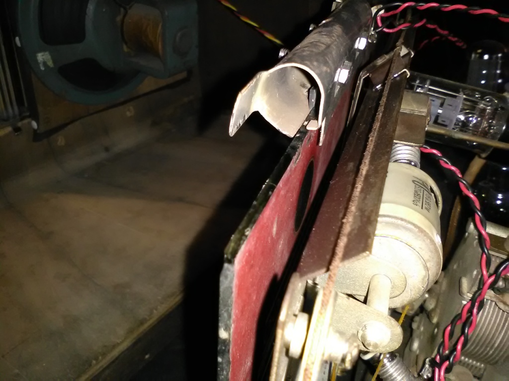

    C'est une technique particulière. 2 ampoules E10 éclairent dans un tube monté sur la tranche du verre la tranche qui par transmission devrait théoriquement éclairer le cadran.
    (voir images ci-jointes).
    Malheureusement, cela ne fonctionne absolument pas
    Etant donné que c'est une très vieille radio, il est probable que les ampoules ne soient pas d'origine.
    Cette technique d'éclairage fonctionnait-elle ? Avez-vous une radio utilisant ce type d'éclairage ?
    Si je ne parviens pas à remettre en état cet éclairage, ma solution serait de monter derrière le cadran dans le fond du cadran un ruban de led.

    l'éclairage par la tranche était très courant, avec deux ampoules 6V 0,3 A
    mais il faut que la tranche soit propre

    J'ai eu, il y a des années, une radio avec une glace de ce type. En fait, la surface intérieure était revêtue d'une couche métallisée du style glace sans tain. Le métal s'était corrodé à cause de .....??? (humidité, temps, atmosphère ???) et ne reflétait plus la lumière émise par les lampes sur la tranche.
    J'avais posé la question à un retraité qui habitait dans mon immeuble et qui avait été vendeur, réparateur et même constructeur TSF toute sa vie. C'est lui qui avait attiré mon attention sur la corrosion.
    Une solution qui améliore ''un peu'' la situation est de mettre des ampoules plus puissantes si, toutefois, le transfo d'alim le permet. L'amélioration était sensible mais restait loin d'être flagrante.

    Ce type d'éclairage de la glace des stations et tout ce qui a de plus classique dans les postes tsf (le plus souvent horizontaux) datant de la fin des années 1930 au années 1940.
    Effectivement, ça n'est pas le moyen le plus efficace pour éclairer la vitre, cependant il serait dommage d'altérer l'aspect d'époque du poste par le montage d'un vulgaire ruban led ...

    La radio a été complètement restaurée par un professionnel qui a recommandé de ne pas monter l'éclairage sur le circuit d'origine. Du coup, je mets un alim externe pour l'éclairage.
    Pour l'aspect d'origine, ce serait effectivement dommage. Raison pour laquelle j'ai posté.
    Je vois que le problème est courant. Mettre une ampoule plus puissante ne devrait effectivement pas changer grand chose, tant l'intensité diffusée est faible... J'ai essayé avec la led de mon smartphone. C'est meilleur mais pas transcendant.
    Le ruban de led serait caché en contrebas derrière la tôle support. Comme le film métallique sur la plaque est transparent au niveau des inscriptions, ca pourrait faire l'affaire par rétroéclairage.
    On pourrait aussi totalement se passer de cet éclairage. Le but de mes investigations étant de la remettre dans son état d'origine, mais bon.
